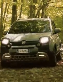

Le Panda Cross hanno tutte le strisce led sempre accese . Così come le peugeot nuove . Ti allego la foto della Panda direttamente dal sito ufficiale fiat. Quindi si può fare?!

Pensavo di essere stato chiaro nella spiegazione, ma evidentemente così non è stato.
Riassumendo, è stato detto che:
(*) = alcune auto dispongono, all'interno dello stesso proiettore, di led dedicati per le luci di posizione e per le luci diurne, ma il concetto sostanzialmente non cambia.
- la normativa europea (e quindi anche italiana) non prevede, per motivi di sicurezza, che le luci diurne possano essere accese in contemporanea con gli anabbaglianti e gli abbaglianti (per quest'ultimi è consentito il lampeggio);
- in molte auto di recente produzione, le luci diurne e le luci di posizione sono inglobate in un unico proiettore. In particolare:
- nelle auto dotate di lampadine alogene, le due diverse funzioni (luci di posizione e luci diurne) si ottengono scegliendo quale dei due filamenti della lampadina alimentare (es. quello dei 5 watt per le luci di posizione, e quello dei 21 watt per quelle diurne);
- nelle auto con luce diurna a led (come quella nella foto), le due diverse funzioni vengono ottenute variando l'alimentazione elettrica dei led, in modo da farli illuminare debolmente per la funzione "luci di posizione" e al massimo per la funzione "luci diurne". (*)
- nella fotografia che hai inserito, si può vedere che sono accesi i proiettori anabbaglianti e le luci di posizione (avrai infatti constatato che in tutte le auto non è possibile accendere gli anabbaglianti SENZA accendere le luci di posizione).
- se la tua auto non dispone di luci diurne, l'unico modo d'installarle in maniera legale e sicura è di seguire le prescrizioni del decreto ministeriale allegato al post [2] di questa discussione;
- se non intendi seguire tali prescrizioni, devi rivolgerti altrove, in quanto in questo Forum non è consentito dare suggerimenti per operazioni che pregiudicano la sicurezza e/o che siano illegali.
