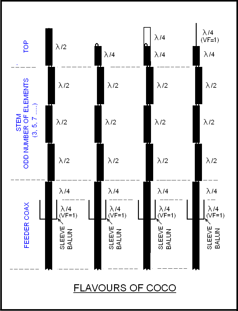

Potresti provare con una antenna come questa esternamente.
https://martybugs.net/wireless/biquad/
https://martybugs.net/wireless/biquad/double.cgi
Internamente una antenna CoCo come questa in allegato.
Proviene da https://forum.planefinder.net/threads/a ... 4#post-795
Ne ho costruita una a 2.4 GHz per il Wi-Fi e funziona bene.
La ho collocata in una tubazione murata e quindi pur irradiando tutto il piano la sorgente non è visibile.
coliner antenna.pdf
(55.87 KiB) Scaricato 190 volte

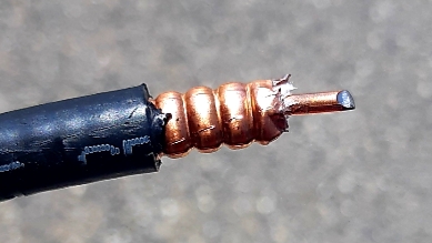

[12] Re: aumentare segnale LTE dentro casa
Messaggioda Foto Utentestefanopc » 16 ago 2022, 13:52
Per la costruzione della antenna CoCo ho utilizzato uno spezzone di cavo Rfs LCF14-50J che risulta facile da gestire e saldare visto che lo schermo è un tubetto continuo e non una calza intrecciata.
https://www.rfsworld.com/pim/product/html/LCF14-50J

[13] Re: aumentare segnale LTE dentro casa
Messaggioda Foto Utentedadduni » 21 ago 2022, 12:42
Vi ringrazio per le risposte!
Purtroppo per me sono del tutto a digiuno di antenne, e oltre a non averci mai fatto nessun esame sopra non ho nemmeno mai lavorato in questo ambito quindi ad esempio i digagrammi in allegato non saprei nemmeno bene come leggerli.
pensate che ci sia qualcosa di commerciale pronto all'uso?

[15] Re: aumentare segnale LTE dentro casa
Messaggioda Foto Utentestefanopc » 21 ago 2022, 13:44
Se guardi un tutorial ti accorgerai di quanto siano semplici da realizzare.
Certo occorre un minimo di manualità e di attrezzatura.
Le CoCo poi sono veramente facili e hanno caratteristiche discrete.
Prima di tutto e in qualsiasi modo dovresti stabilire la frequenza di lavoro.
