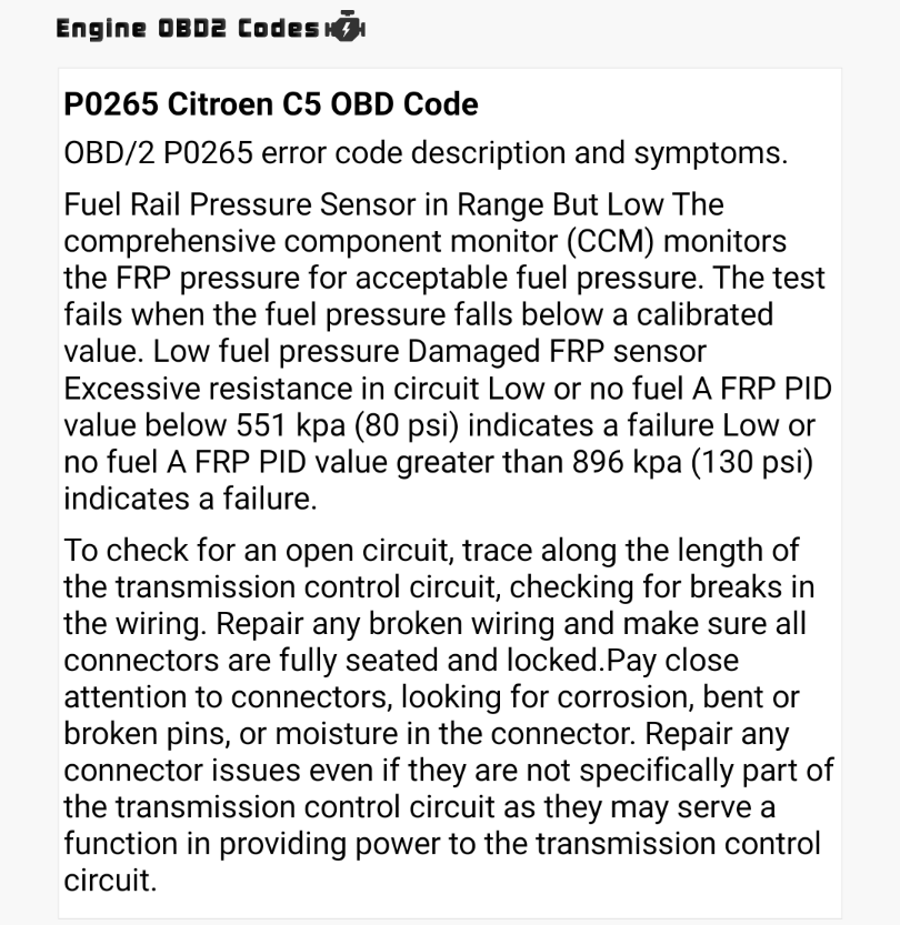

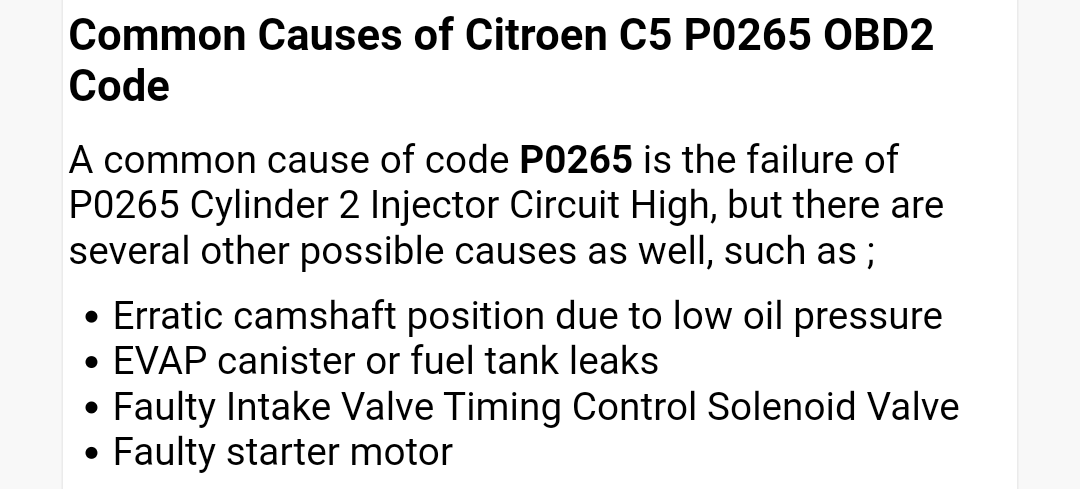

Sul p265 ho trovato questo (per la c5 xro):
Mi pare infatti che quando il problema si manifesta, aprendo il tappo carburante, poi si riesce a cancellare l'errore...
Io l'avevo attribuito invece all'aver aggiunto dell'additivo pulitore iniettori, ma non credo sia possibile che in appena 2 minuti l'additivo abbia fatto il suo effetto...

Grazie Foto UtenteFranco012, ma forse non hai seguito tutta la discussione..questo problema dell'aumento livello e' solo marginale, l'ho riportato aprendo questo thread xche mi sembrava divertente
Il problema reale, e' che come ho detto in precedenza, se faccio un pieno mettendo piu' di meta' serbatoio, l'auto dopo qualche decina di km va in recovery segnalando un problema ad un iniettore...(p0265)...
Per questo la tengo sempre bassa come livello carburante...
