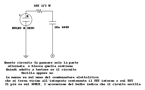

se non hai l'oscilloscopio adopera questo circuito, e semplice non è professionale ma funziona, se con dure fili lo saldi nei punti indicati e alimenti il circuito se dopo un po non dovesse più oscillare, il bulbo lo indica spegnendosi, a questo punto sai che il difetto e circoscritto in quella zona, condensatore, Magnetico, FET oppure integrato con fet incorporato, raramente qualche resistenza.

il problema potrebbe anche risiedere internamente al cicuito FA5511 perché e un POWER SUPPLY CONTROL IC, quindi e lui il cuore dell'alimentatore. controlla le tensioni come descritte nel datasheet https://pdf1.alldatasheet.com/datasheet ... 5511N.html
