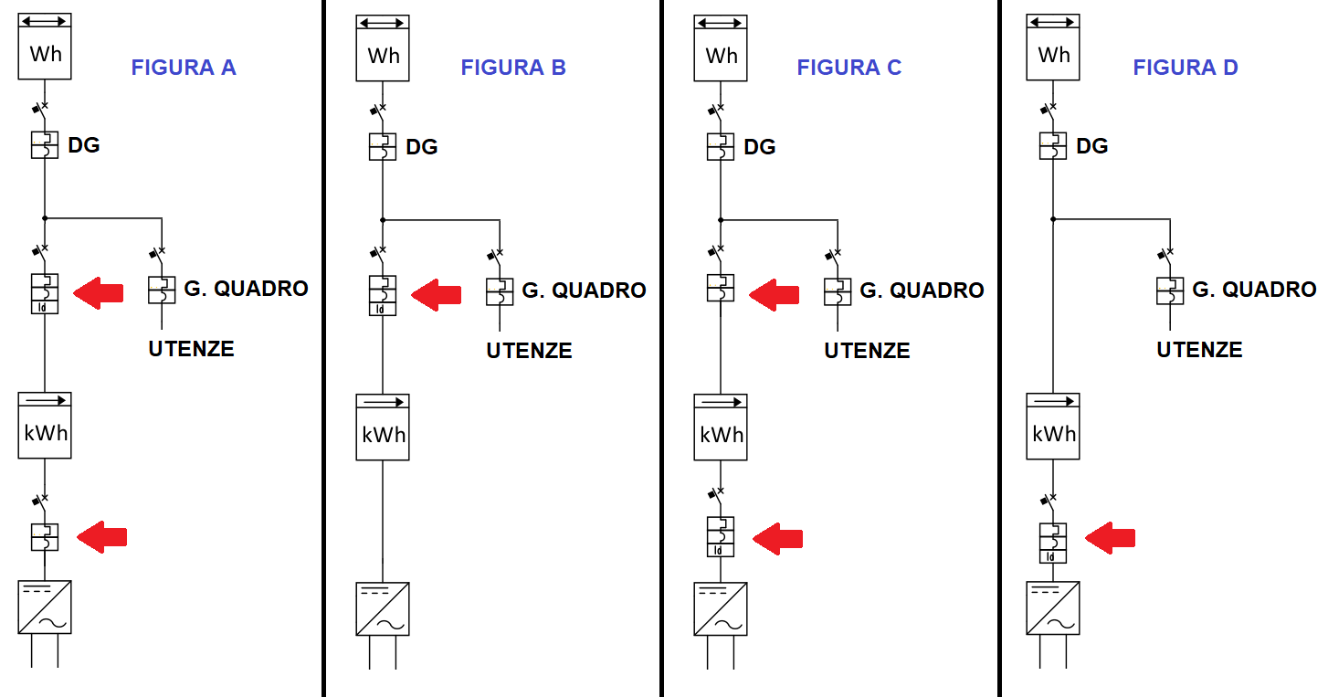

Salve, ragazzi, buona domenica.
Ho visto nei vari impianti e nei vari layout elettrici la protezione dell'inverter lato AC.
Vi allego le foto. Secondo voi, quale schema elettrico, è il più corretto?

lagose ha scritto:Vi allego le foto. Secondo voi, quale schema elettrico, è il più corretto?
Nessuno: c'è il simbolo dell'inverter ribaltato ;-)
Scherzi a parte l'elettricista a casa mia ha fatto come in figura C, con il DG MTD.

Secondo me la figura C è la più corretta hai ragione.

Dipende da come è la linea: classe II o ci sono masse da proteggere?

La massa da proteggere, contatti diretti. L'inverter a sua volta ha la terra. Mentre dal contatore di produzione al quadro generale, cavi in tubo corrugato. Non vi sono contatti diretti o indiretti.

Allora va tutto bene (compatibilmente con il dimensionamento delle protezioni e delle linee): la posizione degli interruttori la scegli in base alla comodità di manovra in caso di intervento.
