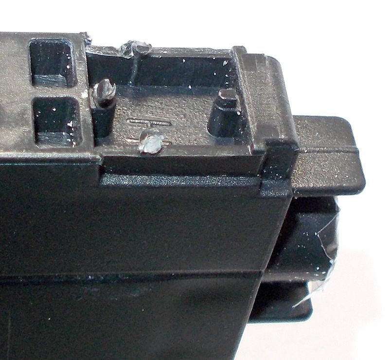

Per rimuovere il chip dovrebbe bastare tagliare via col cutter le "ribattiture" dei tre perni di plastica che lo fissano, non mi risulta che siano anche incollati.

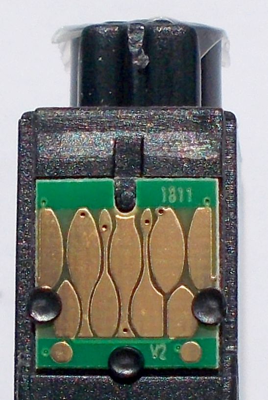

Dopo la sostituzione del chip non ho ancora risolto questo problema di impossibilità a stampare usando il nero. Spiego in dettaglio cosa ho fatto.
Ho sostituito il chip secondo le indicazioni dei video sopra linkati, ovvero usando il cutter come ha sottolineato @claudiocedrone. Per gli interessati alla procedura, faccio presente che nei video, per fissare il nuovo chip, si usa un saldatore a stagno per "ripiegare" la plastica dove prima stavano le ribattiture, così da riformarle almeno parzialmente mentre io mi sono limitato a non tagliare troppo quelle che già c'erano ma solo le "teste", così da assicurare un minimo di ancoraggio al nuovo chip per poter effettuare questa prova. Tenete presente che, almeno nel mio caso, la cartucce del nero presentano uno spazio vuoto sotto il chip

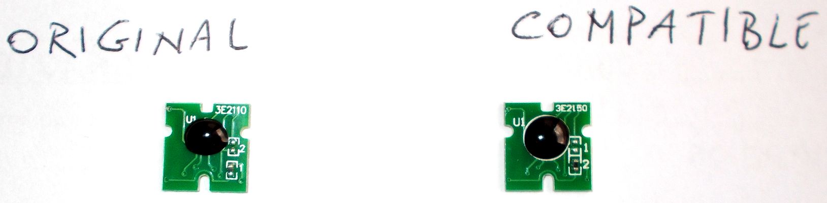

Aggiungo anche una comparativa tra chip originale (almeno credo che lo sia!) e compatibile (cioè l'ultimo acquistato)
Ho anche compreso a cosa serve il dispositivo di reset del chip guardando questo video: è necessario resettarlo altrimenti, anche se è montato su una cartuccia nuova e piena, continuerà ad inviare l'informazione che la cartuccia è vuota e non ne permetterà l'utilizzo. Tale problema è comunque aggirabile via sw: preferenze di stampa -> utility -> velocità ed avanzamento (o comunque il bottone in basso a dx) -> disattiva epson status monitor 3. La controparte di tale soluzione è che non sarà più possibile monitorare via sw i livelli di inchiostro rimanenti però "per sapere qual è la cartuccia esaurita, basta premere sulla stampante il tasto corrispondente alla goccia (lo stesso che premiamo per sostituire le cartucce), e le testine si fermeranno in prossimità di una freccia, a sinistra della stampante, indicando la cartuccia da sostituire" (fonte: web).
