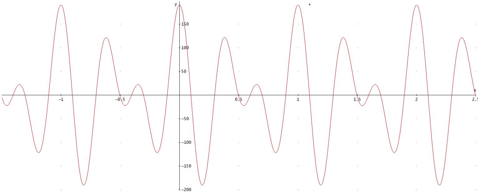

Messaggioda Foto UtenteIsidoroKZ » 6 set 2022, 17:11
jaelec ha scritto:A meno che non si voglia sostenere che esistono segnali periodici senza fondamentale, la qual cosa era già stata esclusa in questa discussione.
A me pare che ci siano. Guarda questo segnale:
Che periodo ha? La scala orizzontale e` in millisecondi (anche se la cosa e` inifluente)
Qual e` la frequenza di questo segnale periodico?
Poi continuo.

Messaggioda Foto UtenteIsidoroKZ » 6 set 2022, 17:42
Certo! Questo e` un segnale con periodo 1ms e frequenza 1kHz.
Qual e` la fondamentale di questo segnale?
Non e` una sinusoide pura. Se si fa la trasformata di Fourier di questo segnale, che cosa ci si puo` aspettare? Non voglio la trasformata precisa, solo una indicazione di massima di dove ci si puo` attendere che ci siano le righe.
