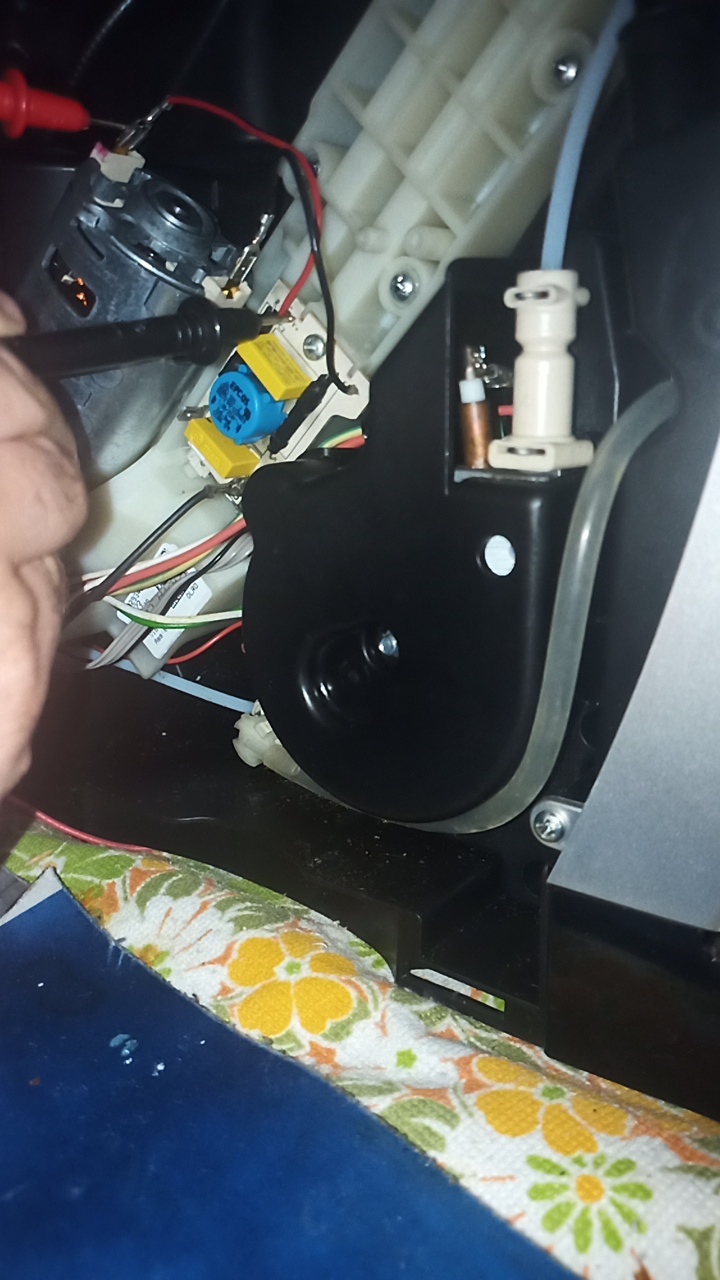

Messaggioda Foto UtenteCalogero74 » 9 set 2022, 12:23
Allora ragazzi se metto il multimetro tra il contatto rosso soltanto ho 4,5 v, se ovviamente uno nel rosso è l'altro sempre nel rosso della piccola scheda ho 0,05 ohm, mentre nel nero ho sempre lo stesso 4,5 e 0,05,nel cavetto sonda temperatura come da schema al filo che arriva alla caldaia ho 328 v, mi sembra che si collega li, sennò per vedere meglio dovrei smontarla

[55] Re: Magnifica S De Longhi
Messaggioda Foto Utentesetteali » 9 set 2022, 13:28
Non hai risposto alle domande.

[60] Re: Magnifica S De Longhi
Messaggioda Foto Utentesetteali » 12 set 2022, 9:01
Il funzionamento del contenitore dell'acqua è così fatto.
Mettendo acqua nel contenitore fa sollevare il magnete, che è dentro la guida, a questo punto, in questa posizione, è davanti all'ampolla reed e gli fa chiudere il contatto.
Te devi trovare l'ampolla reed e controllare se il contatto avviene mettendo il contenitore dell'acqua, con quantità di acqua sufficiente a far alzare il magnete.
Poi puoi far delle prove anche con un magnete extra e vedere se il contatto avviene, ma l'importante è che avvenga con il contenitore.
Di più non so spiegarmi, guarda in rete come funziona il reed relay, un po' di informazione ci vuole per fare delle riparazioni.
