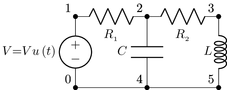

Una possibile soluzione del problema utilizzando il Python. Questi sono i moduli Python aggiuntivi utilizzati:
https://lcapy.readthedocs.io/en/latest/index.html
https://www.sympy.org
https://numpy.org
https://matplotlib.org
Lcapy è il modulo principale che si occupa di tutta la parte circuitale, Sympy la parte di calcolo simbolico, Numpy nei calcoli numerici e Matplotlib per il disegno dei grafici.
Allego il file Python "transient.py" con tutto il codice.
transient.zip
Script in Python
(764 Byte) Scaricato 367 volte
La prima parte descrive il circuito usando solo i nomi dei componenti senza specificare i valori, in questo modo tutti i calcoli sono simbolici. Schema del circuito generato in automatico dalla sua descrizione in testo (simile a quella di SPICE):
Schematic
E' possibile generare un grafo minimo con i soli nodi e componenti:
Graph

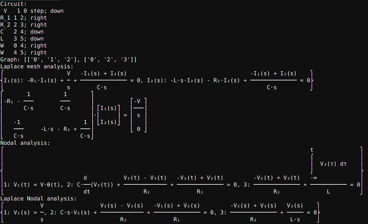

Vengono poi calcolate le varie analisi sul circuito, la documentazione di Lcapy spiega cosa viene calcolato.
Screenshot

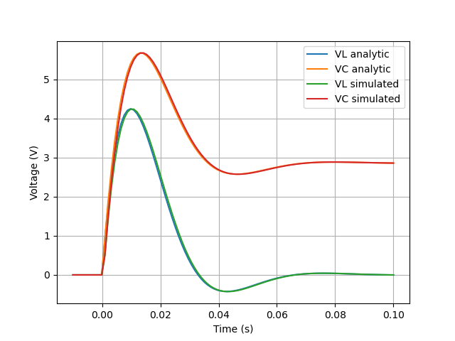

Una volta fatti i calcoli simbolici vengono assegnati i valori numeri ai componenti e fatta la simulazione numerica. I grafici finali contengono sia il risultato analitico, calcolato dalle espressioni simboliche e il risultato della simulazione numerica, sono praticamente coincidenti:
Plot

Buongiorno,
con Matlab (R2014, v8 gira, ci vuole tb del calcolo simbolico).
Scrittura circuito in termini di trasformata di Laplace:
da [1]:
I dati sono:
R1=1 Ohm, R2=0.4 Ohm, C=10mF, L=10mH.
E' chiesto il grafico dell'andamento di VC e VL all'applicazione
di una tensione a gradino V=10V.
Sorgenti Matlab (ho inserito qualche commento):
Esercizio_su_transitorio.zip
(1.02 KiB) Scaricato 339 volte
Vari plots di tensioni e correnti:
Poca "poesia" in tutto ciò, ma...
Saluti,
Michele.

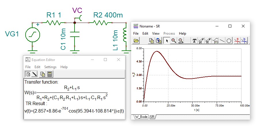

Con Tina si fa prima :mrgreen:
Forti questi ungheresi! =D>

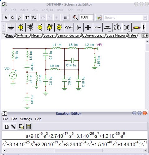

drGremi ha scritto:Ah, fa già il calcolo della TF? Fino a che ordine arriva? Potrebbe tornarmi utile.
Beh, io nel test della versione 6 demo, avevo provato questa rete
poi ,forse, si può andare anche oltre. :D

Ancora non sono riuscito a trovare un riferimento bibliografico su quel tuo metodo di trovare i poli della rete nella seguente maniera
\overleftarrow{Z}+\overrightarrow{Z}=0
utile ,effettivamente ,anche in questo caso.In quale università lo hai studiato?non riesco a trovare un libro in cui se ne parla.
Foto UtenteRoswell1947
89 1 3 8
Messaggi: 438
Iscritto il: 10 feb 2020, 16:39
[29] Re: Esercizio su transitorio
Messaggioda Foto UtenteRenzoDF » 15 set 2022, 15:58
Non mi ricordo dove l'ho incontrata, ma sostanzialmente non è altro che andare ad ottenere la sua impedenza o la sua ammettenza "viste" da un conveniente "taglio" che coinvolga solo due dei suoi lati; nel primo caso andando a determinare l'impedenza come somma delle impedenze delle due sottoparti (aprendo uno dei due lati), nel secondo caso andando a determinare l'ammettenza come somma delle ammettenze delle due sottoparti.
Visto che due reti, uguali quando passivate, hanno gli stessi poli, qualunque sia l'ingresso e l'uscita, il gioco è fatto.: nel primo caso ipotizziamo infatti di inserire un GIT serie su un ramo, nel secondo caso un GIC parallelo, fra due suoi punti. ;-)
PS: e scopro solo ora che te ne avevo già parlato estesamente a marzo; nel mio caso, vista l'età, è scusabile, ma per un giovane come te no di certo ... ti consiglio il Memoril ... io passerò dalle attuali 4 alle 8 al giorno. :mrgreen:
[30] Re: Esercizio su transitorio
Messaggioda Foto UtenteRoswell1947 » 16 set 2022, 19:46
In questo caso p.es se volessi calcolare la corrente nell'induttore metto un generatore di tensione nel ramo in cui è presense l'induttore e mi calcolo gli zeri dell'impedenza vista dai morsetti del generatore cioè R1//(1/sC)+R2+sL=0
da cui ricavo gli autovalori e poi con le condizioni iniziali determino la corrente in funzione del tempo ,corretto?
