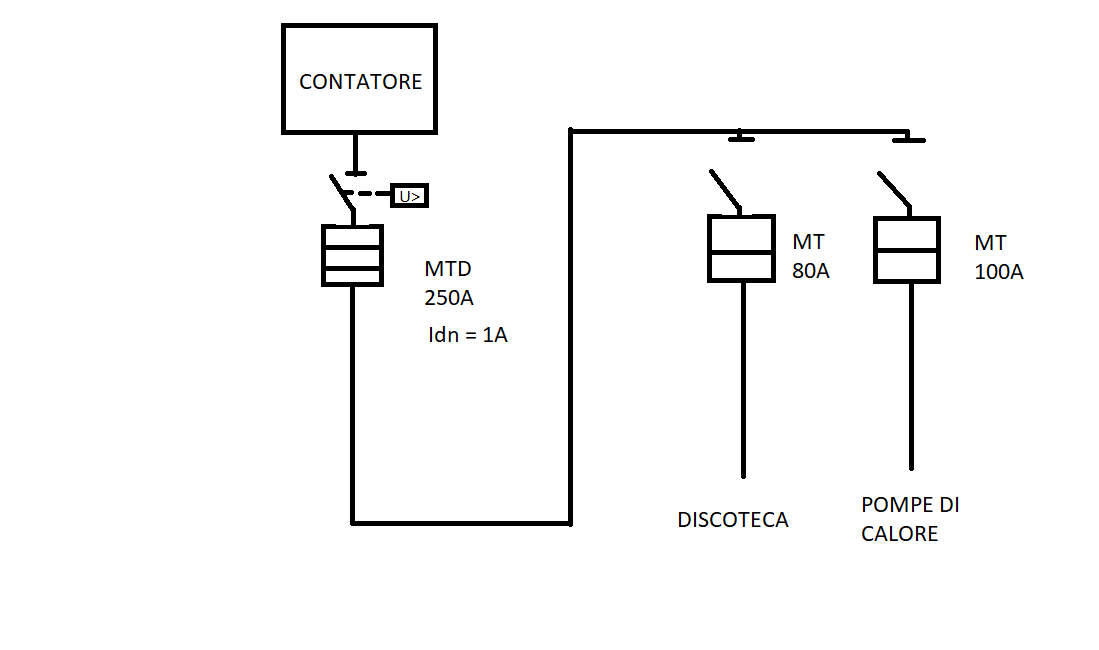

sono un perito elettrotecnico ancora "acerbo" per esperienza, mi trovo a fare un progetto per una discoteca di un mio caro amico che ha deciso di installare un nuovo impianto di climatizzazione (circa 8 pompe di calore monosplit da 6 kW ciascuna monofase), ed ho alcuni dubbi a livello impiantistico che elencherò di seguito:
  • per non toccare l'impianto elettrico esistente (dopo aver verificato la fattibilità dell'opera), potrebbe essere una buona soluzione derivare tutto l'impianto elettrico a servizio delle pompe di calore direttamente dalla quinta contatori che si trova nelle vicinanze, in modo che l'elettricista debba poi certificare esclusivamente il quadro elettrico proprio della quinta contatori?
  • altro dubbio che ho (in realtà legato al precedente) è che il locale è sotto bobina di sgancio poiché locale di pubblico spettacolo, con conseguente pulsante di sgancio, e quindi il suo azionamento dovrà necessariamente staccare anche l'impianto elettrico a servizio della climatizzazione.
    Come risolvo questo problema? Faccio installare un magnetotermico differenziale a monte di tutto provvisto di bobina a lancio di corrente (in sostituzione a quello che era già presente) e metto due magnetotermici sotto per le due linee che vanno al locale e alla climatizzazione? Oppure esiste il modo di azionare due bobine a lancio di corrente utilizzando un'unica linea di sicurezza? Mi sfugge controindicazioni a riguardo, magari da parte dei VV.FF che vogliono un solo dispositivo che vada ad intervenire, ma questa soluzione se fosse possibile farebbe risparmiare un sacco di soldi e tempo alla committenza poiché eviterebbe l'utilizzo di un MTD scatolato a monte di tutto.
    Allego immagini esemplificative di ciò a cui avevo pensato
Ovviamente nelle vicinanze delle pompe di calore ci sarà un quadro apposito dove alloggeranno i dispositivi a protezione di ognuna.
soluzione con 2 differenziali
SOLUZIONE 2 MTD.png (11.64 KiB) Osservato 4215 volte
Soluzione con differenziale con bobina a monte

CEI 0-21 ammette fino a tre dispositivi a valle del punto di fornitura, per lo sgancio puoi impiegare due dispositivi di controllo integrità del circuito di sgancio ( tipo Punto Zero o simili ) con segnalazione riportata in posizione "visibile" meglio sarebbe in postazione presidiata. O_/

In toscana si usa "quinta contatori" per indicare la nicchia/incavo nel muro dove sono alloggiati tutti i contatori elettrici... so bene che non è un termine molto tecnico :D
Immaginavo ci fosse la possibilità di utilizzare un dispositivo tipo "Punto Zero", ma purtroppo ci sono difficoltà sia per quanto riguarda l'installazione della stessa centralina, sia per quanto riguarda portare la segnalazione in una posizione visibile... quindi sicuramente sarò costretto a mettere un MTD scatolato a monte di tutto.
Si ero a conoscenza della CEI 0-21 e dei 3 dispositivi DGL che permettere di utilizzare, e infatti la soluzione dei due MTD di cui parlavo fa proprio riferimento a quello.
