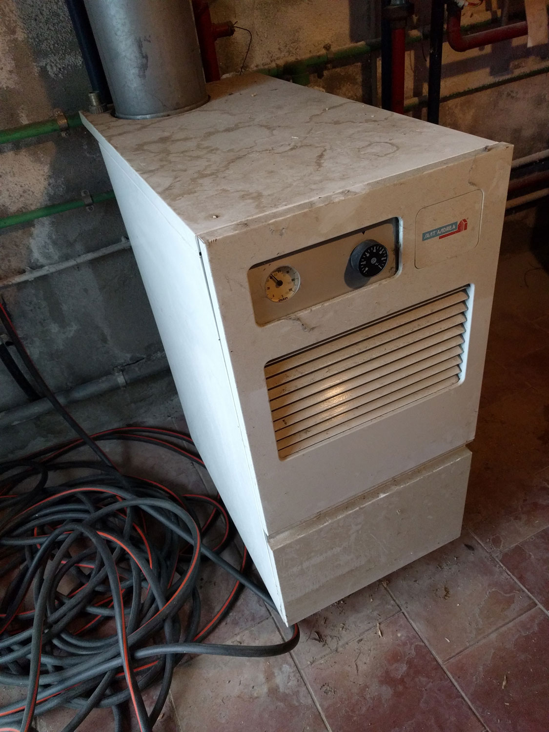

Provo a descrivere meglio la situazione:

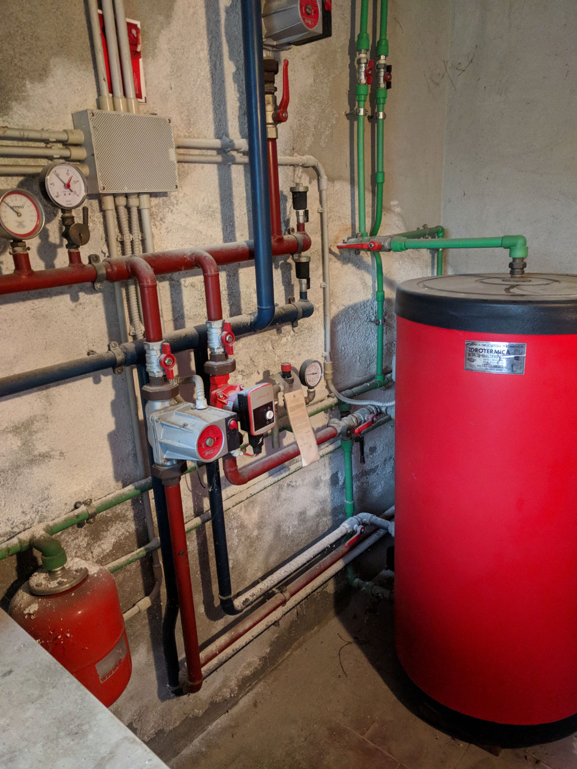

L'impianto è costituito da una caldaia anni '90, alla quale sono collegate 2 pompe esterne.
Una per i caloriferi e l'altra per l'acqua calda sanitaria.
L'acqua calda sanitaria è contenuta in un bollitore posto ad un paio di metri dalla caldaia.
Tutte le tubazioni non sono isolate.
La caldaia è posta in un locale esterno.
La caldaia consente una sola regolazione, la temperatura minima.
Quando la temperatura minima della caldaia è raggiunta, la caldaia parte e scalda se stessa a 70°C, a prescindere che ci sia o meno una richiesta dal termostato di casa o da quello del bollitore.
Il bollitore ha anch'esso un termostato di minimo; se l'acqua calda sanitaria scende sotto al valore impostato, la pompa circola l'acqua della caldaia e mediante una serpentina riporta l'acqua sopra a questa soglia.
Esempio: d'estate, imposto come temperatura minima della caldaia 40°C e anche l'acqua calda sanitaria, arriva a 40°C.
In inverno, se non alzo a 70°C i caloriferi non scaldano casa e l'acqua calda sanitaria per forza di cose viene scaldata a 70°C.
Non posso fare altro.
Ah se non c'è corrente, si spegne la fiamma pilota della caldaia e occorre riaccenderla manualmente.

La caldaia è probabilmente precedente agli anni '90.
Il termostato di regolazione della caldaia è meccanico (comanda il gas) inglobato nel bruciatore o è elettromeccanico?
Nel secondo caso verifica che non sia possibile installare un termostato remoto sul gruppo di comando della caldaia.
Se come dici quando manca corrente la caldaia si spegne dovrebbe essere elettromeccanico.
Diversamente non si può fare altro che abbassare la velocità della pompa (chiudere parzialmente la valvola di mandata) o comandala con un timer.
La caldaia accesa con pompa spenta di solito si cerca di evitarlo anche se le caldaie (probabilmente in ghisa) sono molto più robuste di quelle attuali.

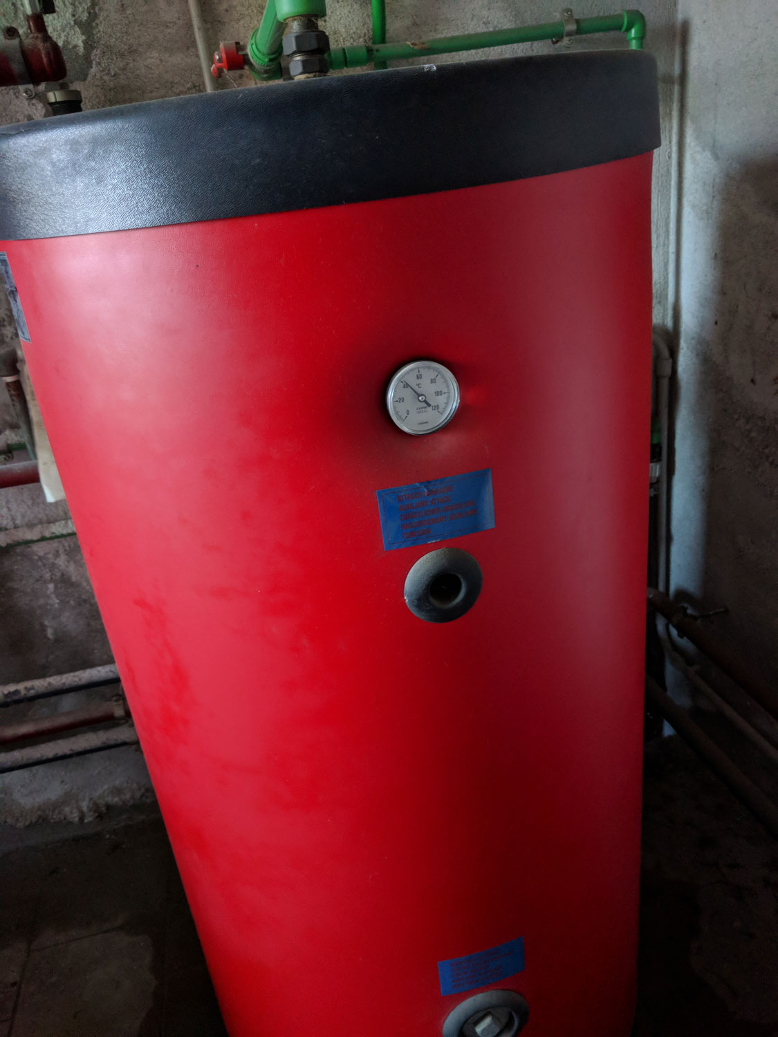

Come fai a dire che l'acqua in caldaia è a 43°C? c'è un termometro?

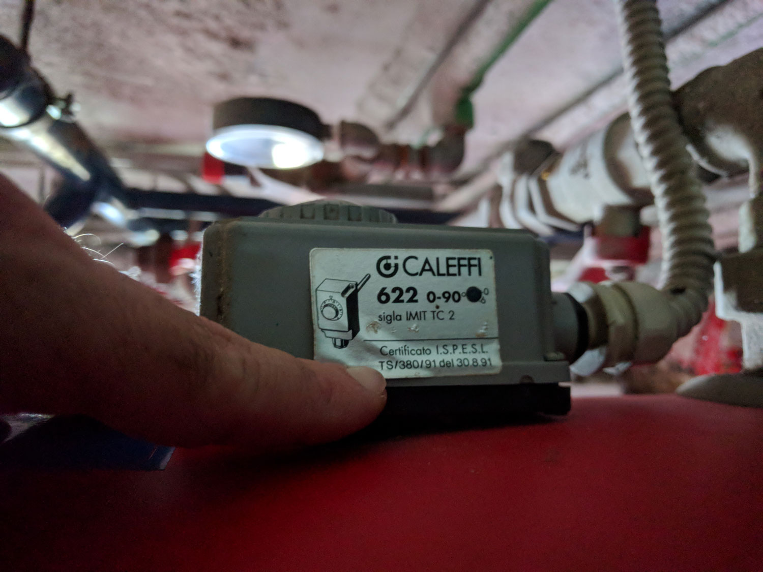

Galma ha scritto:Il bollitore ha un termostato, è posto a 3/4 dell'altezza, o poco più.
La temperatura impostabile è quella sotto la quale la pompa deve circolare.
Più o meno. Io parlerei di temperatura desiderata nel bollitore, come ti dicevo ha un ciclo di isteresi, non si chiude subito sotto la temperatura impostata, ma alcuni gradi in meno.
Forse sull'altra faccia del termostato (quella che non si vede nella foto) c'è la targhetta e ci dovrebbe essere scritto.
Galma ha scritto:Immagino che l'ideale sarebbe quello di avere un termostato di massima dell'acqua calda sanitaria.
E' quel che dovrebbe fare adesso quel termostato.

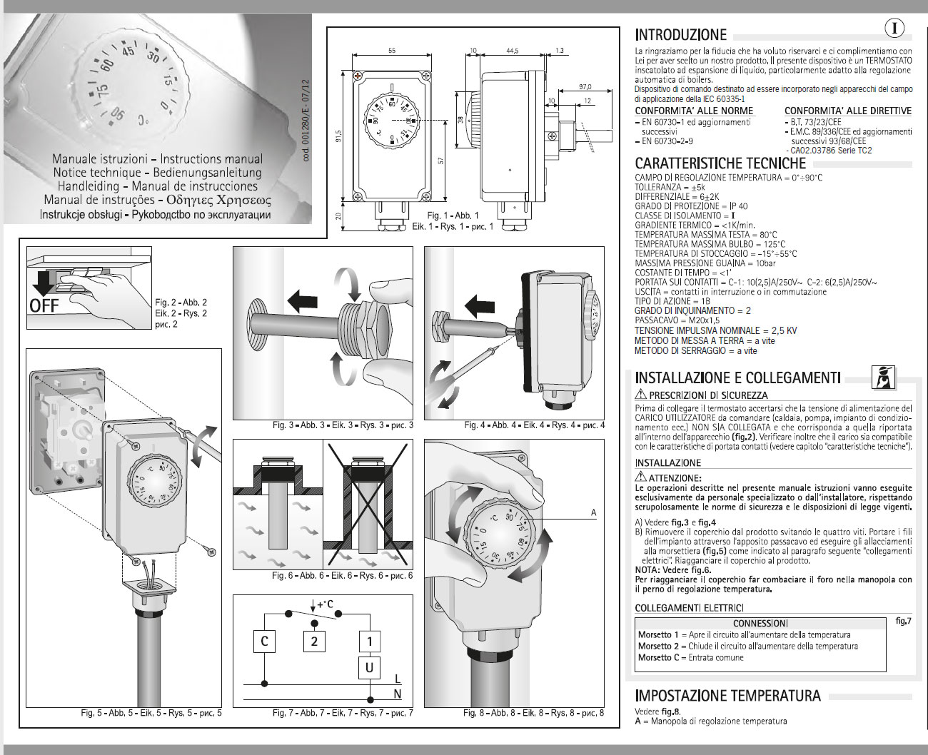

Allora... in effetti, l'etichetta del termostato boiler, che diceva GioArca c'è. Era dall'altro lato, poco raggiungibile.
Sembra ancora in uso!
https://www.caleffi.com/italy/it/catalogo/termostato-ad-immersione-regolabile-622000
Questo il manuale.
Mi confermate che questo modello dovrebbe essere un termostato di massima?
Che raggiunti i 45°C (o quello che si imposta), "dovrebbe" spegnere la pompa di ricircolo?
Al momento non è così, la frase che GioArca ha citato era solo un' auspicio, diciamo così...
E si, il bollitore è dotato di termometro:
