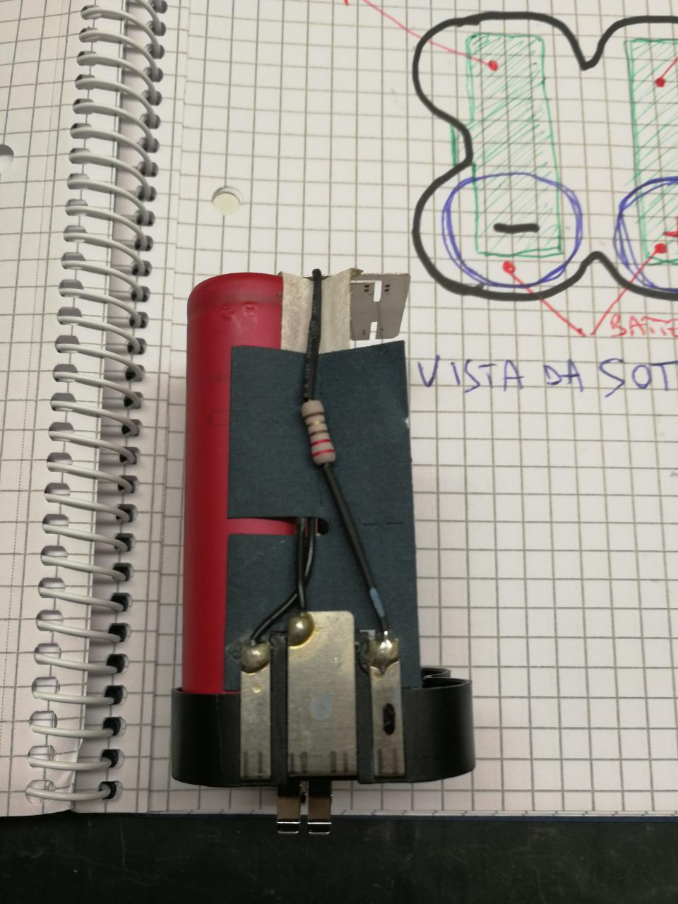

A me sembra un punto per la misura del punto centrale delle due pile.
Ma se metti le altre 2 sarebbero collegate allo stesso modo?
Ora hai
Codice: Seleziona tutto
- LiIon + - LiIon +
dopo avresti
- LiIon + - LiIon +
- LiIon + - LiIon +
oppure
- LiIon + - LiIon +
- LiIon + - LiIon +
Cioè il centro delle due nuove pile non è collegato a niente?

Aspetta. Adesso lo guardo bene il pacco batt e ti scrivo con tutti i dettagli. Dammi tempo. Grazie dell'aiuto.

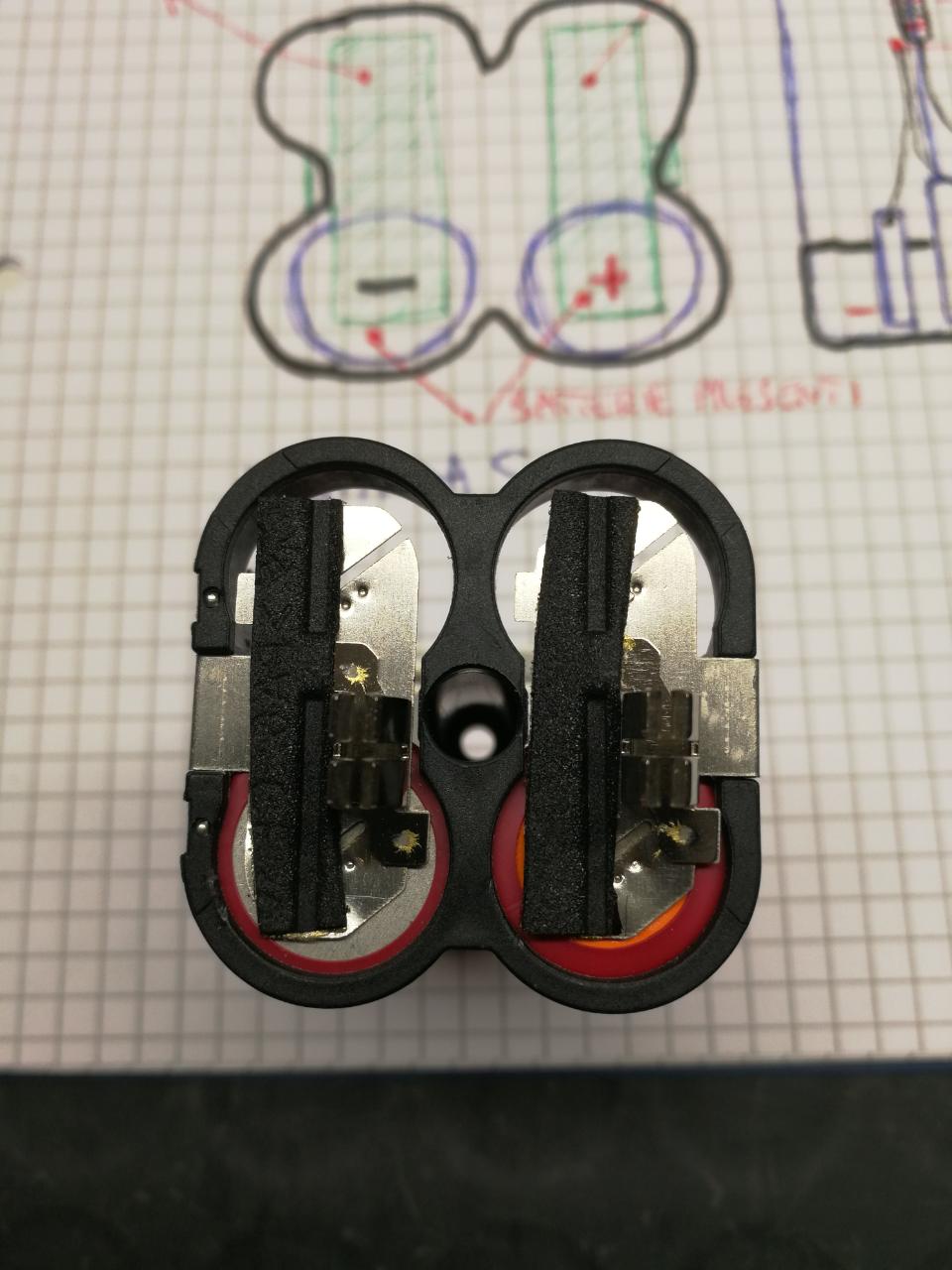

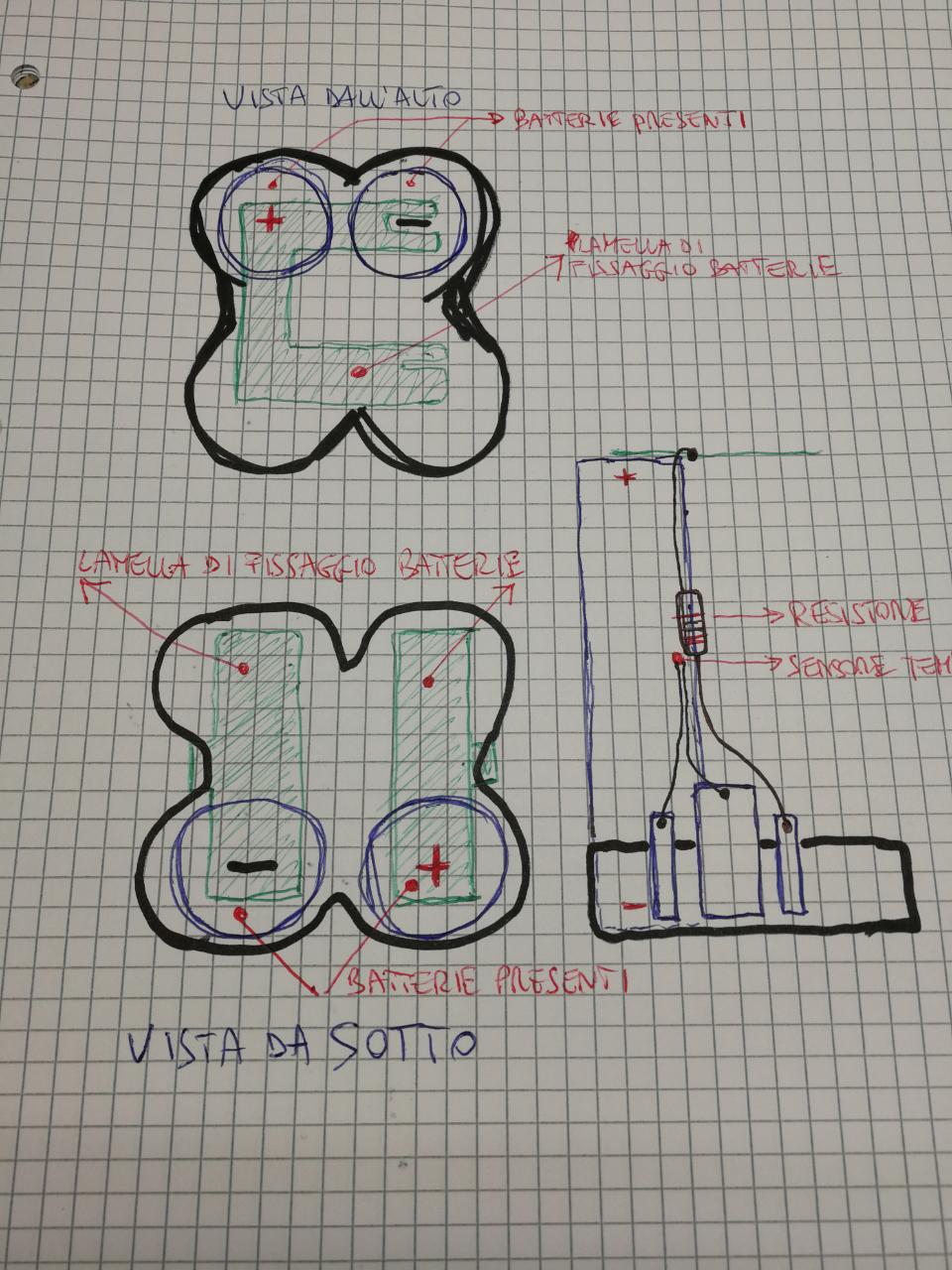

Ecco qua uno schizzo. E altre foto. Chiedimi pure altre info. Non preoccuparti. Mi stai aiutando. Grazie.

Metti tutte e 4 le batterie che le troverai già in pa rallelo o meglio non troverai il parallelo della serie ma la serie dei paralleli.

Ok ma se metto le altre 2 e la bms che può essere nel caricabatterie è solo per 2 celle in serie che succede?

I bms dovrebbero essere per ogni singola batteria ossia 2 in questo xaso e resterebbero 2 anche se aggiungi 2 batterie perché aumenti solo la capacità.

Dovrebbe solo caricarsi nel doppio del tempo.

Ok. E il resistore da 22 ohm? Lo dimezzo o lo lascio così?

Non sapendo cosa faccia difficile rispondere...
