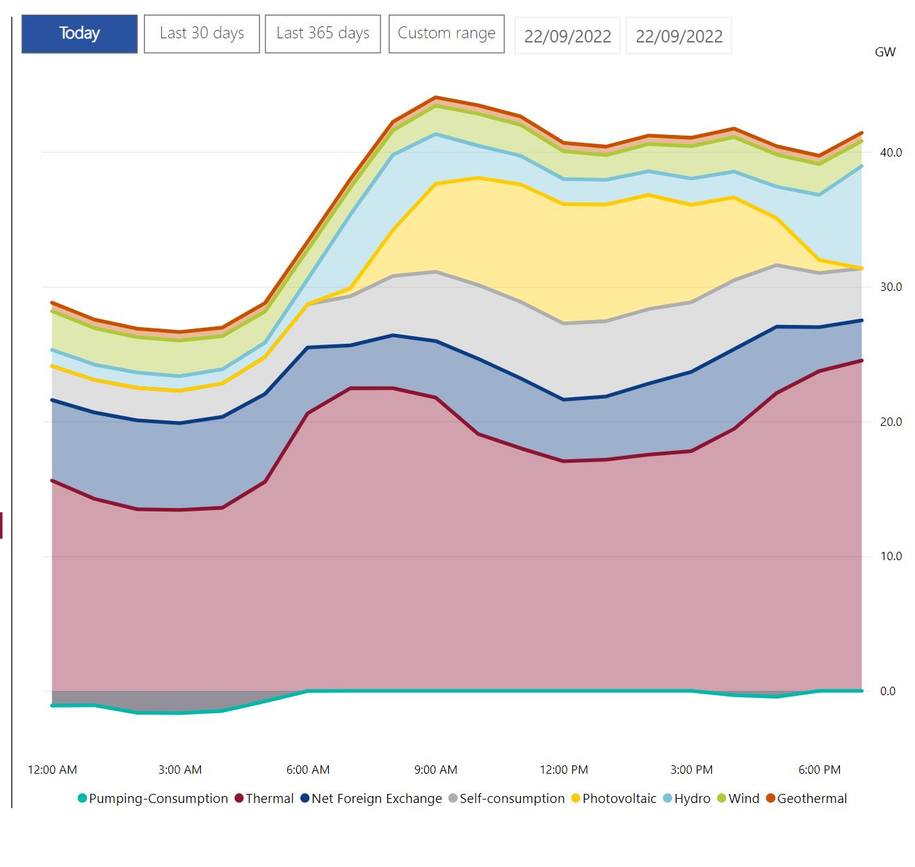

Sarebbe opportuno includere anche tutte le autoproduzioni e le cogenerazioni, che vengono annegate nel report Terna nella voce "termoelettrico". In particolare gli impianti IGCC di Priolo e Sarlux, gli impianti ILVA, le altre autoproduzioni delle raffinerie (gas di sintesi e derivati dal petrolio). Mancano anche le turbine a olio leggero di Assemini. Insomma, un 3 GW circa si tirano ulteriormente fuori, al netto ovviamente delle disponibilità. L'analisi inoltre manca completamente dell'uso dei pompaggi per la copertura del picco. Ma più in generale l'obiettivo a breve termine non è "fare a meno del gas", nessuno lo ha lontanamente in mente oggi. La domanda è: "possiamo ridurre il consumo di gas per fare a meno del gas russo"? I numeri in gioco sono drasticamente diversi.

Confermo che normalmente gli impianti fotovoltaici da 3 kW sulle abitazioni non hanno il contatore di produzione, ma hanno solo il contatore generale dell'abitazione che misura la somma algebrica istantanea di consumo + produzione, quindi il dato della produzione per l'autoconsumo dei piccoli impianti FV è sconosciuto a Terna e non può essere riportato sul grafico. Questo fatto "grafico" non modifica minimamente i MW di fabbisogno da Termico. Inoltre il capacity factor delle rinnovabili, anche se è riferito all'energia, c'entra anche come potenza perché in una giornata senza vento e nuvolosa non puoi contare sulle rinnovabili per il picco, quindi anche se in percentuale diversa non puoi mai contare su tutta la potenza installata.

EnelGdP ha scritto:il dato della produzione per l'autoconsumo dei piccoli impianti FV è sconosciuto a Terna e non può essere riportato sul grafico
Non è così: alcuni degli autoconsumi è direttamente misurato (anche se non in tempo reale), mentre per gli altri sono utilizzate delle stime in tempo reale.
Del resto è (anche) a questo che servono le complicazioni di Gaudì :mrgreen:
Oltre ai fotovoltaici domestici, che purtroppo incidono assai poco, ci sono autoconsumi molto consistenti sia nell'industria (appunto l'ILVA di cui parlavamo prima, le varie raffinerie) e nella produzione stessa di energia elettrica.
Alcuni di questi autoconsumi quindi sono da fonti fossili e, purtroppo, alcuni anche da gas naturale; ad esempio gli impianti di cogenerazione industriale.
La stima degli autoconsumi è comunque disponibile sul sito TERNA, tramite la sezione "trasparenza":
https://www.terna.it/it/sistema-elettri ... gy-balance

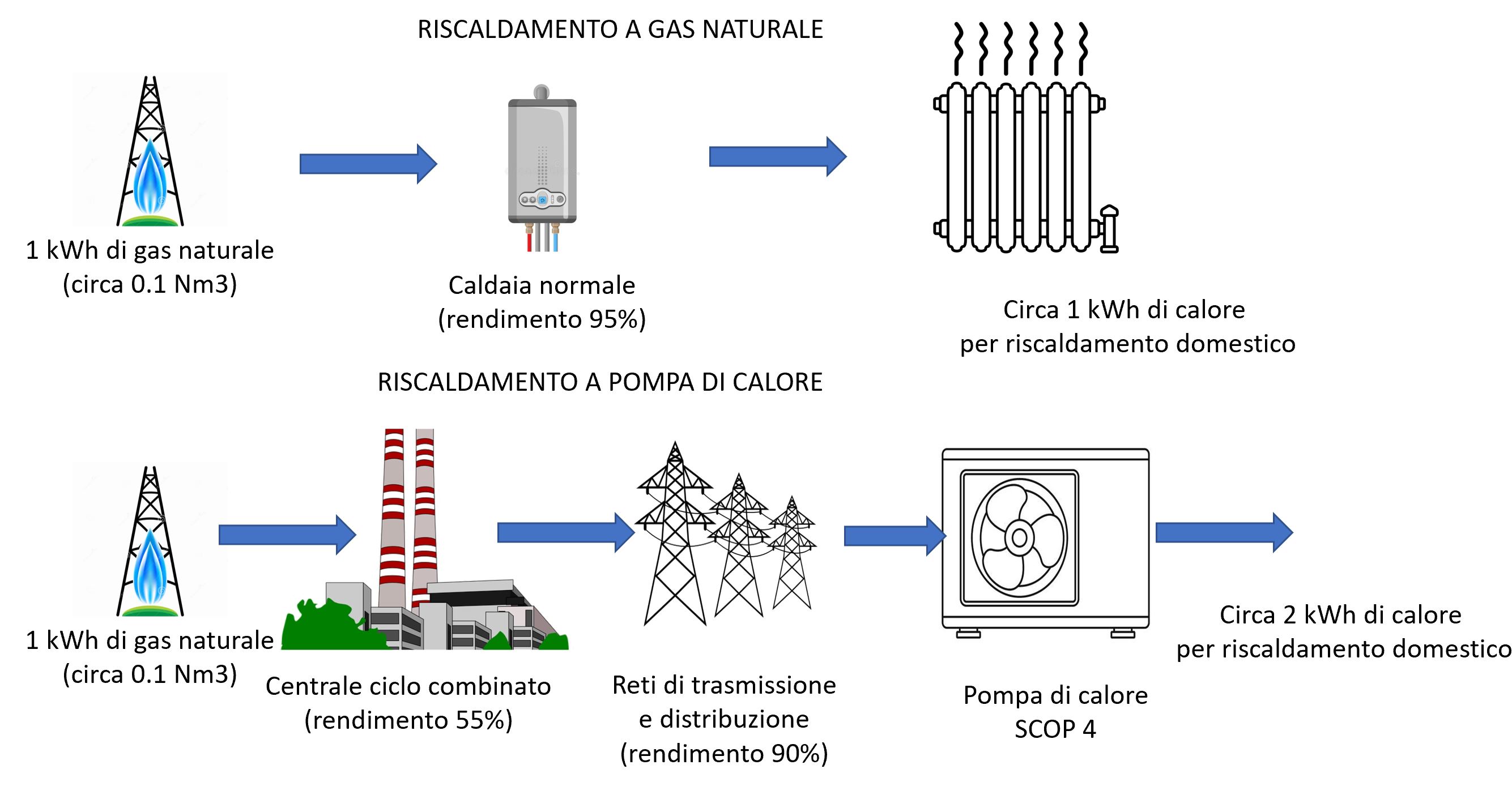

La domanda da porsi è come fare a meno degli apporti di gas naturale dalla Russia ? tale domanda deve necessariamente coinvolgere gli usi termici, domestici ed industriali, del gas naturale.
Ad esempio, bruciando 1 kWh di gas naturale in una caldaia convenzionale si ottiene circa 0.95 MWh di calore per riscaldare un appartamento.
bruciando lo stessso kWh di gas naturale in una centrale a ciclo combinato si ottengono 0.55 kWh di energia elettrica, che al netto delle perdite di trasmissione e distribuzione diventano circa 0.5 kWh consegnati all'appartamento di cui sopra. Con una pompa di calore avente SCOP pari a 4 il proprietario di quell'appartamento può ottenere 2 kWh di gas naturale. Così facendo si dimezzerebbe il gas naturale necessario per riscaldare quell'appartamento ...
