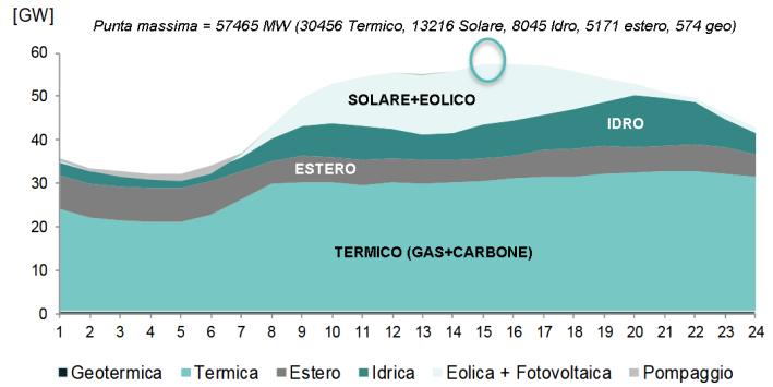

ne ho scaricati qualcuno e li ho analizzati, in particolare vi riporto il grafico della produzione e consumo di un giorno di luglio 2022, cambiano leggermente le considerazioni se si sceglie un giorno diverso, magari di inverno, ma non cambiano le considerazioni finali sul gas. Ricordo ai non addetti ai lavori che per ragioni tecniche e fisiche la rete elettrica sta in piedi solo se il consumo e la produzione hanno lo stesso identico valore istante per istante, altrimenti si ha il black out totale, quindi se gli utenti nella rete richiedono in un preciso istante 100, la produzione di energia si deve istantaneamente adeguare e fornire 100, indipendentemente da quali centrali siano disponibili a darla (rinnovabili, termiche, nucleari, idroelettriche, accumuli, ecc.), pena il black out o nei casi migliori distacchi di intere zone dalla rete. Ricordo anche a chi non è un elettrotecnico che la potenza si esprime in Watt: 1GW (giga watt) = 1000MW (megawatt) = 1000000KW (kilowatt), e che 3kW è la potenza tipica che un appartamento riesce ad assorbire dalla rete. L’energia invece è quella che si paga in bolletta, e si misura in Wattora (Wh) e non è altro che il prodotto della potenza per il tempo in cui viene impiegata, ovvero più potenza prendo per più tempo e più pago, ma per tutte le considerazioni e dimostrazioni di questo articolo non ci serve l’energia, ragioneremo solo in termini di potenza, la precisazione è doverosa perché generalmente negli articoli giornalistici si fa una gran confusione fra Watt, Wattora, e Volt non facendo nessuna distinzioni fra essi.
Il grafico mostra la potenza della produzione in GW in Italia del giorno 25 luglio 2022, in funzione dell’orario di tutto il giorno (ore da 1 a 24). Il consumo della rete è stato ovviamente dello stesso valore. Dal grafico però si vedono bene il totale e i contributi delle varie fonti di produzione e per avere una idea dell’ordine di grandezza, la punta massima di 57465MW corrisponde a circa 19 milioni di utenze domestiche da 3KW tutte accese contemporaneamente alla massima potenza, ovviamente non è mai così, ci sono le utenze industriali che contribuiscono. Si nota anche che la notte occorre circa metà della potenza del giorno, e che la notte non c’è la produzione di energia solare e quel particolare giorno nemmeno eolica. Quindi sapendo che Solare, eolico, geotermico, e una piccola parte dell’idroelettrico non vengono mai limitati e mandano in rete sempre il massimo che riescono a produrre si vede chiaramente osservando il grafico che è impossibile fare a meno della produzione da centrali termoelettriche, il cui contributo è fondamentale soprattutto la notte in cui rappresenta il 65% della produzione che tiene in piedi la rete elettrica.Si nota anche che l’energia rinnovabile prodotta è di gran lunga inferiore al fabbisogno, perciò sono poco utili i sistemi di accumulo (pompaggi, batterie, conversione in idrogeno) in quanto non ne avanza da accumulare e le centrali idroelettriche e termiche fanno la necessaria regolazione della rete. Ben diverso sarebbe in uno scenario ipotetico fra moltissimi anni, nei quali riuscissimo a costruire almeno altri 100000MW di rinnovabili e allora i sistemi di accumulo potrebbero sopperire di notte alla mancanza del solare. Ricordo che attualmente in 20 anni siamo arrivati solo a circa 22000MW di solare installato. Ad ogni modo la domanda che tutti si fanno adesso è:

Per rispondere dobbiamo analizzare la produzione termica, che abbiamo visto essere indispensabile per circa 20000MW la notte, e circa 30000MW di giorno. Le centrali termoelettriche sono alimentate a gas metano, a carbone, e in parte minima a olio combustibile. Una possibile soluzione potrebbe essere di utilizzare sempre al massimo il carbone, e l’olio combustibile, ma sono sufficienti?

La risposta alla domanda se possiamo fare a meno del gas è quindi ovvia: 6500MW a carbone non si avvicinano nemmeno a coprire i 30000MW diurni necessari dal termico
A peggiorare la situazione aggiungo che ottimisticamente solo il 90% degli impianti è utilizzabile contemporaneamente, perché normalmente almeno il 10% sarà indisponibile per manutenzione programmata o guasto accidentale.
