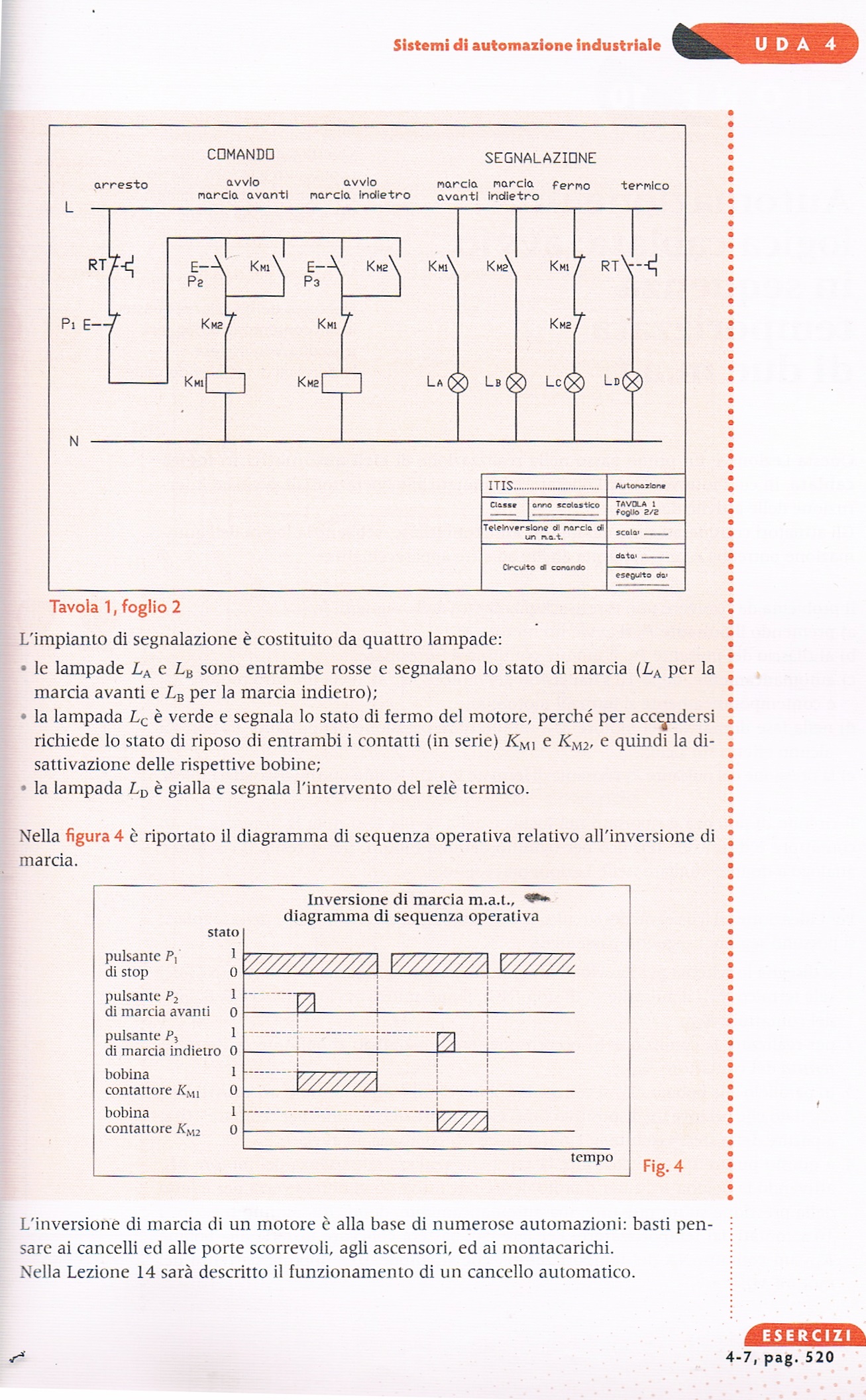

Tanto così per un ulteriore apporto alla discussione, riporto questa pagina tratta da un grosso e dettagliato libro di tpsee (edizione recente) destinato alla classe quinta degli istituti tecnici (indirizzo elettrotecnica, articolazione elettrotecnica). Come si può verificare è scritto esplicitamente che le lampade per la segnalazione di marcia del motore (avanti e indietro) sono di colore rosso:

Messaggioda Foto UtenteWALTERmwp » 29 set 2022, 14:48
Come @GioArca67 ha già scritto, sarebbe da evitare ma, se non erro, non può essere impedito; non rappresenta la violazione di una norma sulla sicurezza richiamata a livello legislativo.
Il fatto che sia scritto in un testo scolastico può apparire contraddittorio ma non inficia i principi e l'esposizione didattica.

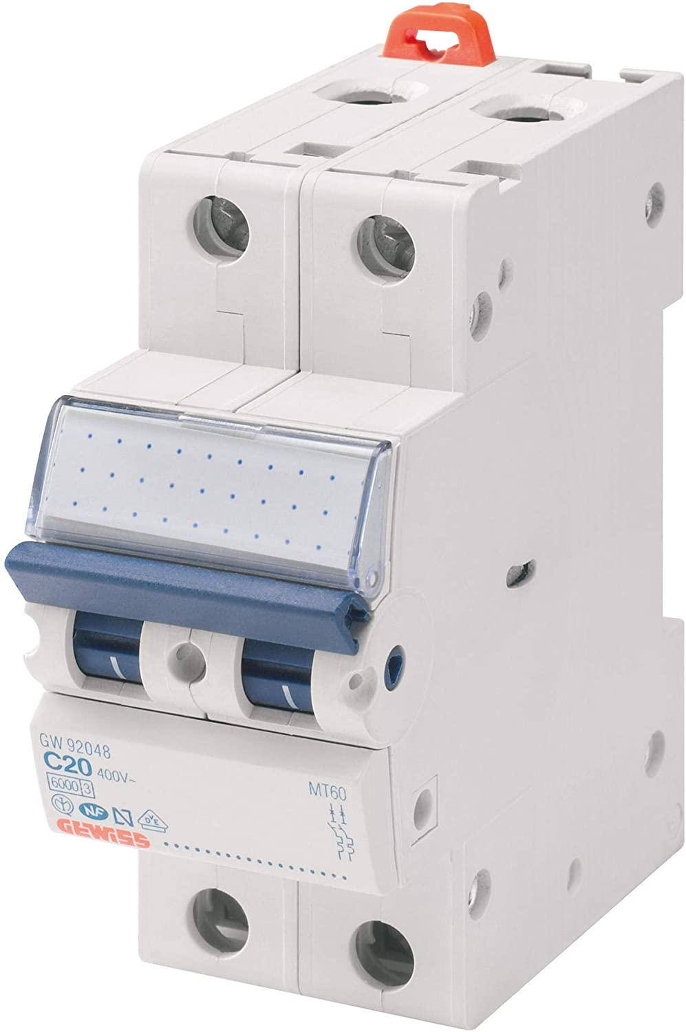

Messaggioda Foto UtenteGioArca67 » 30 set 2022, 7:20
jaelec ha scritto:Allora anche in quel caso appena alimentiamo il quadro, siccome aumenta il pericolo, dovremmo far accendere una luce rossa?
E così è. Guarda con attenzione un qualsiasi interruttore automatico.
Rosso=presenza di tensione=pericolo
Verde=assenza di tensione=sicurezza

Messaggioda Foto Utentejaelec » 30 set 2022, 9:07
Avevo pensato anch'io questo fatto. Prima di tutto vorrei dire esplicitamente una cosa su cui mi trovo d'accordo: anche se non si tratta di una lampada, il colore che eventualmente compare alzando o abbasando l'interruttore svolge in definitiva la funzione di una lampada. Tuttavia anche qui, facendo una veloce ricerca, non mi pare ci sia uniformità. Esempi:
Ma, sempre che non prendo abbagli, se si osserva l'avatar di sedicampere (anche se non sembra un interruttore automatico) addirittura il significato del colore rosso è invertito, cioè in combutta col relativo simbolo, segnala, significa spento (però ripeto non vedo bene).
In ogni caso su pannello da dove si vuole accendere il motore elettrico, con una certa scelta dell'interruttore e del significato delle lampade, nel momento in cui si alza l'interruttore compare sia il rosso dell'interruttore che il verde del pannello che praticamente segnalano in modo "opposto" la stessa cosa (o almeno un pericolo simile).
