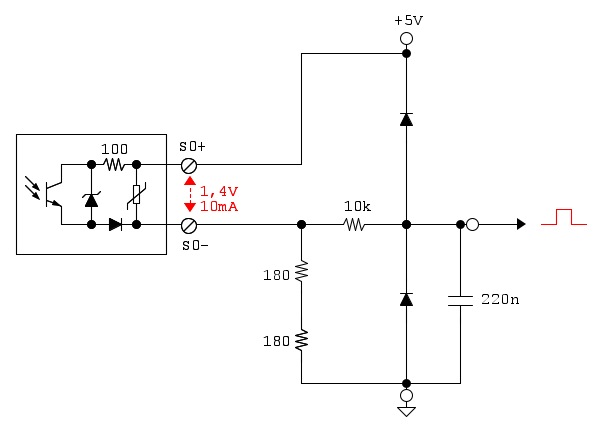

Pulse outputThe SDM120 Series DIN rail energy meter is equipped with a pulse output which is fully separated from theinside circuit. That generates pulses in proportion to the measured energy for accuracy testing. The pulse output is a polarity dependant, passive transistor output requiring an external voltage source for correct operation. For this external voltage source, the voltage (Ui) should is 5-­27V DC, and the maximum input current (Iimax) is 27mA DC. To connect the impulse output, connect 5-­27V DC to connector 7 (anode), and the signal wire (S) to connector 6 (cathode)
come ho un attimo scarico fidocad e metto lo schema.

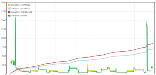

Forse ho risolto, quando ho provato ad inserire il condensatore per provare ad eliminare il disturbo il gnd sembra che non facesse bene contatto (avevo fatto delle prove con fili volanti senza breadbord e resistenze e condensatori infilati nei jumpers femmine) ho provato nuovamente e rimontare i condensatori e i disturbi si sono attenuati. sono ancora leggermente presenti appena dopo l'impulso (cosa che non succedeva prima. senza condensatore gli attimi prima e dopo l'impulsi erano perfetti) ma si attenuano fino quasi a scomparire passato poco tempo. visto con plotter seriali con campionamento ogni 200 microsecondi i disturbi che ci sono ora hanno picchi che scendono da 1023 fino a 1018 credo che questo non comporti un problema, prima scendeva intorno agli 800...
lo senza usare polling sono tornato al mio sketch di origine con gli interrup. e sembra funzionare bene. stanotte non ho ricevuto nessuna falsa lettura

Messaggioda Foto UtenteMarcoD » 29 set 2022, 10:21
Probabilmente c'è un numero errato :-) .
Il grafico allegato non è spiegato, non è chiaro, manca la scala dei tempi.
Se poi gli impulsi utili sono lunghi 60 ms, occorre filtrare preventivamente.

Messaggioda Foto Utentecalida82 » 29 set 2022, 13:09
il grafico allegato non è la stampa del plotter seriale, è la registrazione in degli impulsi contati e della potenza istantanea dei 2 contatori durante la notte. prima su questo grafico mi comparivano delle letture errato potenze che arrivavano a 32000w e migliaia di impulsi contati nel giro di qualche minuto...

[18] Re: Eliminare disturbi su ingresso pin arduino
Messaggioda Foto UtenteGioArca67 » 29 set 2022, 15:11
E che sono quei picchi all'inizio e alla fine?

Messaggioda Foto Utentestefanopc » 29 set 2022, 19:02
Io proverei cosi.
