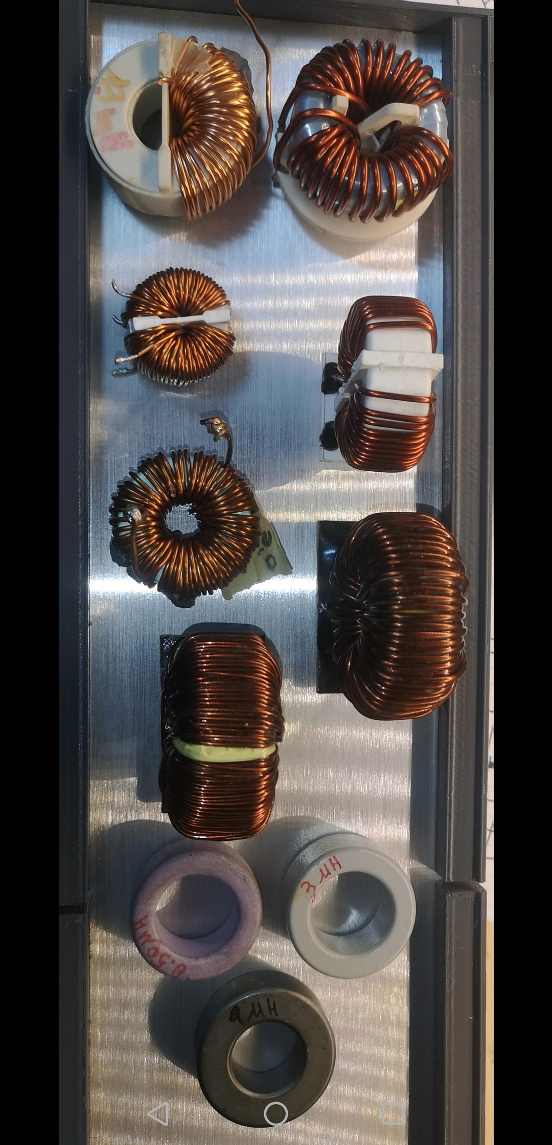

Comunque, qui di seguito gli induttori che ho. Mi son confuso, non era da 10mH ma comunque giù di lì
Partendo dall'alto, da sinistra:
A = 13mH B = 2mH
C = 16mH D = 7mH
E = 0,6mH F = 0,4mH
G = 4,5mH
B, C, D, F e G hanno il doppio avvolgimento, di ugual valore

_Certo, i multimetri misurano male le resistenza di valore basso (inferiore all'ohm).con il multimetro mi restituisce zero..
Gli induttori paiono essere adeguati.
Per soddisfare la tua curiosità, le resistenze basse si misurano con metodo voltamperometrico:
Usi un alimentatore per esempio 12 V , alimenti un carico, per esempio una lampadina (a filamento) da 20 watt di una autovettura.
In serie al circuito metti l'induttore di cui vuoi misurare la resistenza.
Misuri la corrente nell'induttore-lampadina (supponiamo 1,5 A) e la caduta di tensione ai capi dell'induttore (supponiamo 0,1 V)
La resistenza è 0,1/ 1,5 = 0,067 ohm
Grazie! Allora domani o dopodomani le misuro, ormai oggi non riesco a farlo (anche perché non ho l'alimentatore a portata di mano)
Per gli induttori, ottimo il fatto che siano adeguati.
Io, sinceramente, pensavo di utilizzare l'induttore D, da mettere in serie un avvolgimento con l'altro, avendo poi Leq = 14mH
Anche perché la sezione del cavo mi pare decente, non come quella di B ma comunque neanche troppo piccola.
Altrimenti, se 4mH possono esser sufficienti, vada anche per B sempre in serie un avvolgimento con l'altro.
Tu cosa dici?
