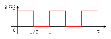

Per completezza del thread imposto una soluzione alternativa solo per la parte relativa alla risposta forzata.
Se definiamo la funzione g(t) come:
\displaystyle g(t) = 2 \sum_{n=0}^{n=\infty} \left\{ u(t - n\;T)- u (t-(n+1/2)\;T) \right\}
Abbiamo che:
f(t) = g(t) - 1
Il vantaggio di questa rappresentazione è che abbiamo due termini all'interno della sommatoria anzichè 3 ed una costante al di fuori.
Si trasforma secondo Laplace e si moltiplica come prima per \frac{1}{s+1}, e analogamente si scompone con le frazioni parziali ecc, ecc.....
Il calcolo complessivo dovrebbe essere più agevole.
