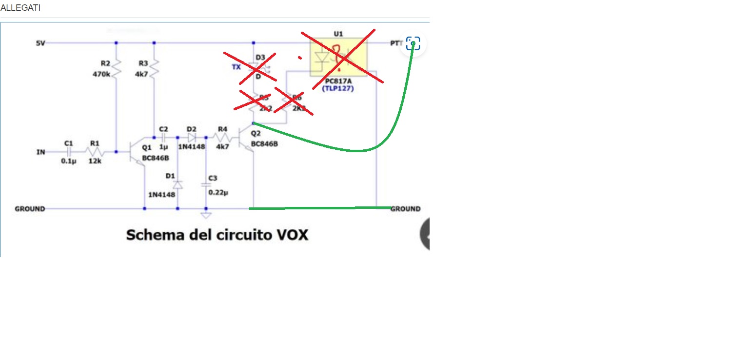

Il componente è un optoisolatore, per isolare il PC dal RTXUHF.
Se adoperi un portatile con il suo alimentatore standard isolato da terra e/o un RTX portatile pure lui con alimentatore isolato puoi provare a farne a meno.
Attento: il PTT del RTX deve chiudere a massa, come la maggior parte dei RTX.
Posto lo schema modificato e semplificato. O_/

ok marco grazie,il pin dovrebbe rimanere il 7 come nell'altro circuito giusto? e se non trovo esattamente quei transisto fa cosa se ad esempio uso i bc577 o bc337?
io per non sbagliare il transistor finale lo collego ai 2 contatti del ptt come in origine

ok ho pescato un circuito ancora più semplice..,meglio di così si muore.. O_/

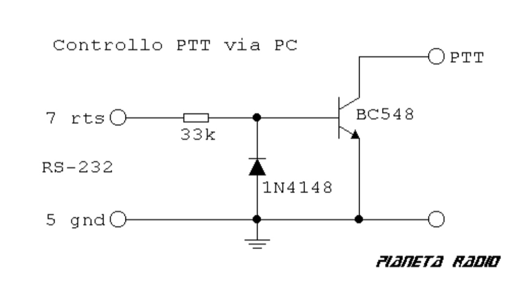

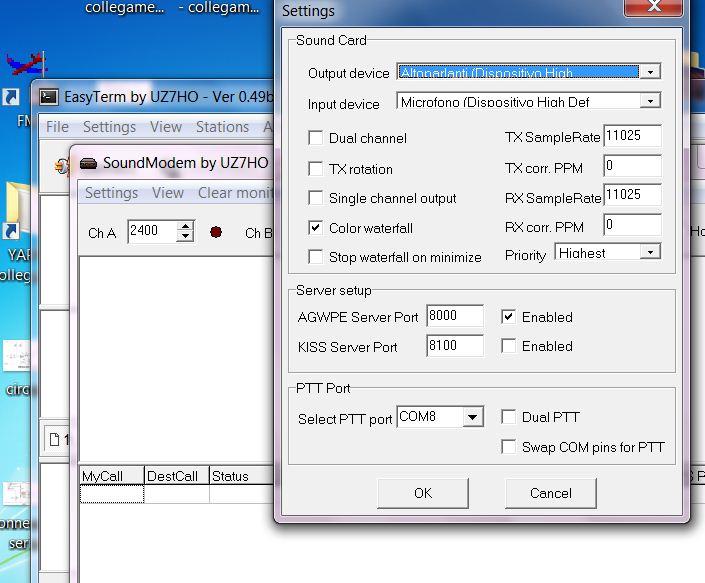

buongiorno, ho trovato un cavo USB/serial bridge ma quando provo ad inviare la chiamata tra il pin 7 ed il 5 non accade nulla invece con tutti gli altri pin si misura una tensione di 6,3 volt (in relazione al 5) tranne che quando va in trasmissione le tensione pin 8 e 5 scende a 0 e poi risale a 6,3 ,e la porta com sul software è impostata correttamente,
forse sono io che sbaglio qualcosa? dovrei usare un transistor pnp?,i driver sembrano installati correttamente... #-o

Non saprei. Il tr NPN è corretto. Anche io uso/usavo il pin 7 RTS.
Dipende dal programma di terminale adoperato?
Solo per facilitare le prove, potresti collegare un LED con in serie 1 kohm fra il pin 7 e il 5, così vedi subito a vista se funziona.

prova fatta marco,il led non si accende,ed il cavetto l'ho lasciato funzionante dato che l'ultima volta l'ho usato per il modulo ssc32 del robottino in xp,l'unica cosa è che il driver installato è quello per windows xp ed io ho il seven sul windows 10 non si installa neppure... nel dischetto non ci sono driver superiori a windows vista e non ho trovato nulla di aggiornato con il codice hardware vid067b&pid2303&rev0300
possibile che questa interfaccia è troppo obsoleta...?

l'adattatore funziona perfettamente,semplicemente nello schema della porta parallela che ho trovato in rete la piedinatura è sbagliata o invertita cioè: dove c'è il 5 dovrebbe esserci l'1 ed altrettanto l'altra fila,ci sono arrivato perché acquistando un altro adattatore nuovo di persona(dato che ne avevo solo 1 di alcuni anni fa..) mi ha garantito il negoziante che i driver fossero adatti anche per win10,quindi non ha funzionato neanche.. (come dallo schema)
