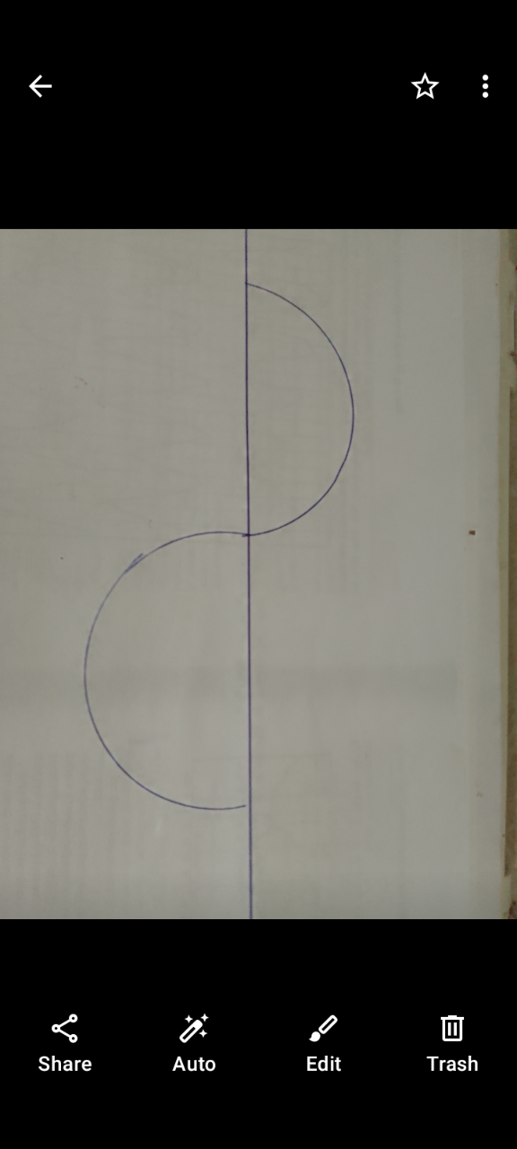

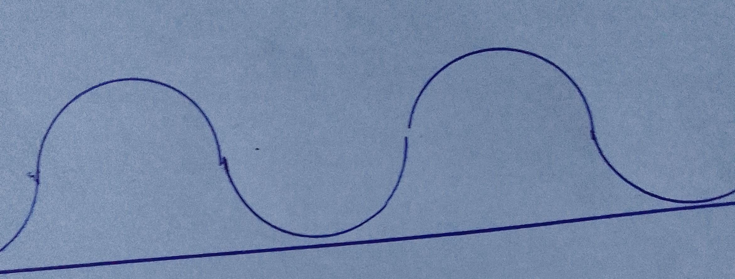

Messaggioda Foto Utenteadelco » 18 ott 2022, 17:50
Alzare tutta londa di mezzonda, cioe portare tutto IL segnale (costituito da una serie continua di onde complete) sopra lasse positivo. Scusami lortografia questione di smartphone

[12] Re: Togliere la semionda negativa
Messaggioda Foto Utentebanjoman » 18 ott 2022, 17:57
Allora ti serve un DC restorer detto anche clamper:
https://en.wikipedia.org/wiki/Clamper_(electronics)
Foto Utentebanjoman
12,2k 5 11 12
Messaggi: 1623
[13] Re: Togliere la semionda negativa
Messaggioda Foto Utenteadelco » 18 ott 2022, 18:01
Prima
Foto Utenteadelco
Messaggi: 27
Iscritto il: 2 ott 2021, 16:51
[14] Re: Togliere la semionda negativa
Messaggioda Foto Utenteadelco » 18 ott 2022, 18:16
Dopo la modifica
Foto Utenteadelco
Messaggi: 27

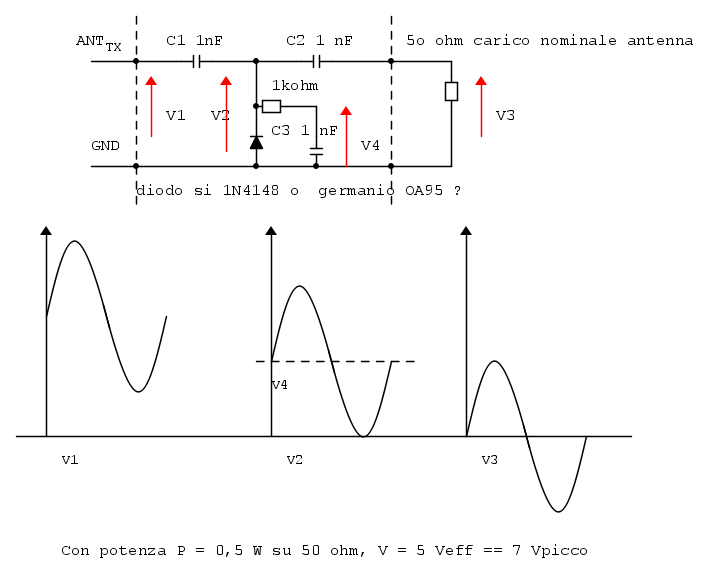

[15] Re: Togliere la semionda negativa
Messaggioda Foto UtenteMarcoD » 18 ott 2022, 18:34
Ora ho capito, ma a cosa serve?
Se l'ampiezza della sinusoide varia, il minimo va sempre vincolato allo zero volt?
Il carico del generatore/trasmettitore è 50 ohm nominale?
Foto UtenteMarcoD
12,2k 5 9 13
Messaggi: 6696
[16] Re: Togliere la semionda negativa
Messaggioda Foto UtenteMarcoD » 18 ott 2022, 20:28
Forse questo schema risponde alla tua domanda.
postscriptum:
Il TX ha già un condensatore da 82 pF in serie prima delle induttanze per tegliare la componente continua, quindi il condensatore C1 è inutile,
Anche l'antenna, se è a stilo, è isolata in continua verso massa, quindi anche C2 è inutile.
Foto UtenteMarcoD
12,2k 5 9 13
Messaggi: 6696
[17] Re: Togliere la semionda negativa
Messaggioda Foto Utenteadelco » 19 ott 2022, 10:34
Salve, grazie per lo schema, oggi provo. La onda modificata non cambia in ampiezza, sarebbe uguale alla tua v2 dello schema postato da te.

[19] Re: Togliere la semionda negativa
Messaggioda Foto Utenteadelco » 20 ott 2022, 16:55
[quote="MarcoD"]Ora ho capito, ma a cosa serve?
Il carico del generatore/trasmettitore è 50 ohm nominale?[/quote
Ho provato, ad ogni modo I condensatori mi riducono IL segnale e quindi lascio perdere. A cosa serviva? Avevo visto uno schema di elettrolizzatore on demand che calzava bene con IL segnale in uscita del MiO cordless. Quindi provero a costruitlrlo di sana pianta secondo schema. Di sicuro per me sara' difficile. Ciao.
