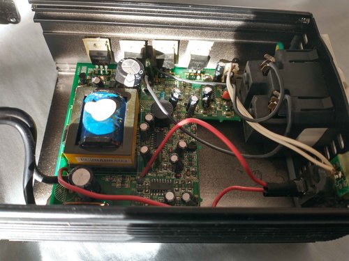

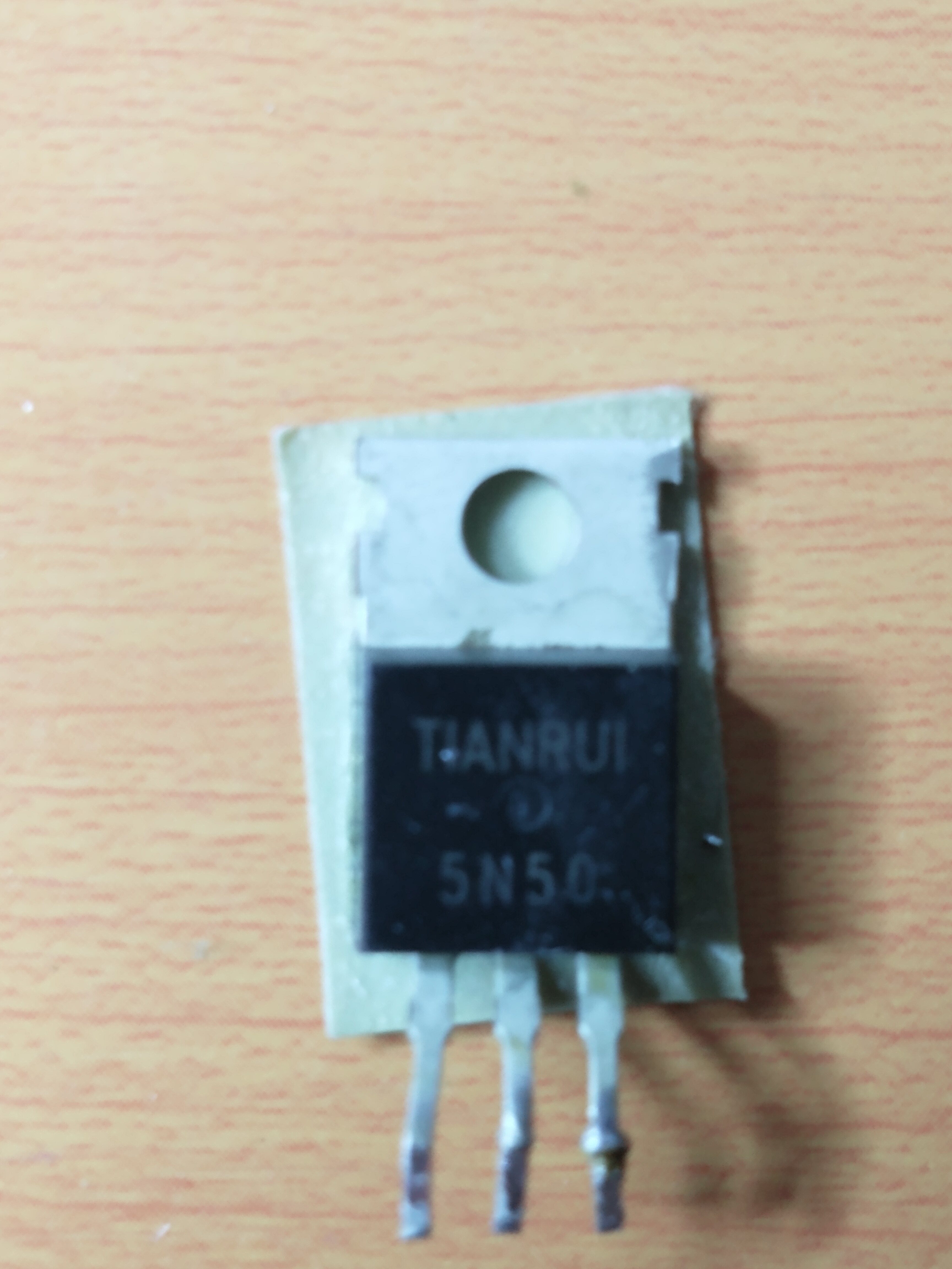

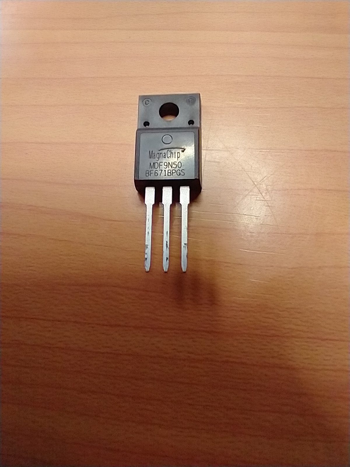

Ciaoo a tutti siccome si sono guastati due transistor Mosfet TIANRUI 5N50 montati su un piccolo inverter da 150 W , li ho ordinati su un negozio online , quando è stato il momento di spedirmeli il venditore mi ha detto che erano terminati ed al loro posto mi ha mandato dei F9N50 dicendomi che sono compatibili, vi chiedo un consiglio prima di combinare disastro, visto che poi si va ad utilizzare la 230 volt

Ancora prima delle specifiche di tensione / corrente, il contenitore isolato dissipa probabilmente meno della metà del corrisponfente con aletta metallica. Verifica le specifiche di dissipazione. Io non starei nemmeno a fare prove, glieli restituirei.

Il 9N50 equivale al 5N50, solo che 5N50 gestisce 5 A continui, mentre il 9N50 ne gestisce 9 (vedi qui e qui i rispettivi datasheet).
Comunque, concordo con l'annotazione di Foto Utenteedgar.

Messaggioda Foto UtenteRoberto377 » 29 ott 2022, 18:16
vi ringrazio per il consiglio , non è che collego dei grossi carichi, poi se questo inverter eroga solo 150 W , non dovrebbero passare molti ampere, forse un paio ,mi sa che sono sovradimensionati , al massimo li tengo li ,visto che se devo rispedirli indietro sono piu le spese di spedizione

edgar ha scritto:... il contenitore isolato dissipa probabilmente meno della metà del corrisponfente con aletta metallica...
Dai datasheet sembrerebbe di no ... sia il 5N50 in TO220 non isolato che l'F9N50 in TO220F isolato danno come junction-to-ambient 62.5C/W.
Foto UtenteEtemenanki
9.507 3 6 10
Messaggi: 5935
[6] Re: Transistor Mosfet TIANRUI 5N50
Messaggioda Foto Utenteedgar » 30 ott 2022, 9:41
Junction to ambient è lo stesso ma junction to case è 2,35 contro 5,5. Non si spiegherebbe altrimenti una dissipazione massima di 105 W contro 38.
Se non sono montati su dissipatore sono in effetti identici :mrgreen:

Messaggioda Foto UtenteRoberto377 » 30 ott 2022, 14:36
ciaooo questi erano incollati al contenitore , tra il mosfet ed il contenitore c'è un foglio di mica se non sbaglio

Messaggioda Foto UtenteIsidoroKZ » 31 ott 2022, 8:52
Proverei ad usarli comunque.
Dal punto di vista termico e di conduzione i 9N50 mi sembrano migliori. Il parametro di capacita` di ingresso e la carica di gate sono maggiori per il 9N50 (silicio piu` grande), ma direi non sia un problema, al piu` si potrebbe abbassare un pochino la resistenza di gate, ma solo se fossero usati a frequenza molto alta (non credo).

Messaggioda Foto UtenteRoberto377 » 31 ott 2022, 12:04
vi ringrazio per i consigli , siccome lo utilizzerei qualche volta nella baita di montagna , per alimentare piccole cose, se faccio un esperimento che li monto senza saldarli completamente ma appena puntati possono funzionare lo stesso oppure ci sono problemi, ?
piu che altro visto che non sono i componenti che avevo ordinato non vorrei mettermi a dissaldarli ,

Messaggioda Foto Utenteedgar » 31 ott 2022, 12:47
Roberto377 ha scritto:se faccio un esperimento che li monto senza saldarli completamente ma appena puntati possono funzionare lo stesso oppure ci sono problemi, ?
L'importante è che la connessione sia sicura e non si surriscaldino
