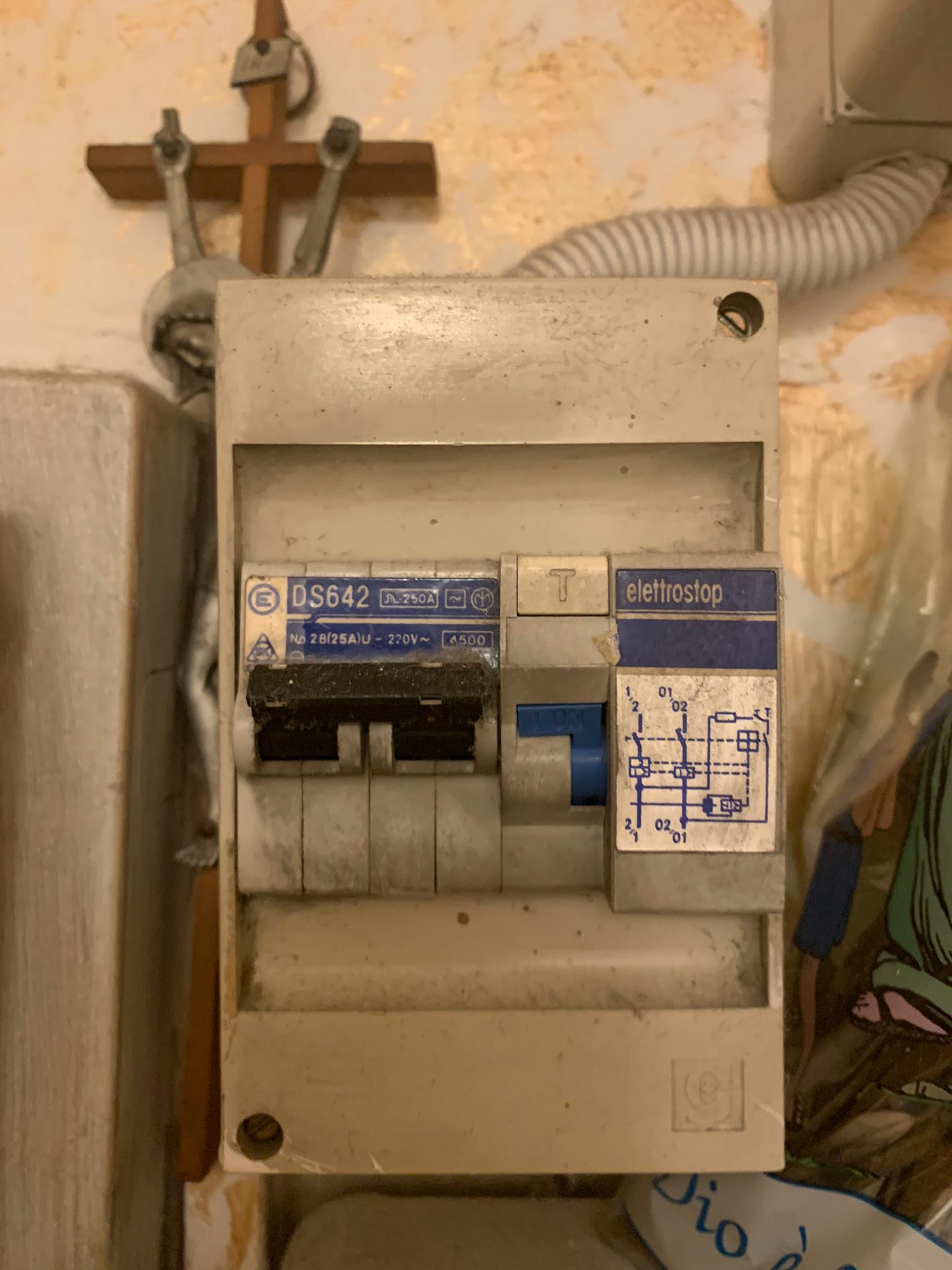

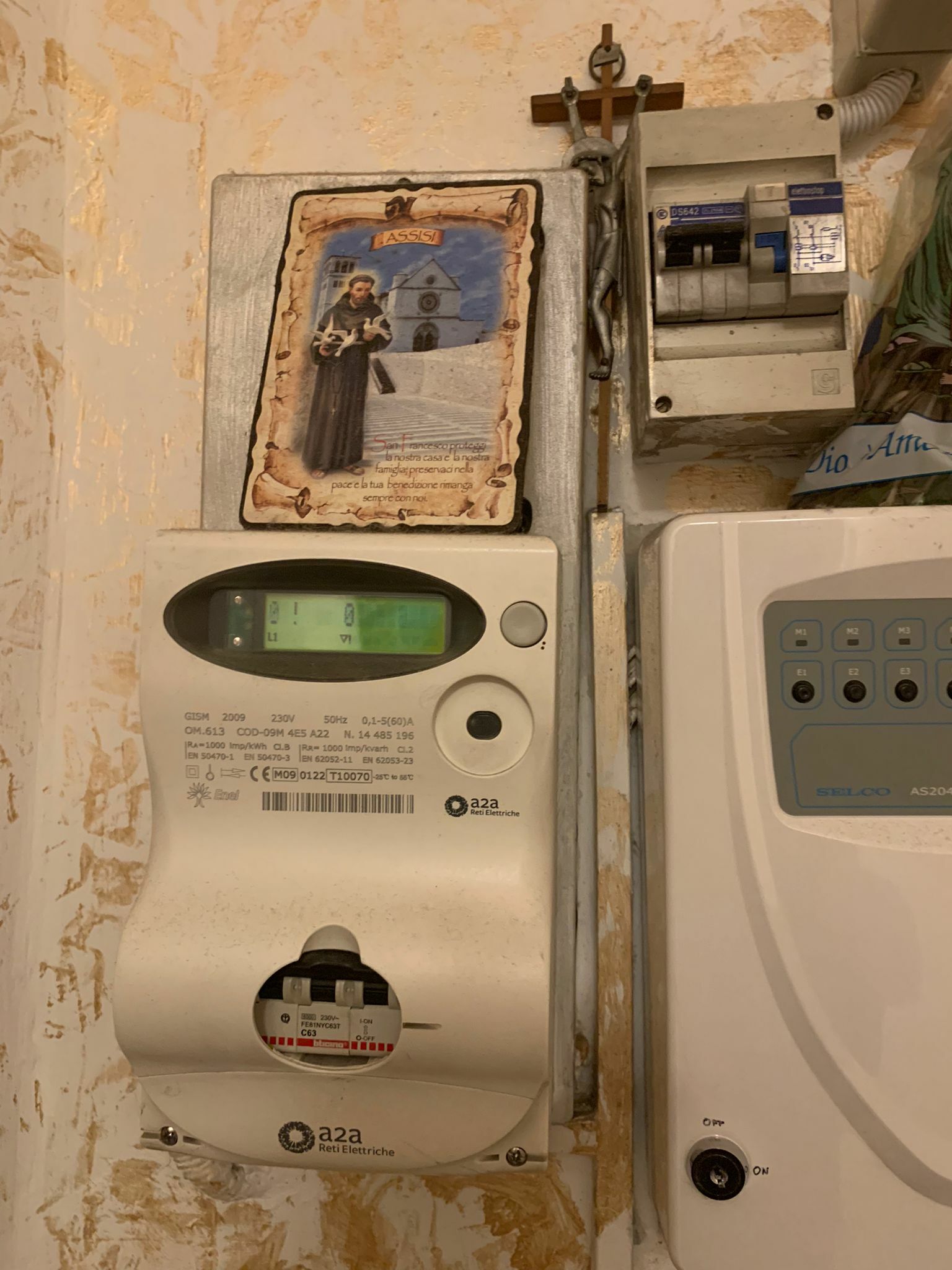

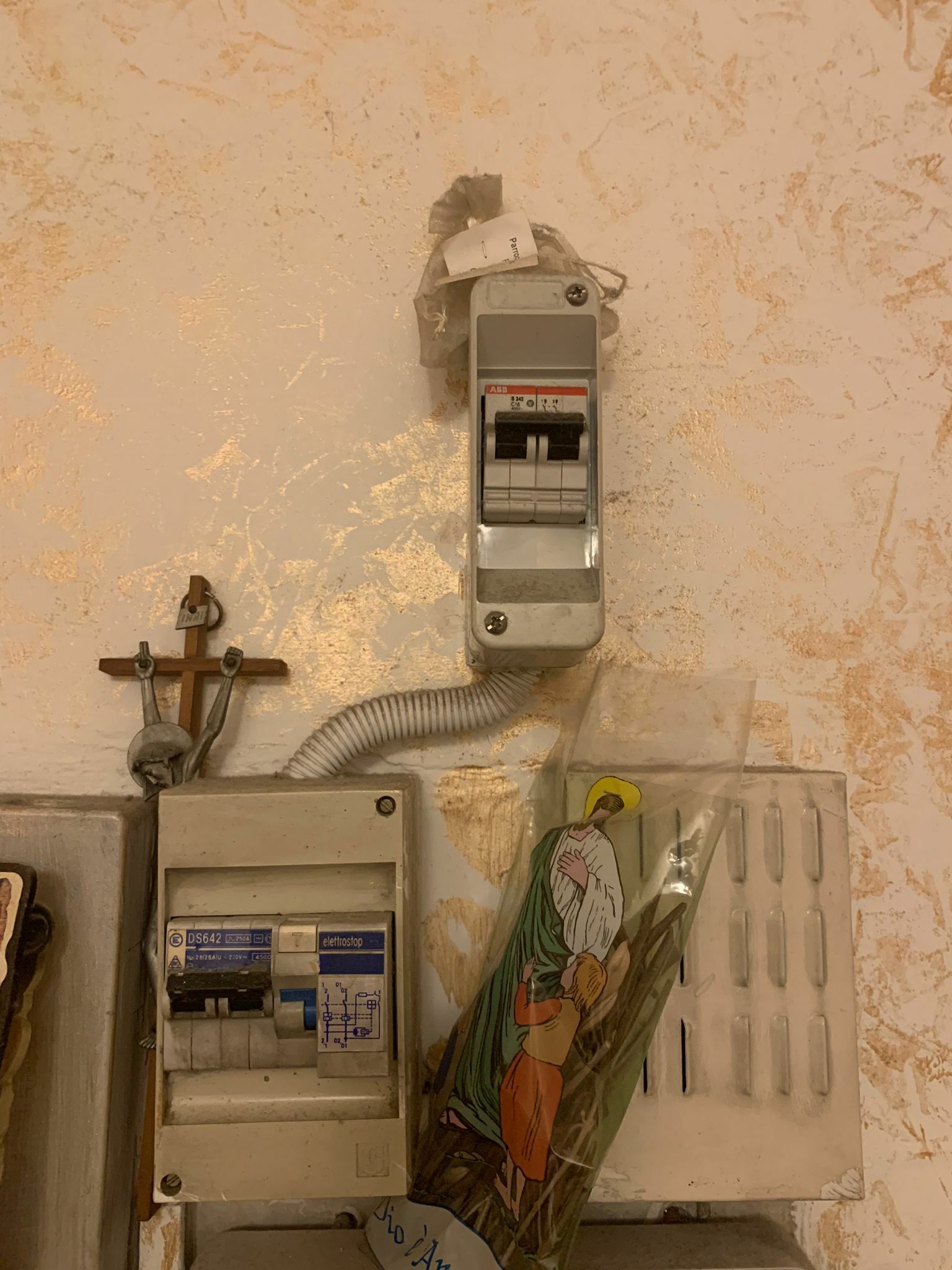

Ciao, allego qualche foto di impianto molto datato , nello specifico il cliente vorrebbe inserire un riarmo automatico.
Oltretutto il contatore è attaccato al QE, ed attualmente è installato un 4500, non andrebbe installato un 6000?
Il magnetotermico in alto a destra è per condizionatore.
Cosa fareste?

Non capisco se i santini siano per sopperire al riarmo automatico o per aiutare il differenziale ad intervenire...

Altorn ha scritto:Oltretutto il contatore è attaccato al QE, ed attualmente è installato un 4500, non andrebbe installato un 6000?
No, la CEI 0-21 si applica solo per nuove forniture e aumenti di potenza.
Nel tuo caso poi se misuri la corrente di cortocircuito probabilmente troverai valori inferiori a 1000 A.
Cosa fareste?
Vedrei se è possibile suddividere l'impianto su più linee mettendo un MTD per ciascuna di esse.

Ok, teoricamente dovrei già avere i cavi da 1.5 luci e 2.5 prese nel QE , così sarebbe molto più semplice da sezionare.
In altri casi, se non c'è questa possibilità, posso montare un riarmo automatico della gewiss magnetotermico+differenziale da 4.5 ? o posso montare anche un riarmo automatico della gewiss differenziale puro da 4.5

perché il cliente vuole il riarmo automatico? Quel differenziale interviene spesso? Andrebbe cercato il problema

Il cliente ha richiesto cautelativamente l'installazione di un riarmo

Un differenziale così vecchio DEVE essere testato a prescindere ed è la prima cosa da fare; poi si pensa al resto.

Ciao, il cliente vuole cambiarlo direttamente e possibilmente inserire un riarmo a questo punto. Purtroppo l'appartamento ha circa 40 anni , dovrei installarne uno diff magneto con riarmo?

Guarda quante linee arrivano a quel quadro, compreso il condizionatore, e fai un nuovo centralino per bene, con cassetta da parete da almeno 12 moduli, con interruttore generale m.t. a monte di tutto e mtd per le varie linee, con poteri di interruzione adeguati. casomai il riarmo automatico, se proprio lo vuole, lo metterei linea della luce.
Attenzione, in impianti datati spesso c'è commisione tra i neutri di diverse linee, questo farebbe scattare gli interruttori m.t.d.
