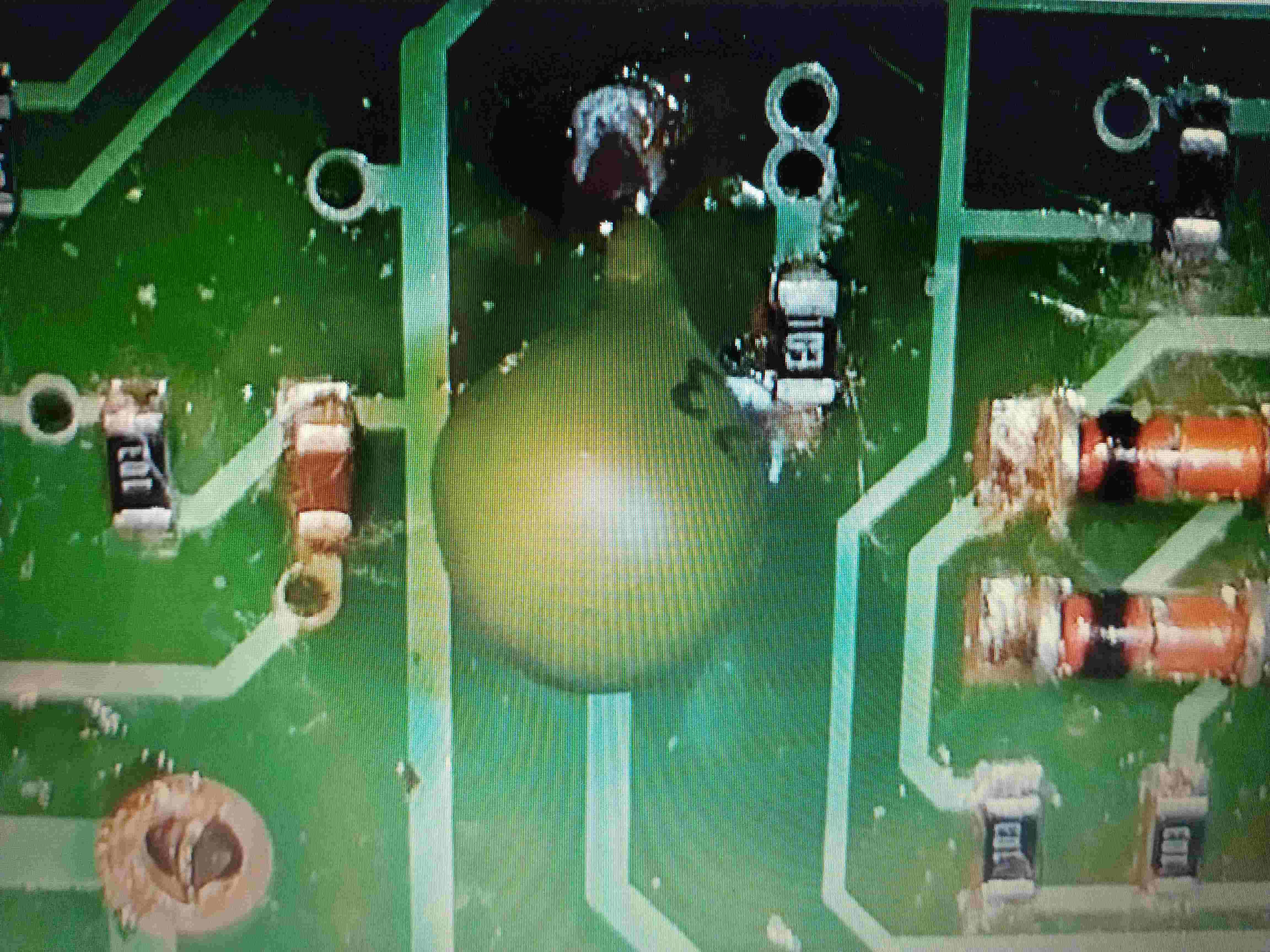

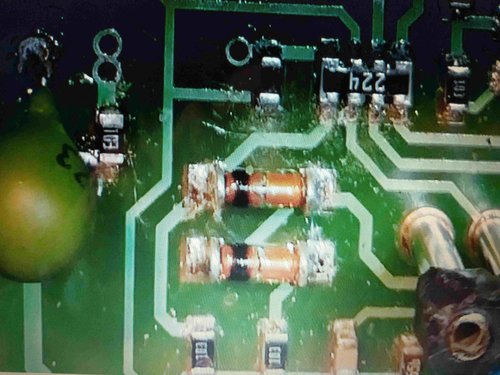

Roberto per favore segui le piste dello stampato e descrivi i collegamenti del resistore danneggiato e del PTC, inoltre prova a sostituire la resistenza volante con un cortocircuito (pezzetto di filo) e prova a ripetere le varie misure di resistenza e col prova diodi quindi riporta i risultati.

c'è da dire che ovunque si cerchi l'unico schema elettrico che si riesca a reperire è sempre il medesimo della versione col prova transistor tondo che è diverso da quello che servirebbe per il modello di
Roberto377 il quale però convinto da me a perseverare è riuscito a reperire in un sito scritto in cirillico un vecchio thread con alcune foto proprio di una versione identica alla sua tra cui c'è una foto (la posterà a breve) che mostra il fatidico R8 che risulta essere da 10 k
claudiocedrone
21,3k 4 7 9 - Master EY
- Messaggi: 15300
Ciaoo tutti un particolare ringraziamento va
claudiocedrone che mi ha sempre sostenuto in questa ricerca del componente guasto , cercando da varie parti e non trovando mai nulla , in pratica da come ha gia descritto la resistenza R8 come valore è di 10 kohm
vi posto le foto
vi posto le foto

Bene, ora trova il modo di metterci per benino un resistore non volante del valore adatto e poi confronta tutte le misure che ottieni, comprese quelle sui diodi, con quelle che farai con l'altro multimetro in tuo possesso e facci sapere se la situazione è risolta o permane qualche incongruenza.
