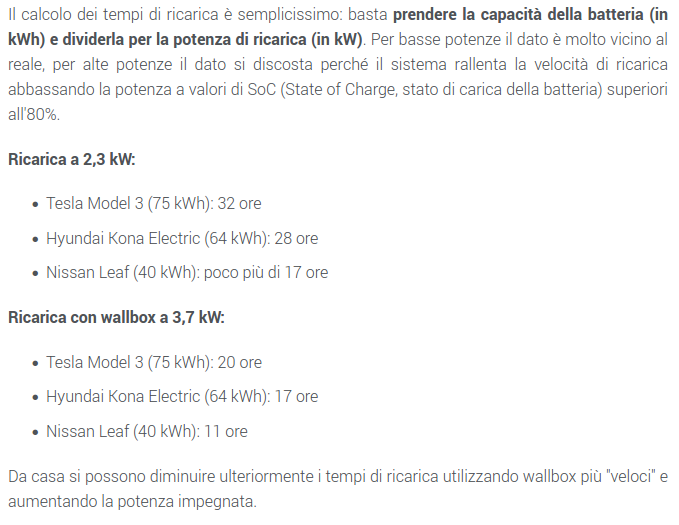

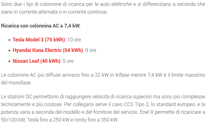

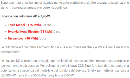

Salve a tutti
In parte avevo già risposto a questa domanda, cioè 5 - 10 minuti per un pieno non sono la stessa cosa di diverse ore di ricarica delle batterie poi:
AlberManR ha scritto:Quindi a meno che non si inventi la batteria perfetta di durata indeterminata di efficienza costante e di carica rapida, è meglio concentrarsi sull'idrogeno per renderlo conveniente, affidabile e non più pericoloso del carburante.
Aggiungo che questa batteria dovrebbe essere non troppo pesante, riciclabile quasi al 100% dopo esaurita e preferibilmente senza materiali rari che sicuramente avranno prezzi che andranno alle stelle (litio).
Poi la maggior parte delle batterie (non so se le nuove tecnologie hanno eliminato questo problema) diminuisce le sue prestazioni man mano che si scarica, mentre l'idrogeno finché c'è funziona.
Non conosco le eventuali problematiche delle celle a combustibile, quindi nel computo della convenienza e praticità bisognerebbe considerare anche questa voce.
Saluti a tutti da Alberto
