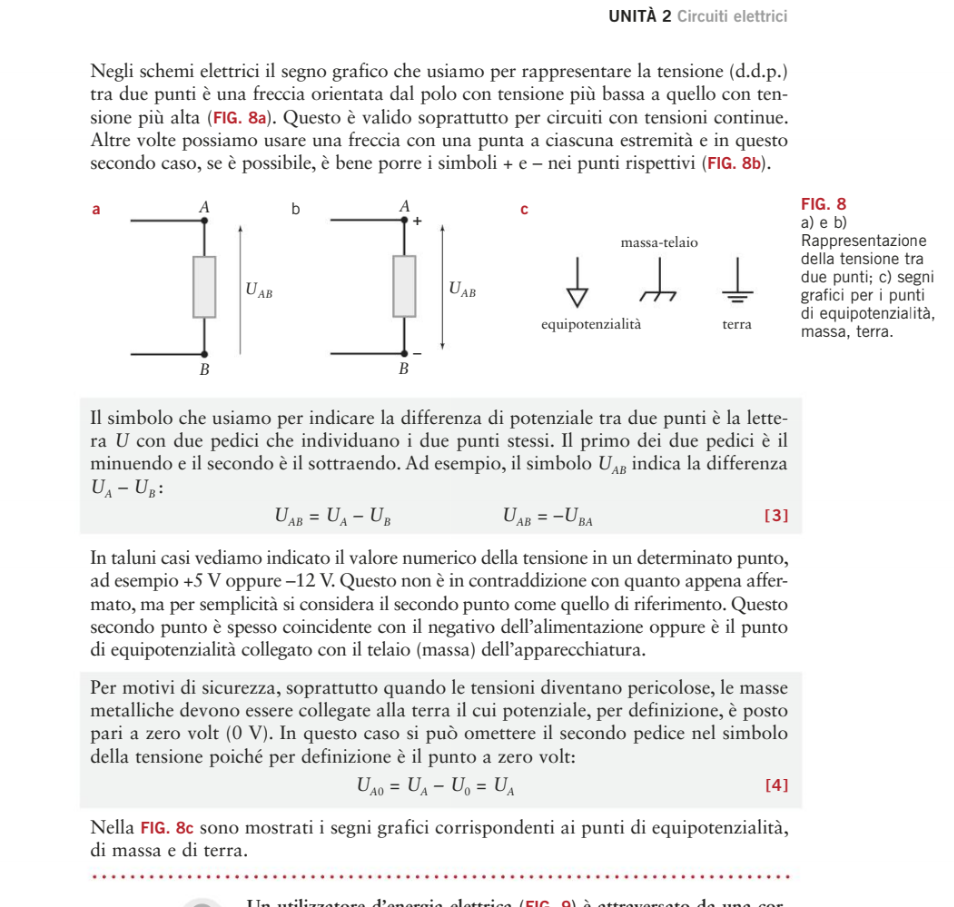

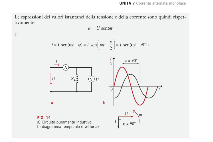

Ho riavuto la possibilità di controllare le pagine iniziali del libro da cui è tratta l'immagine seguente
e, mi sono sorpreso a trovare questo:
A me sembra quindi che il libro non sia coerente nemmeno con se stesso. Come al solito lo dico solo per cercare di capire meglio, per esempio per capire se qualcosa mi sfugge nel dire questo e non per criticare il libro su cui pure ho letto alcune cose che non conoscevo.
Che libro e`? (autore, titolo, casa editrice)
A parte il casino con le frecce (ma la lettera U dovrebbe indicare che e` di area tedesca), e` uno dei pochi libri che indica correttamente massa, terra e potenziale di riferimento.
