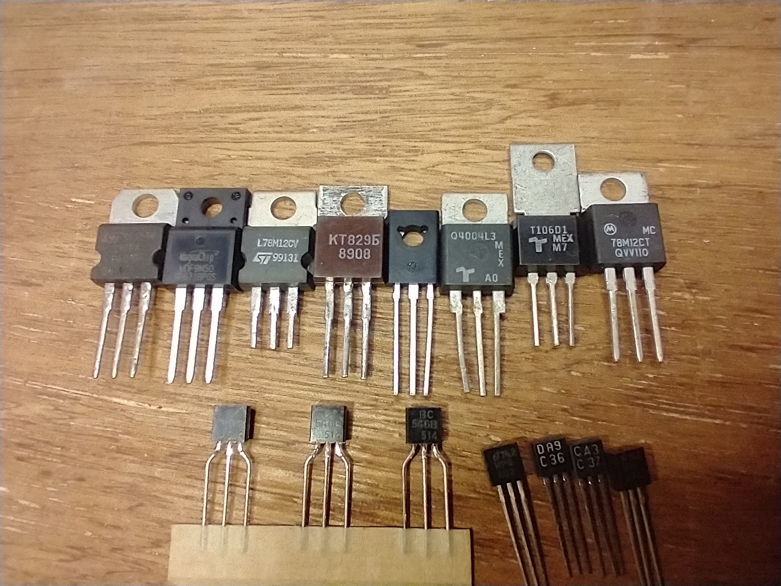

Messaggioda Foto UtenteRoberto377 » 12 nov 2022, 12:58
ecco ho trovato alcuni transistor a disposizione
poi come diodi zener sono da 5,1 V

Messaggioda Foto Utentegianniniivo » 12 nov 2022, 13:21
I componenti che hai pubblicato (quelli che riesco a leggere) non sono adatti.
Uno zener da 5V potresti utilizzarlo collegandolo in serie ad uno o due normali diodi per aumentare la tensione di zener.
Comunque per il momento con il finale non ci siamo...
