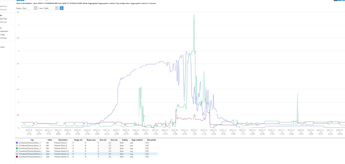

Messaggioda Foto UtenteAlberManR » 13 nov 2022, 14:38
Salve a tutti.
Stavo osservando il grafico nelle 24h della potenza attiva (verde) e quella reattiva (viola) di L3 e sembrerebbe che, a parte qualche piccolo episodio variabile, praticamente la potenza attiva è quasi speculare a quella reattiva dalle 00:00 fino alle 12:00, dopo di che succede di tutto.
L'assorbimento attivo di basso valore in quelle 12 ore (00:00 - 12:00) da cosa è dovuto?
E' da quando ho studiato elettrotecnica all'ITIS che non ho più seguito la trifase, quindi la considerazione e la domanda che mi pongo potrebbe essere priva di fondamento: ma se su L3 ci fosse una connessio tra 2 fasi invece che fase e neutro, si potrebbe creare qualche squilibrio che giustifica questo assorbimento, che noi consideriamo reattivo solo perché il wattmetro rileva una corrente sfasata rispetto alla tensione, ma nella trifase le tensioni sono già sfasate di 120 gradi, quindi una connessione sbagliata non so se può generare un effetto di questo tipo. Ci vorrebbe qualche esperto di impianti elettrici industriali.

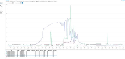

Messaggioda Foto Utentefederino » 13 nov 2022, 23:11
Premettendo un doveroso grazie a tutti,
purtroppo non ho capito bene cosa intendi, Alberto.
Ho notato anche io questo comportamento speculare, ed ho anche provato ad accentuarlo rialimentando i condizionatori, ed accendendo la pompa di calore.
Provo a tirare giù uno schema del circuito che ho a casa, perché, nonostante abbia isolato quei tre motori, ho ancora una componente considerevole di reattiva su L3.
è risalita piano piano, fino a tornare sui 200varh
Vi aggiorno non appena risistemo un paio di scatole e verifico che non ci siano errori.
Un dubbio mi attanaglia. Non vorrei che gli elettricisti abbiano alimentato l'inverter con una fase diversa da quella in cui immette. Lo verificherò prima di subito
Nel frattempo questo è il grafico di oggi: tra le 12 e le 14 ho attivato la pompa di calore.
