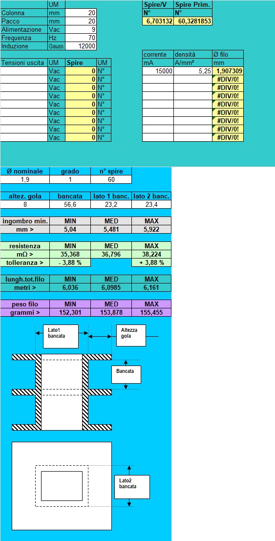

Qui trovi un testo scritto in modo semplice e comprensibile relativo alla costruzione di varie tipologie di trasformatori, nonché un programmino (Wintrasfo) che una volta impostati i parametri di tuo interesse fa da solo i calcoli per varie tipologie di trasformatori, nella stessa pagina trovi anche la Guida del programmino
l'autore è una persona molto disponibile ed anni fa gli scrissi con dei quesiti ai quali gentilmente rispose

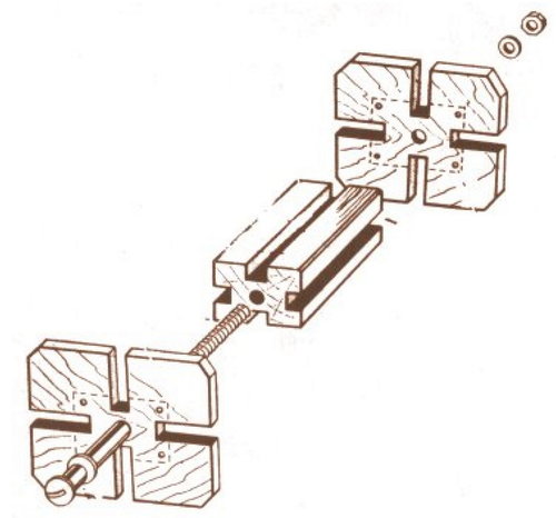

p.s.: Per quanto riguarda l'avvolgere trasformatori ho un progettino di bobinatrice molto semplice (ma serve far saldare dei pezzi di metallo tagliati alla bisogna), un mio amico ha costruito diversi trasformatori semplicemente usando un avvitatore a batterie fissato al banco e fatto girare a bassa velocità accompagnando il filo direttamente a mano. Per il rocchetto puoi organizzarti in vario modo, qui uno casereccio (bastano una barretta filettata o una vite lunga ed un po' di legno) che puoi anche semplificare nella costruzione (via le gole)

buongiorno a tutti ragazzi ,e grazie per l'interessamento,quindi albermanr secondo le tue formule io avrei 1.6 cm² x 70Hz x 4.44 x 1,2 T = 591,36
10.000 / 591,36 = 16,91 giri per volt
9 x 16,91 = 152 giri per ogni fase di un cavo di 4 mm²
mmm...
mi sa che questa soluzione allora è improponibile......
mmm...

Per curiosità, che lamierino è che ha solo 1,6 cm quadrati?
Sono andato a dare una occhiata ai produttori di lamierini/rocchetti ed i più piccolo che trovo sono di colonna 20 mm, quindi ipotizzando un pacco di 20 mm (rocchetto a sezione quadrata) mi viene 4 cm quadrati.
Se si tratta di un uso saltuario puoi anche calcolare una densità di corrente di 5A / mmq o poco più, quindi un filo di circa 1,9 mm di diametro per un totale di 1,97mm con lo smalto potrebbe andare bene per 15A.
Comunque anche su una sezione di nucleo di 4 comunque è difficile perché sarebbero 60 spire che occuperebbe in altezza, nella sede di avvolgimento, circa 5,8 mm contro una sponda alta meno di 8 mm quindi più della metà e un altro avvolgimento di pari altezza (come secondario) non ci entrerebbe.
