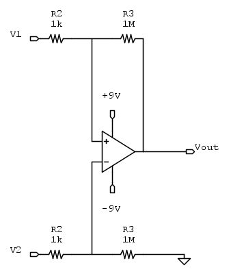

Dapprima ho provato ad amplificare il segnale fornito dalla cella con un semplice LM358 in configurazione differenziale a guadagno 1000 così come mi è sembrato:

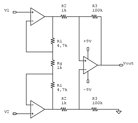

Poi ho messo su breadboard anche il classico schema di un "amplificatore da strumentazione" con un LM324 che avevo in casa come riportato qui sotto:
In entrambi i casi, ho utilizzato normali resistori tolleranza 5%, l' unica accortezza è stata di misurali e cercare le coppie con valori il piu uguali possibile.
Entrambi i circuiti qualcosa fanno, nel senso che amplificano il segnale di circa 1000 volte con il rumore che ne consegue, dando cosi in uscita, circa un volt per chilogrammo applicato sulla cella.
Ma onestamente non ho visto grosse differenze tra i due di stabilità e rumorosità.
La cosa che mi piacerebbe risolvere è l' offset di circa 300 mV sull' uscita quando tra V1 e V2 ci sono 0 V.
Immagino si possa fare con un partitore di tensione che "sposti" il riferimento, ma non so se è un bel lavoro.

Oltre ad utilizzare un operazionale a bassissimo offset devi anche limitare la banda a pochi Hz altrimenti verresti sommerso dal rumore.
Alla lista di Etemenanki aggiungo questo che ha un valore di offset particolarmente basso e dove è riportato uno schema di principio per cella di carico con limitazione della banda.
lucaking ha scritto:La cosa che mi piacerebbe risolvere è l' offset di circa 300 mV sull' uscita quando tra V1 e V2 ci sono 0 V.
Con l'LM358 è una cosa priva di senso.
Considera che una cella di carico generalmente offre una risoluzione di una parte su mille del fondo scala, quindi, ipotizzando che il fondo scala della tua cella sia 10kg, se con 10kg sbilancia il ponte di 10mV vuol dire che per apprezzare 1g devi riuscire a misurare 10uV.
Vuol dire che con l'LM358, che ha una deriva della tensione di offset di 7uV/°C, anche se con un trimmer potresti riuscire ad annullare l'offset, il valore che andresti a leggere varierebbe di 0.7g per ogni variazione di un solo grado della temperatura.

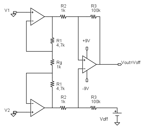

Sui tuoi ampli da strumentazione puoi provare a misurare l'amplificazione di modo comune, collegando insieme i due ingressi e applicando un segnale appunto "comune". Prima in DC poi in alternata e vedi come varia l'amplificazione di modo comune al variare della frequenza.
Per togliere l'offset da quel circuito (stupisco siano sono 300mV in uscita), puoi iniettare una continua dove ho messo la batteria in questo schema: la tensione della batteria viene riportata con guadagno unitario sull'uscita.
Per fare una tensione variabile che cancelli l'offset in uscita, puoi usare questo circuito
Ah, i bei tempi in cui facevo anch'io queste stesse prove (proprio con il 324!) :D :D
