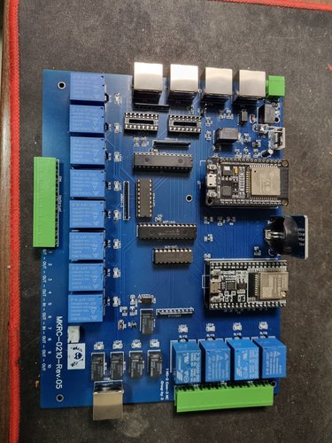

non vorrei passare per chi ama le soluzioni semplicistiche (come invece è successo :D ) quindi vorrei condividere il mio "bambino" su cui ci lavoro da anni e giunto alla 5° release, una scheda da me progettata (e qui è stata dura non avendo le conoscenze elettroniche necessarie, ecco perché sono alla 5° :? ) e programmata (qui invece è stato relativamente semplice) che gestisce tutta la mia abitazione(dalle luci, temperature, pannello solare, apertura porte, allarme, caldaia, energia, pannello operatore Nextion, etc..) questo per dire che amo IOT e tutte le sue sfumature, ma non mi piace mettere un componente in più del necessario, ovviamente a parità di risultati.
link al progetto https://easyeda.com/editor#id=0bcc1c29f ... 4887e101f|
adesso devo costruire un contenitore con la stampante 3d per racchiudere il tutto.
