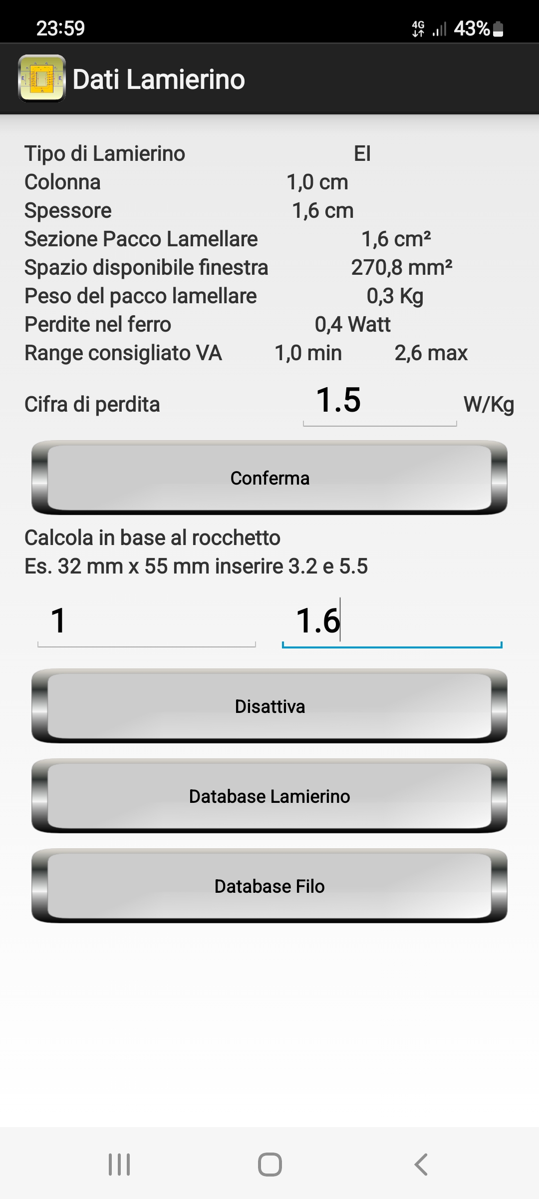

[23] Re: rapporto diametro rame e n° di spire trasformatore
Messaggioda Foto Utentepino81 » 16 nov 2022, 1:02
ok ragazzi ,ho trovato una versione di android di un calcolatore per trasformatori ed accetta anche 1x1.6 di sezione,sinceramente disconoscevo completamente l'esistenza di questi programmi, era proprio quello di cui avevo bisogno, spero di riuscire a ricavare qualcosa di utile.. grazie a tutti.. O_/

[24] Re: rapporto diametro rame e n° di spire trasformatore
Messaggioda Foto Utentepino81 » 19 nov 2022, 18:08
è sorto un quesito: in pratica questo programmino da per assodato che la massa lamellare abbia la solita configurazione EI ,mentre io ,( vuoi per facilità o perché ancora non so gli ingombri degli avvolgimenti se ci stanno all'interno) voglio utilizzare una massa longitudinale per comodità quindi in teoria non posso impostare la sezione reale della mia massa per sapere gli avvolgimenti da fare,perché lui confida che in realtà il trasformatore abbia una massa maggiore quindi presumo che dovrei fare un rapporto peso/sezione colonna interna per sapere la sezione ideale... con wintrasfo si può cambiare questo parametro "EI" in solo "I"?

[25] Re: rapporto diametro rame e n° di spire trasformatore
Messaggioda Foto UtenteKagliostro » 19 nov 2022, 18:56
Non ricordo al 100% ma mi pare proprio che in Wintrasfo i parametri siano gestibili indipendentemente

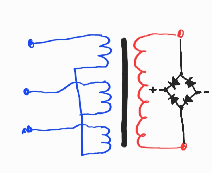

[27] Re: rapporto diametro rame e n° di spire trasformatore
Messaggioda Foto Utentepino81 » 19 nov 2022, 21:23
chiedevo un ultima piccola delucidazione ,secondo voi è sbagliata questa configurazione, o devo per forza fare 6 avvolgimenti?
Foto Utentepino81
189 1 3 6
Messaggi: 976
Località: Biancavilla
[28] Re: rapporto diametro rame e n° di spire trasformatore

[29] Re: rapporto diametro rame e n° di spire trasformatore
Messaggioda Foto Utentepino81 » 20 nov 2022, 6:55
no alberto,ti spiego:
sto utilizzando un pacco lamellare di un trasfo monofase classico (purtroppo non ne ho uno trifase di qualsiasi taglia) e voglio fare 3 avvolgimenti per le fasi in ingresso ( che dovrebbero essere solo 40 ciascuno) ed uno solo per l'uscita dato che tanto a me serve raddrizzarla
e se nel caso il secondario non dovesse entrarci all'interno del nucleo lo avvolgessi proprio al perimetro esterno di tutto il trasformatore possa essere un problema,
purtroppo non conosco ancora gli ingombri degli avvolgimenti.. :-M
Foto Utentepino81
189 1 3 6
Messaggi: 976
[30] Re: rapporto diametro rame e n° di spire trasformatore
Messaggioda Foto UtenteMarcoD » 20 nov 2022, 8:23
No, non funziona. Non puoi mettere i tre primari trifase sulla stessa colonna del trasformatore monofase.
