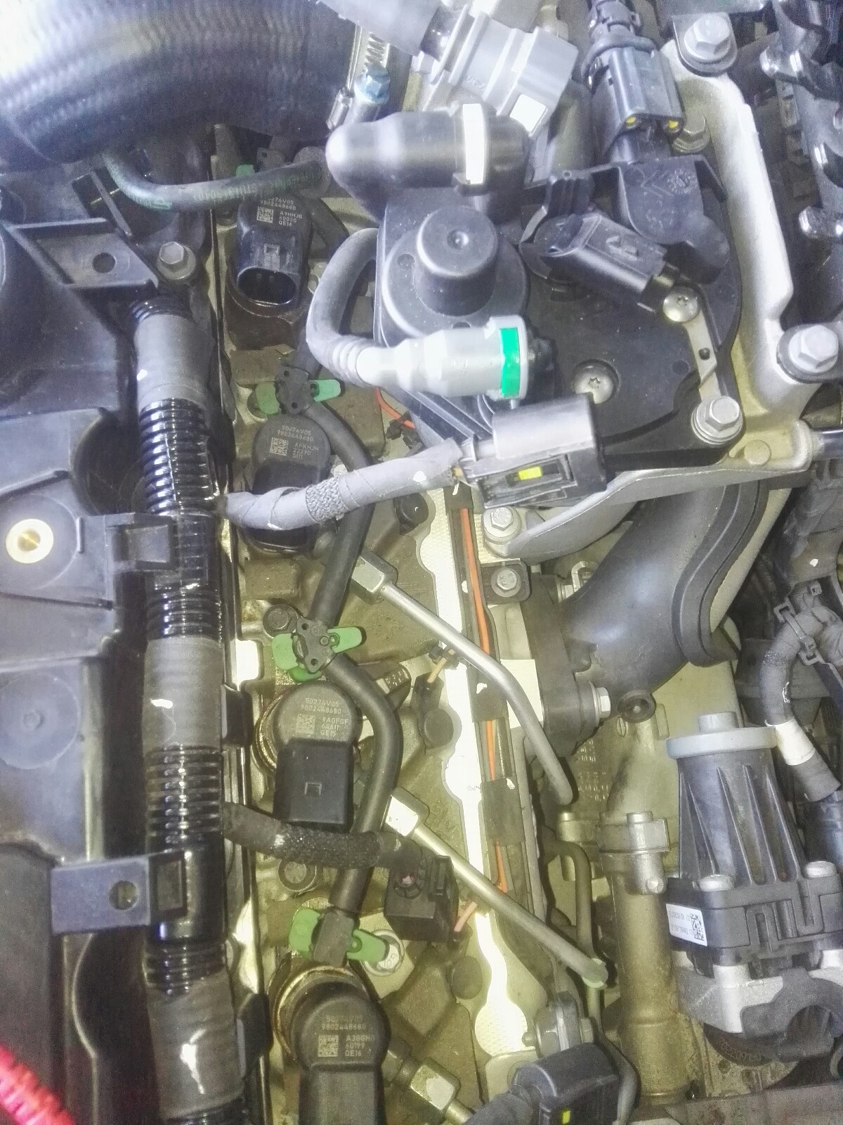

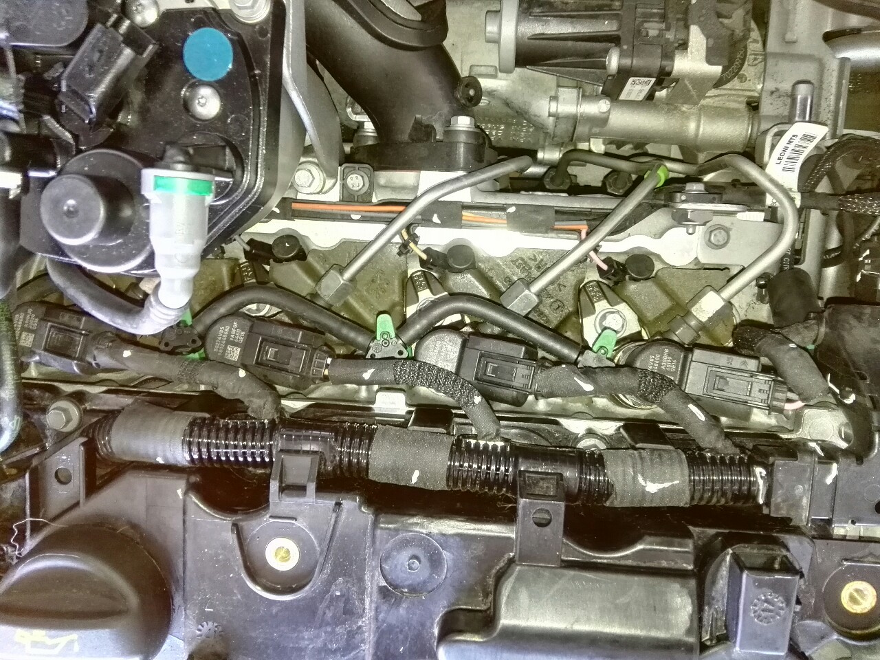

Ho un sospetto: grazie alle foto salvate su Electroyou (nel 2020, qualche decina di post indietro) ho la situazione degli iniettori prima della sostituzione:
e confrontandola con la situazione attuale, questa:
vedo che il secondo iniettore: 9AGFGF, che ora e' in corto, e' uno di quelli vecchi, che era in terza posizione ed e' stato spostato sulla seconda.
Invece quello che adesso e' in terza posizione (partendo a contare sempre da lato cambio) e' nuovo .
Potrebbe essere che hanno codificato quello nuovo, ma non hanno registrato il secondo , che adesso ha codice 9AGFGF ed invece prima ne aveva un altro?
La codifica e' relativa ad una certa posizione, vero?
Non mi e' chiaro poi perche' non hanno messo direttamente quello nuovo in seconda posizione, senza spostare il terzo...
forse han fatto delle prove ...
