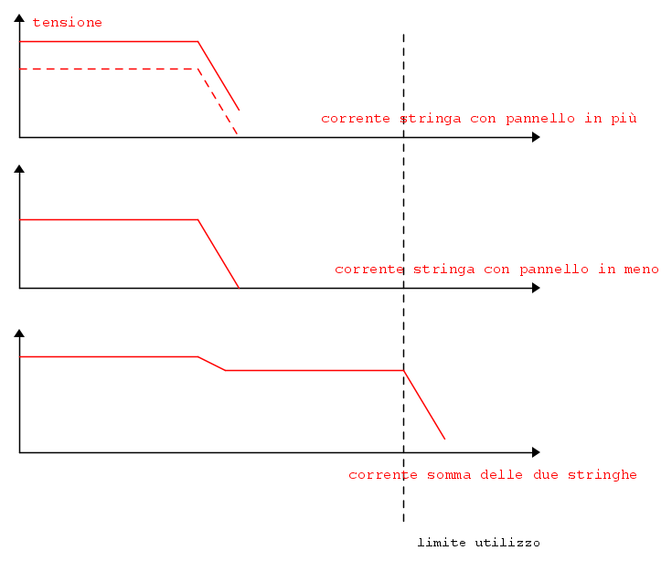

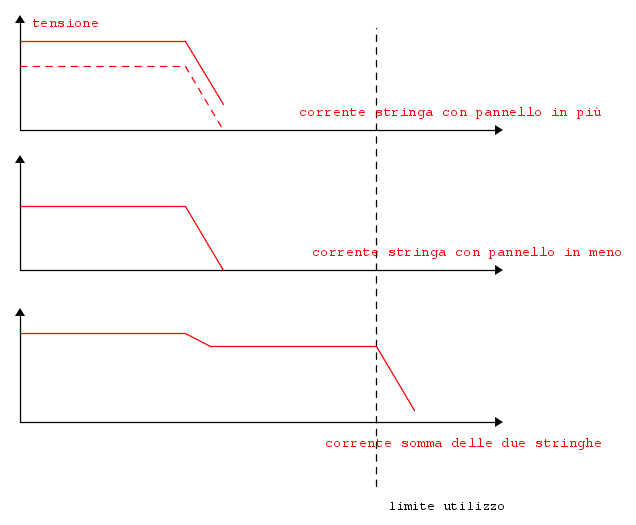

Messaggioda Foto UtenteMarcoD » 30 nov 2022, 15:38
in parallelo di due stringhe composte da un numero differente di pannelli (una delle due ha un pannello in più rispetto all'altra)
non sono sicuro che non possa funzionare, dipende dalla curva caratteristica tensione in funzione della corrente erogata di ogni pannello, e della caratteristica dell'inverter.
Sarebbe come due strisce uguali, ma con una illuminata meno dell'altra.
La striscia con il pannello in più si adegua alla tensione di quella con un pannello in meno.
La potenza del pannello in più rimane non utilizzata.
In ogni modo, quanti sono i pannelli di ciascuna striscia?
Premetto che sono poco competente, secondo me l'andamento è il seguente, ma attendo conferma dagli esperti. :-)
