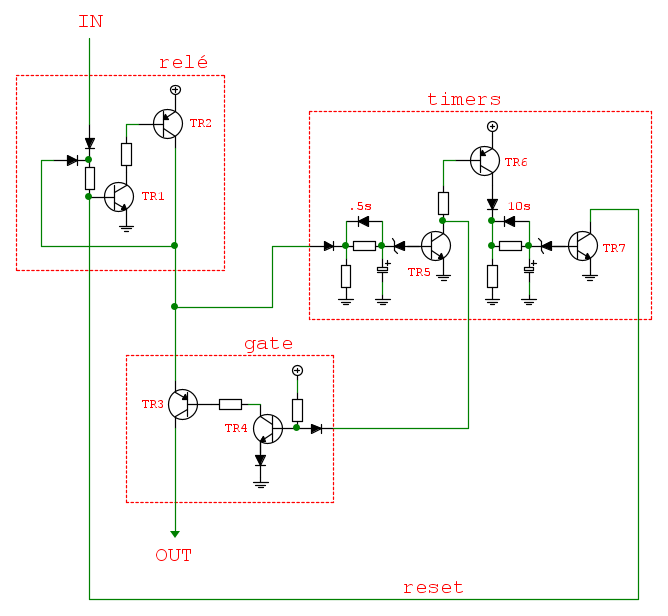

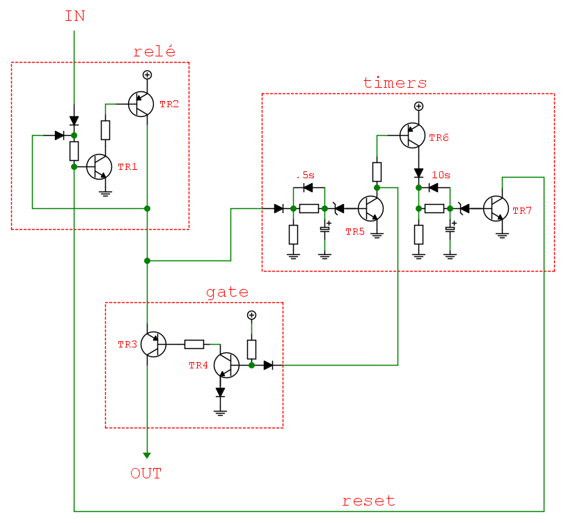

[15] Re: Circuito di comando relè
Messaggioda Foto UtenteEtemenanki » 30 nov 2022, 19:35
Tecnologia DTL ;-)
Uno schema a valvole va bene lo stesso ? ... altrimenti possiamo andare ancora piu indietro nel tempo e farlo con i rele' a temporizzazione pneumatica o con le porte logiche fatte con le lampadine al neon :mrgreen:

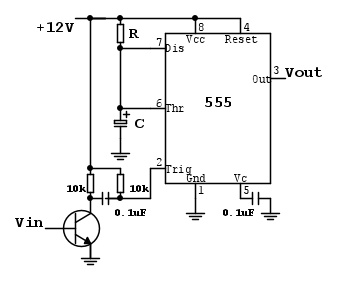

Messaggioda Foto Utenteg.schgor » 1 dic 2022, 12:35
Per un corretto funzionamento di un monostabile con 555
è opportuno ridurre il trigger ad un breve impulso,
indipendente dalla durata del segnale d'ingresso (Vin).
Ecco come:
Il caso in esame è risolvibile con un monostabile a 12s
ed uno a 0.5s, attivati da un circuito con fotodiodo.

Messaggioda Foto Utentembarsan » 1 dic 2022, 17:03
g.schgor ha scritto:Il caso in esame è risolvibile con un monostabile a 12s
Grazie, c'è quasi tutto mi sembra. Mi chiedo solo i valori di R e C.
E il fotodiodo all'ingresso Vin
