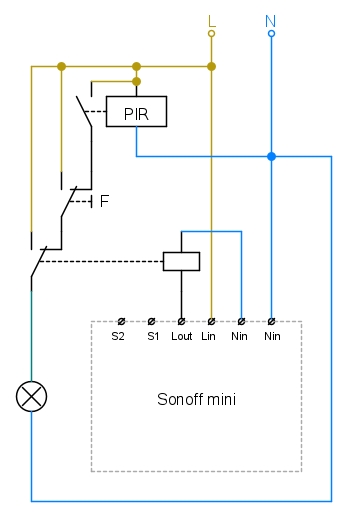

mi riaffaccio nel forum con un quesito che mi sta dando filo da torcere in questi giorni, ma che magari ha una soluzione banale e sotto gli occhi.... allora, ho realizzato un impiantino con un sensore crepuscolare/movimento che accende le luci della tettoia all'arrivo in auto e si spegne dopo qualche minuto. Nell'impiantino è integrato un deviatore, per quando mi serve invece avere le luci accese per un periodo più lungo. Ho "liberamente" preso spunto dal post che vi allego in basso (senza interruttore):
lacoontfreed ha scritto:una possibile soluzione modificando fidocad di djzn
adesso però vorrei integrare uno smart switch per controllare l'illuminazione a distanza, e far accendere la luce con una scena (arrivando lo switch attiverebbe un altro smart switch per illuminare la zona della porta di ingresso - che è già sotto smart switch).
A disposizione ho un sonoff mini e un sonoff dual, ma mi sono impantanato su come fare i collegamenti conservando le caratteristiche, ovvero, accensione "normale" con il crepuscolare e movimento, accensione "override" con deviatore/interruttore/pulsante (qualsiasi dovesse essere necessario).
Qualcuno di buona volontà mi da qualche indizio per come fare? Devo integrare o cambiare sostanzialmente l'impianto? Lo apprezzerei molto!

Non ho capito molto, vuoi mantenere crepuscolare ed interruttore di "forzatura", ma lo smart switch deve comportarsi come l'interruttore, ovvero forzare il comando delle luci?

nicsergio ha scritto:Non ho capito molto, vuoi mantenere crepuscolare ed interruttore di "forzatura", ma lo smart switch deve comportarsi come l'interruttore, ovvero forzare il comando delle luci?
si, esatto, mi serve per comandare da remoto l'accensione, il crepuscolare invece solo durante il passaggio, conservando comunque l'interruttore manuale.

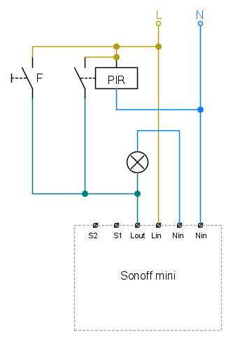

Se il tuo PIR ha un attuatore elettromeccanico, come tutti quelli che ho visto, quindi quando si attiva si sente il "click" della commutazione del contatto del relè, allora lo puoi mettere tranquillamente in parallelo con un interruttore, semplificando anche il circuito che hai allegato. Il tutto diventa molto semplice, praticamente abbiamo il parallelo di PIR, interruttore per la forzatura "F" e Sonoff:
Quanto suggerito da Foto Utentevince59 è equivalente, lo puoi fare con gli Shelly, ma non con Sonoff Mini: tra i morsetti S1 e S2 devi avere un contatto pulito in quanto viene applicata una tensione continua di pochi volt.
Se il PIR comanda il carico con dispositivi a stato solido allora si dovrebbe aggiungere un relè monostabile per ottenere un altro contatto in deviazione da mettere in cascata a quello di forzatura, come proposto da Foto Utentedjnz:

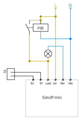

Messaggioda Foto UtenteElectroPeppe » 4 dic 2022, 9:54
se invece volessi usare lo switch integrato per monitorare lo stato dall'app?
dovrei fare qualcosa del genere?
(sempre conservando la flessibilità di accendere all'occorrenza e di accendere da remoto)
