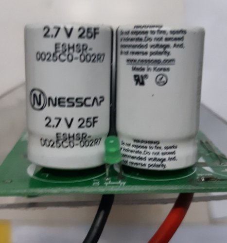

Questi sono " condensatori" da 25F 2.7V.
Il led è da 3mm per fare un paragone come dimensioni.
Hanno un comportamento più vicino ad una batteria che ad un condensatore ma hanno i difetti di entrambi (poca tensione e poca corrente) .
Per saldare con i condensatori serve molta corrente in un breve intervallo di tempo.
I migliori dovrebbero essere i condensatori per flash a basso Esr che possono sopportare correnti impulsive molto elevate.
Non occorre un valore di capacità particolarmente elevato.
Riguardo il quesito originale probabilmente il condensatore va bene anche da 10V ma a lungo termine potrebbe essere meglio impiegare un 16V.

Sono d'accordo sulla poca tensione ma non sulla poca corrente ,perché dici che ne hanno poca ?

TITAN ha scritto:Sono d'accordo sulla poca tensione ma non sulla poca corrente ,perché dici che ne hanno poca ?
Quelli che ho messo in foto hanno come corrente massima di utilizzo circa 6A.
