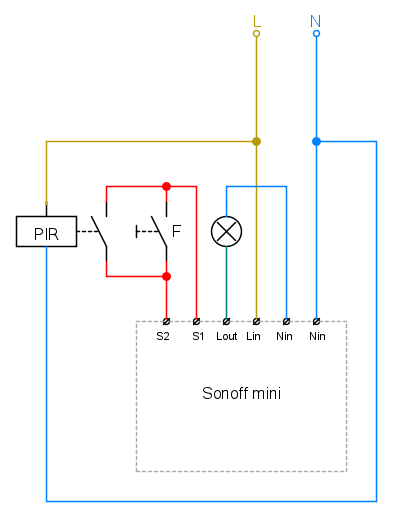

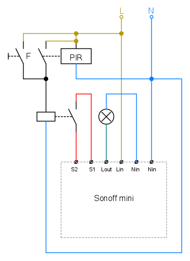

Prendo in considerazione per comodità che il PIR abbia un attuatore elettromeccanico.
Se il PIR dispone di un contatto pulito, quindi prevede anche il collegamento a 4 fili, la cosa è davvero semplice:
In caso contrario serve un relè monostabile per poter collegare un contatto pulito tra S1 e S2:
