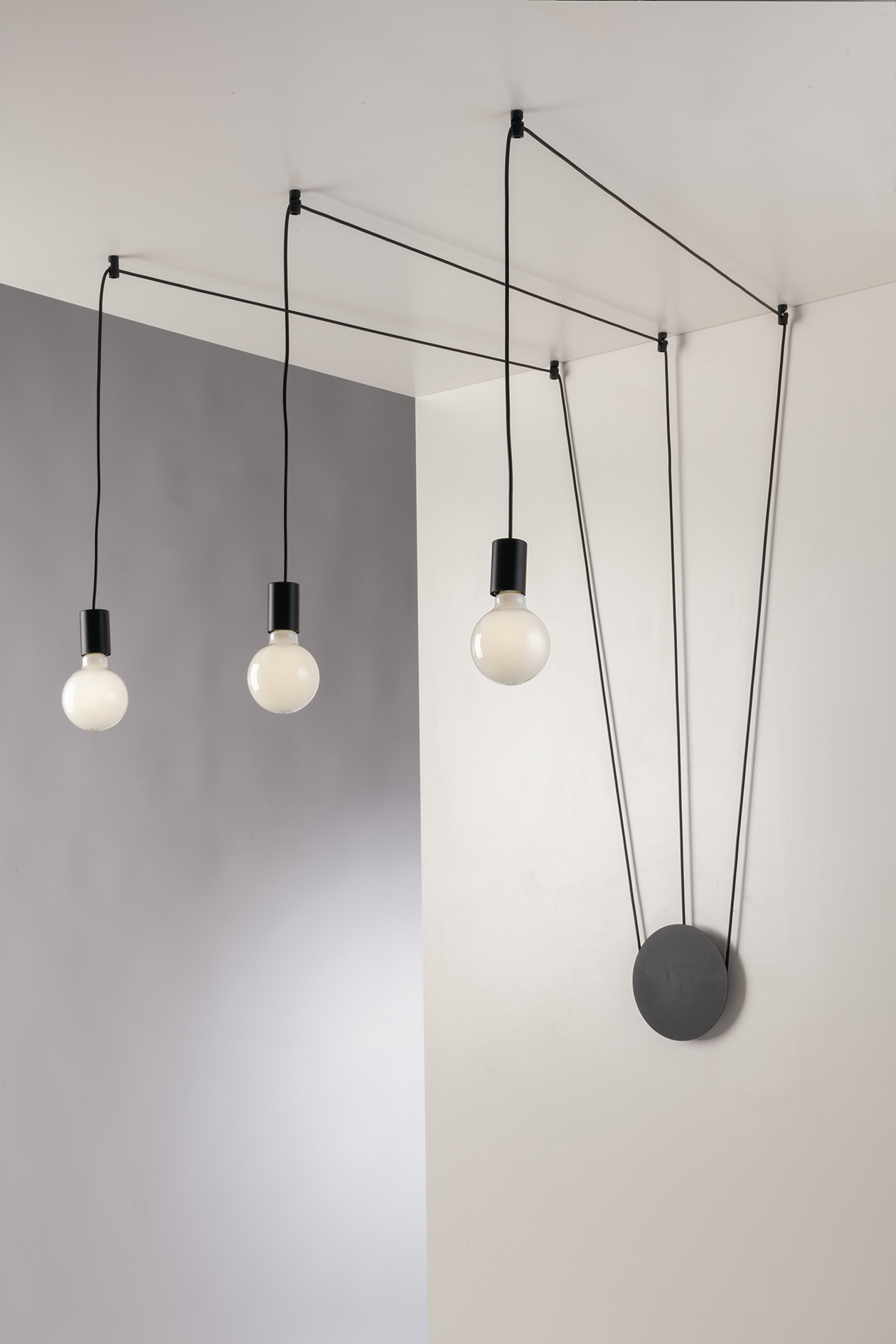

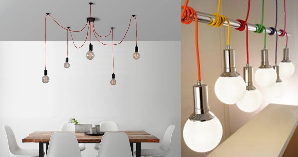

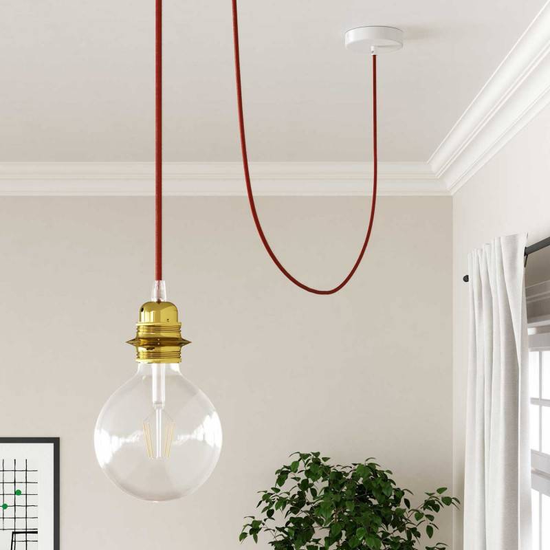

Messaggioda Foto UtenteKagliostro » 12 dic 2022, 19:08
Non sempre il tragitto più corto è il migliore da fare
Se devi andare in diagonale ti sposti di quel che serve per arrivare ad essere in linea con i fori delle pignatte e poi vai in quelle
Ovviamente sempre che nel percorso non ci siano travetti
Un'opzione è quella di mettere dove ti serve il punto luce un tassello con gancio, poi parti con un cavetto (magari uno di quelli con un colore e/o un aspetto accattivante) dal punto luce esistente e vai al nuovo punto luce dove ti attacchi all'anello del tassello e scendi
il pezzo si cavetto tra il vecchio punto luce ed il nuovo lo lasci penzolare a mo' di festone, io ho avuto una soluzione del genere in una camera per anni ed ho visto soluzioni simili anche in altri casi, per non parlare dei casi dove, proprio per motivi estetici dal punto luce partono due o tre cavetti che vanno ad altrettanti nuovi punti luce (se non ricordo male anche da Leroy Merlin si trovano di queste soluzioni, come pure cavetti con rivestimenti intrecciati e colorati)
[attachment=1]impianti-di-illuminazione-punti-luce-con-cavi-a-vista.jpg[/attachment][attachment=2]cavo-elettrico-rotondo-rivestito-in-tessuto-effetto-seta-tinta-unita-rosso-rm09.jpg[/attachment][attachment=3]24344e79d657beb813077e398a8b1d49.jpg[/attachment]

Messaggioda Foto Utenteragnol » 13 dic 2022, 9:51
In realtà devo spostarmi una trentina di cm verso il colmo, quindi lungo le pignatte, ed un metro e passa in senso ortogonale ai travetti (in orizzontale, insomma), quini il guadagno seguendo le pignatte sarebbe nullo.
La soluzione che hai proposto tu l'avevo già ventilata anch'io, sia con cavi morbidi (tipo quelli proposti da te) che con "tubi" rigidi, ma la lady ha detto no (in realtà sono concorde anch'io, lo spostamento è sbilenco ed in unica direzione che simulandolo non piaceva nemmeno a me).
