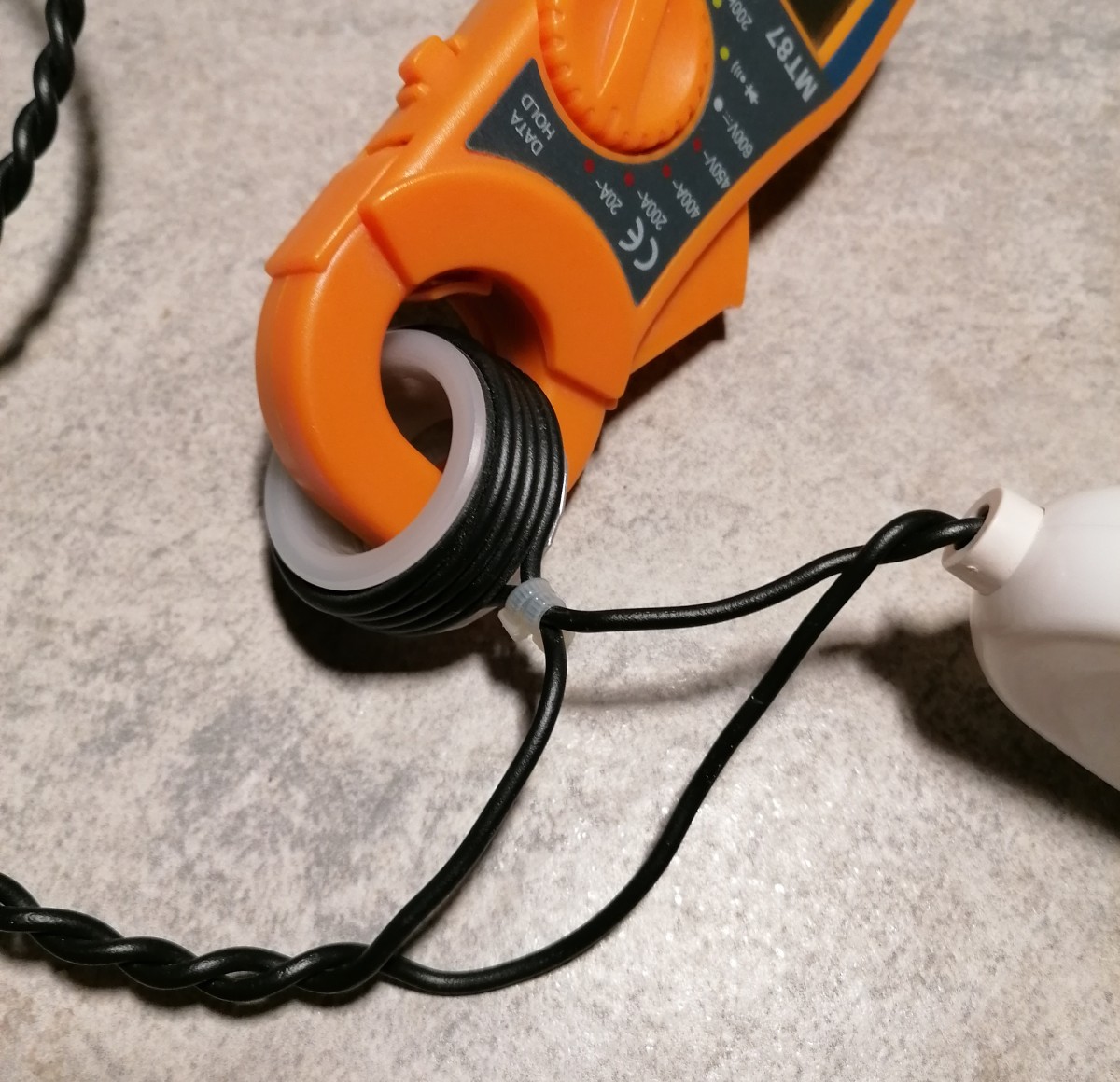

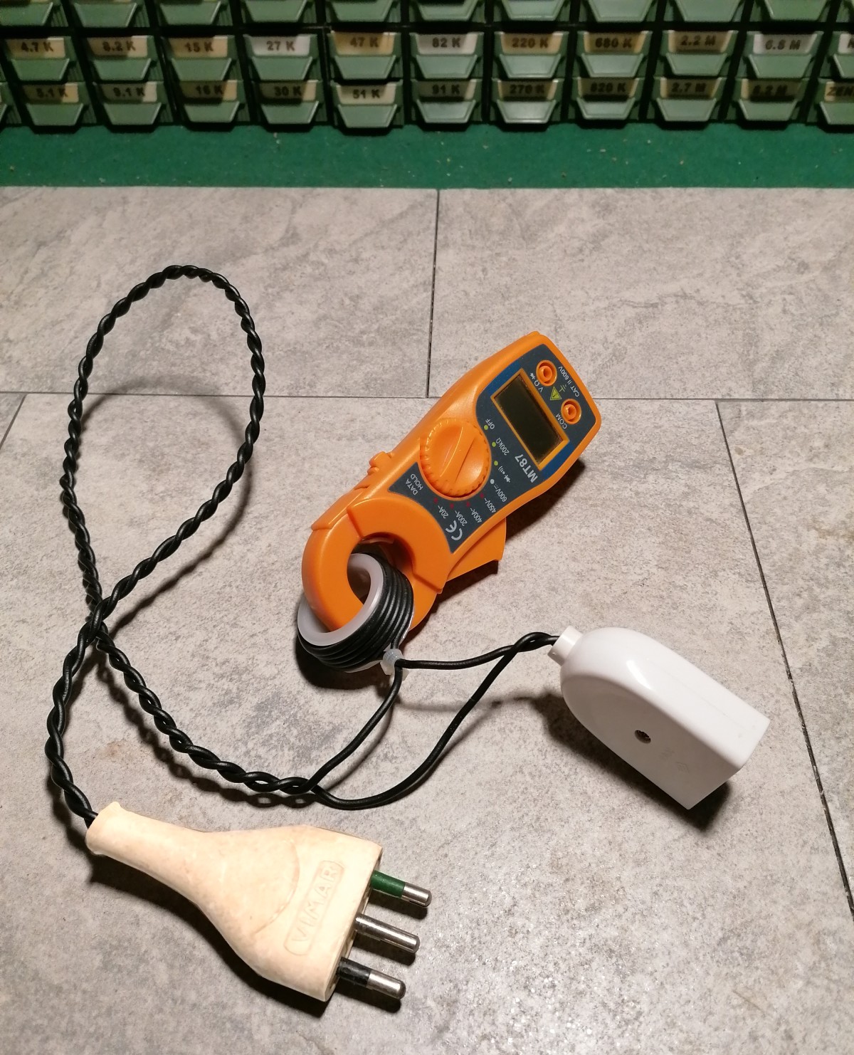

Quando misuri con la pinza amperometrica la pinzi su uno dei fili percorsi da corrente AC
Se con quel filo fai dieci spire e "pinzi" tutte e dieci le spire la corrente viene moltiplicata per dieci volte.
Io utilizzo una spina e poi una presa con in mezzo un filo che passa dritto (e se lo pinzi misuri con scala X1) e con l'altro filo (più lungo) avvolto su un rocchetto di plastica. E se pinzi il rocchetto ottieni una scala X10.
Se non è chiaro dimmelo e ti mando una immagine.

Vediamo se ho capito: praticamente apri il collegamento, interponi una serie di spire avvolte su un supporto, forato perpendicolarmente all'avvolgimento, e nel foro del supporto inserisci la pinza?

Messaggioda Foto UtenteTheremino » 11 dic 2022, 17:53
Visto che può interessare anche ad altri ecco due immagini.

o più semplicemente avvolgi il conduttore un po' di volte intorno all'anello della pinza (come se facessi un induttore su un toroide)

[28] Re: Potenza reattiva e contatori
Messaggioda Foto Utentegianniniivo » 11 dic 2022, 18:00
Sicuramente, ma occorre abbondanza di filo di collegamento mentre, interponendo un avvolgimento temporaneo, dopo la misurazione scolleghi l'avvolgimento supplementare e ripristini il collegamento originale. Sempre che io non abbia equivocato il metodo...

[29] Re: Potenza reattiva e contatori
Messaggioda Foto UtenteGioArca67 » 11 dic 2022, 18:09
Basta una prolunga "speciale"

[30] Re: Potenza reattiva e contatori
Messaggioda Foto Utentegianniniivo » 11 dic 2022, 18:21
Giusto. Diciamo che a me interessava capire il concetto, poi il metodo di adattamento si trova, anche perché non può essere universale. Poniamo il caso di voler provare un circuito, limitandoci a dissaldare un breve conduttore per poi risaldarlo senza compromettere il dispositivo, sembrerebbe più conveniente aggiungere un supporto dotato di avvolgimento verso cui fare la misura.
