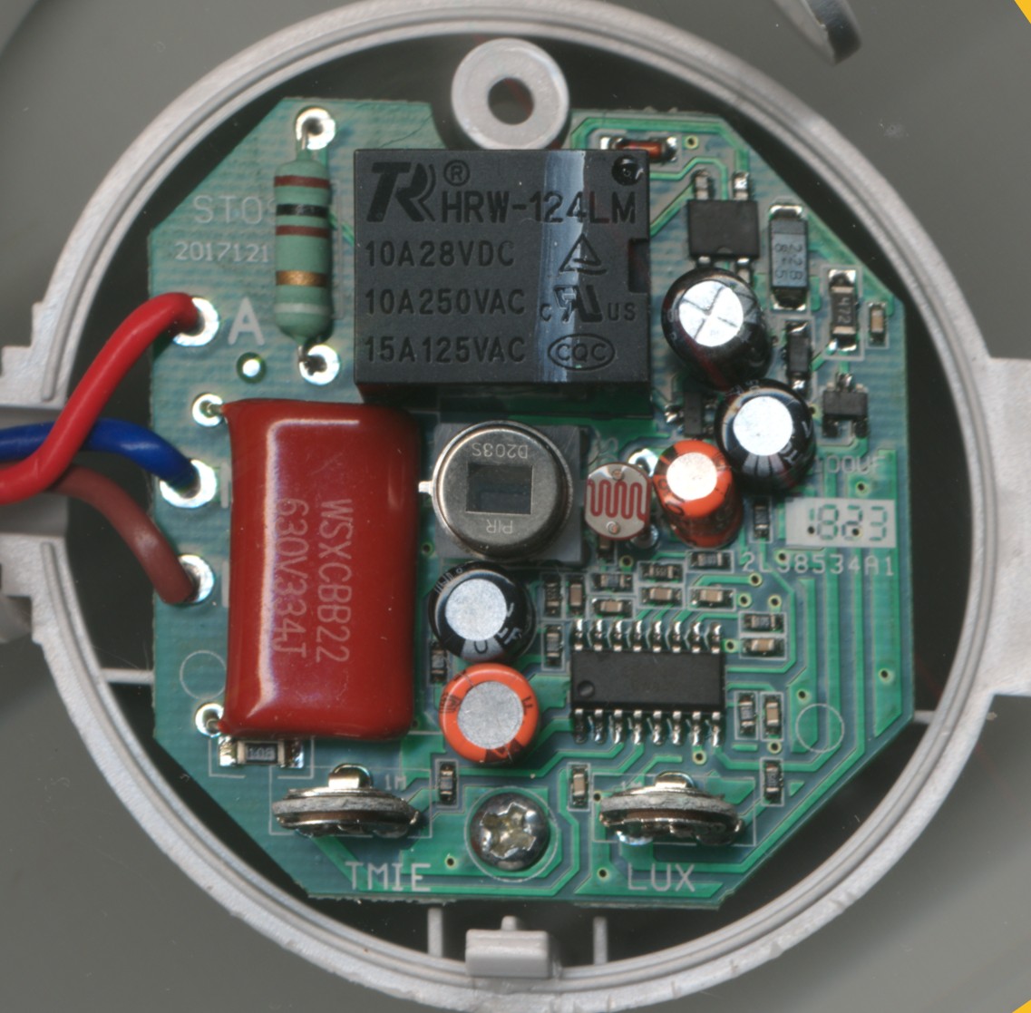

GioArca67 ha scritto:Foto UtenteTheremino, scusa ma nell'aggeggio cinese le resistenze indicate da Foto UtentePietroBaima c'erano o hanno risparmiato anche su quelle??
Si la resistenza in parallelo al condensatore nel circuito cinese c'era, tutti la mettono, costa poco e non mangia quasi niente.
C'erano anche molte altre cose in quel circuito ma non essendo relative all'argomento "consumo reattivo o reale" non era il caso di aggiungerle in una simulazione che per essere chiara deve essere più semplice possibile.
Oltretutto se non mi avessero eliminato i messaggi (con la strana scusa che erano fuori tema) avevo anche aggiunto alcune immagini del "circuito cinese". E mi dispiace perché quel messaggio sarebbe stato utile e molti e ci avevo perso del tempo!
Ecco qui una delle immagini del messaggio perduto:
Il resistore in questione è sotto al grosso condensatore da 630V 0.33uF ed è marcato 108 cioè 1 giga.
In questo caso il progettista cinese ha un po' esagerato nell'intento di non influire sul rendimento, sarebbe andata benissimo una 10 mega, che avrebbe scaricato il condensatore in qualche secondo, ma lui l'ha messa da un giga e lo scarica in alcuni minuti.

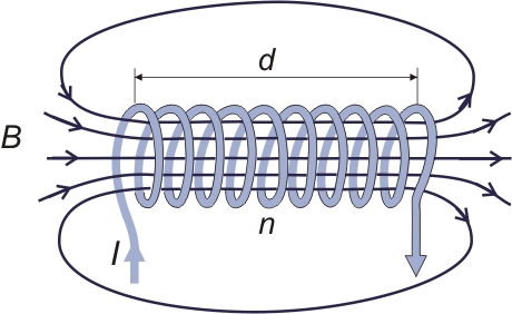

Foto UtenteTheremino, non mi ero accorto che avevano autorizzato un tuo post con le immagini. Bene, ringrazio, perché dopo aver visto il post e le immagini ho avuto conferma di aver compreso il concetto. Ma adesso dovrei porre un'ulteriore domanda:
se la pinza dispone anche il sensore di Hall, il trucco delle spire aggiuntivee, funziona anche in DC o solo in AC?

gianniniivo ha scritto:Foto UtenteTheremino, non mi ero accorto che avevano autorizzato un tuo post con le immagini. Bene, ringrazio, perché dopo aver visto il post e le immagini ho avuto conferma di aver compreso il concetto. Ma adesso dovrei porre un'ulteriore domanda:
Funziona anche in DC, però:
- In AC fai dieci spire e ci clampi sopra la pinza (che è esattamente una spira) e alla fine ottieni una scala moltiplicata esattamente per dieci
- Invece in DC potresti avere degli errori di misura, anche grandi, a seconda del punto dove posizioni il sensore rispetto al campo magnetico prodotto dal "solenoide" (le dieci spire).
Ti allego una immagine che mostra le linee di forza che compongono il campo magnetico di un solenoide e puoi constatare che ci sono punti dove le linee di forza si ammucchiano e quindi c'è un campo maggiore che in altri.
Quindi un siffatto sensore in DC andrebbe incollato in posizione fissa e poi tarato elettricamente o da software. O in alternativa dovresti trovare sperimentalmente il punto giusto dove fissare il sensore perché segni esattamente dieci volte e poi incollarlo lì (e poi magari aggiungere anche una vite per fare una taratura fine).

Theremino ha scritto:Funziona anche in DC, però:
Non mi pare sia corretto (vedi dopo). Poi perche' in AC dovrebbe funzionare bene e in DC di meno?
La pinza non e` "esattamente una spira" e` un circuito magnetico chiuso. Il "secondario" avvolto nella pinza tipicamente ha qualche centinaio di spire.
Theremino ha scritto:Ti allego una immagine che mostra le linee di forza che compongono il campo magnetico di un solenoide e puoi constatare che ci sono punti dove le linee di forza si ammucchiano e quindi c'è un campo maggiore che in altri.
La non uniformita` di campo nel solenoide e` la stessa in DC e in AC. E soprattutto non si e` in presenza di un solenoide in aria: la pinza e` fatta di materiale magnetico ad alta permeabilita` e praticamente tutto il flusso passa nel nucleo. Nei Rogowski, dove non c'e` il nucleo, il secondario puo` essere messo abbastanza liberamente, quello che conta e` un integrale di linea. Pero` la Rogowski non lavora in DC.
La successiva considerazione sul posizionamento in dc mi sembra sbagliata.

Ciao Isidoro, quindi? In DC il trucco delle spire non funziona anche se la pinza ha il sensore di Hall per lavorare in DC? Mi avrebbe fatto comodo per le deboli correnti...

Funziona ugualmente bene sia in alternata che in continua (ovviamente avendo una sonda che legge anche la continua).
