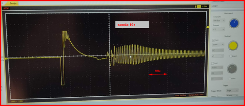

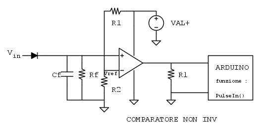

FabioSbarra ha scritto:Ma se si usasse un comparatore di soglia non invertente dopo aver raddrizzato il segnale, in modo da avere un'onda quadra in ingresso all'arduino, dopodichè usando la funzione PulseIn() di Arduino si misurerebbe l'intervallo di tempo per cui il segnale è alto , che corrisponde al periodo totale dato dagli N cicli*T_vin del segnale d'ingresso V_in misurato :
Questo funziona provato per le vacanze di Natale.
Però ho usato un comparatore LM293. Vin entra nel V- e ho messo una resistenza in retroazione sul terminale V+.
Ho provato a leggere il segnale sulla pipetta. E' un po' "schifoso"
