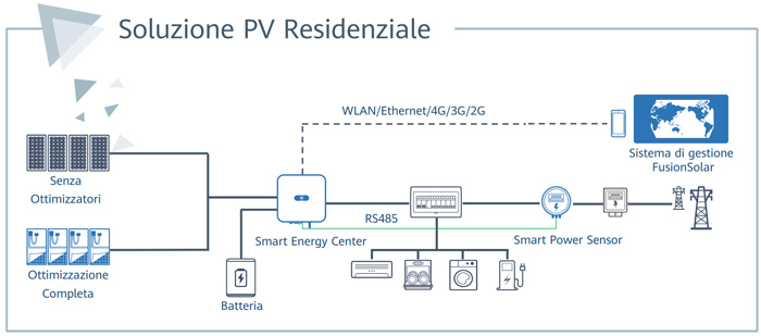

Un inverter ibrido forse ha senso in fase di progettazione/ristrutturazione dell'impianto elettrico di casa, poiché all'inverter va direttamente la tensione proveniente dal contatore Enel e contemporaneamente all'ATS; io invece ho messo un inverter con limitatore (una banale pinzetta amperometrica), cioè rileva in tempo reale il consumo e se c'è sole fa produrre altrettanto ai pannelli, senza possibilità però di mettere un pacco batterie. Il suo vantaggio è la semplicità e l'economicità, ciò che non c'è non si può rompere.
Ora che vorrei mettere qualche pannello in più, per raggiungere circa 2,7kW totali, ho adocchiato
questo, mi basterebbe semplicemente rimpiazzare il mio ZCS, quel Huawei ha addirittura doppio MPPT, invece mettendo uno di quelli che avete linkato dovrei stravolgere completamente il mio impianto elettrico, l'inverter sta in garage a circa 20m dal contatore.

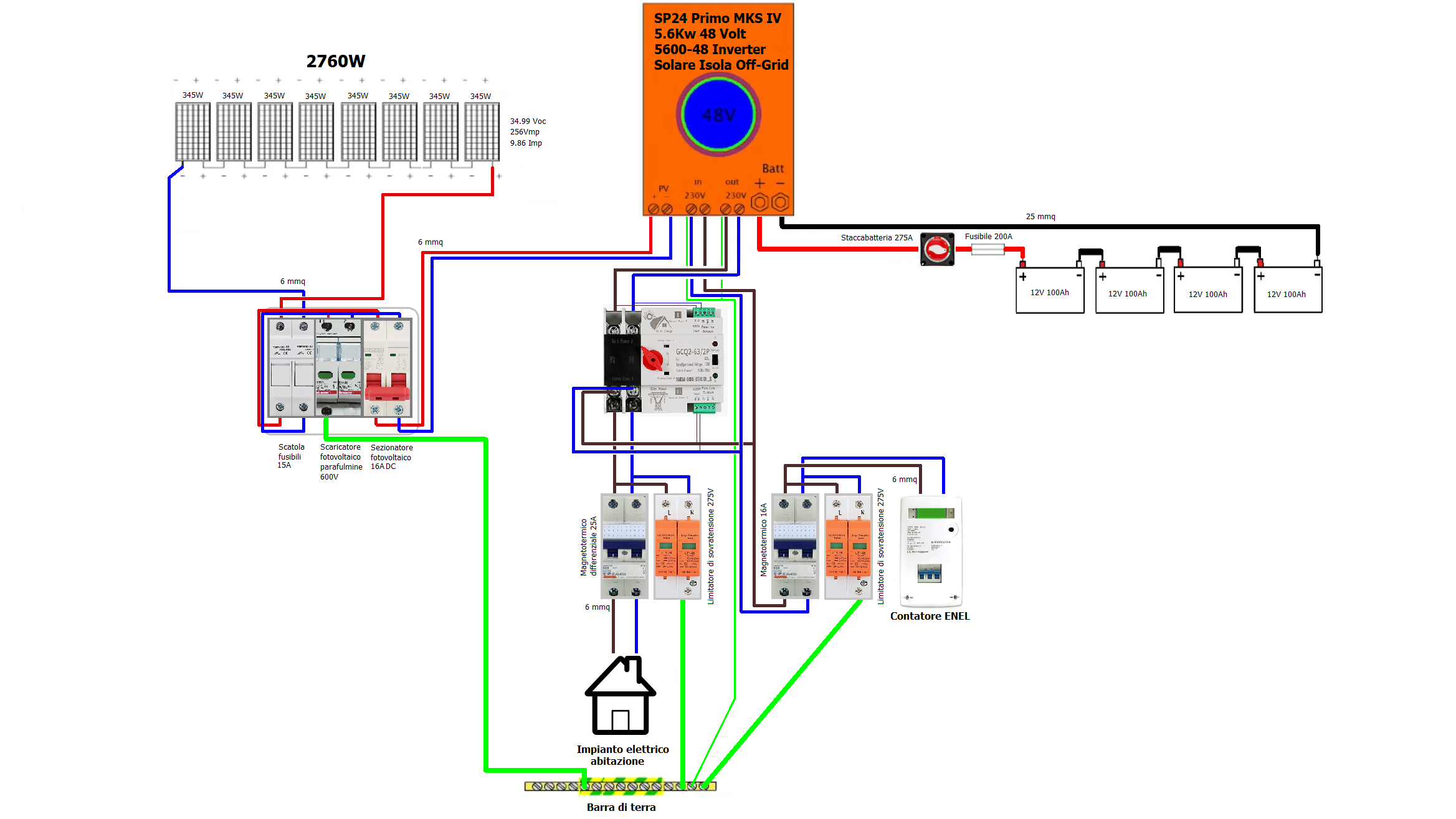

La mia era solo una richiesta di un consiglio, che non c'entra con l'impianto fv ad isola. Questo è lo schema dell'inverter Huawei che ho in mente:
@Etemenanki questo è quello che intendevo:
