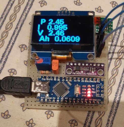

Sto approntando uno strumento (in continua) da pannello "evoluto" :mrgreen: che possa essere utilizzato in diversi contesti:
Carica batterie
Alimentatore stabilizzato
Carico attivo
Misuratore capacità batterie (in scarica con un carico attivo)
Modulo controllo accumulatori
Ecc.
Al momento penso di misurare corrente, tensione e probabilmente temperatura (sonda esterna ntc).
Il display viene aggiornato ogni 0.5 secondi con media di 12 letture.
Naturalmente virgola mobile con quattro scale automatiche.
Sto provando con un adc ADS1115 16bit 4 ingressi con PGA e Mux programmabile.
Il sensore di corrente è ora un bidirezionale ACS712 5A.
Ma si può metterne altre versioni per arrivare fino a oltre 200 A.
Essendo gestito da un micro (arduino) si può poi programmare qualche pin in uscita o ingresso secondo necessita.
Ad esempio accendere le ventole se i finali sono caldi.
Staccare il carico se la tensione o la temperatura di una batteria sono fuori limite ecc.
Fare suonare un buzzer o azionare un relè in base a qualsiasi regola.
Avete suggerimenti?
È una cosa che può interessare?
Esiste qualcosa di già fatto?

[7] Re: Strumento da pannello programmabile V I P VA...
Messaggioda Foto Utentestefanopc » 20 dic 2022, 22:44
Ringrazio Foto Utentecarlopavana per i complimenti.
Ma ho solo messo insieme qualche componente.
Darsi del tu in un forum penso sia la normalità.
Riguardo al progetto mi sembra un bello "stravolgimento".
Si passerebbe da due/tre grandezze da campionare a sei o sette.
Poi alcune tipologie di acquisizione non le ho mai affrontate (umidità del suolo e zuccheri)
Si potrebbe valutare di lavorare a 16 bit su alcune e a 10 bit sulle rimanenti.
Altrimenti occorre in un secondo Adc16bit.
La gestione di correnti e tensioni di valore molto piccolo va fatta con le dovute cautele.
Poi c'è da stabilire quanto tempo dura la misura e ogni quanto tempo si vuole fare una acquisizione.
Ho utilizzato qualche anno fa un modulino che interfaccia un RTC e una microSD.
In questo modo si ha a disposizione calendario e orologio (non molto preciso DS1307) e una memoria dove scrivere tutti i record.
Lo avevo utilizzato per registrare i dati
- corrente motore
- velocità
- distanza percorsa
con risultati discreti.
Il campionamento mi sembra fosse ogni secondo.
Altrimenti si potrebbe semplicemente utilizzare i dati che arrivano dalla seriale e far generare (da console) un file CSV da utilizzare in un foglio di calcolo .
Naturalmente bisogna poi lasciare accesso il PC tutto il tempo.
C'è da stabilire quale compromesso sia più adatto.
Per finire ricordo che sono solo un dilettante.
13,3k 5 9 13
Messaggi: 5566
Iscritto il: 4 ago 2020, 9:11

[9] Re: Strumento da pannello programmabile V I P VA...
Messaggioda Foto Utentestefanopc » 21 dic 2022, 6:29
Limite minimo FSR +/- 0.256V.
Limite massimo FSR +/-5.12 V.
Con PGA e mux 4 ingressi in modo comune o 2 differenziali.
Con un buon partitore in ingresso si può misurare molto di più.
Il problema è che se ordini dall'oriente a volte arriva Ads1015 e a volte Ads1115 così a caso.
Poi vanno provati e testati.
Altrimenti c'è Ads1118 con interfaccia SPI.

Messaggioda Foto UtenteEtemenanki » 21 dic 2022, 10:18
Che ne pensi di un ADS114S08B ? ... 12 canali (o 6 differenziali), guadagno programmabile, riferimento di tensione interno, oscillatore interno, interfaccia SPI, una discreta velocita', e soprattutto disponibile anche in TQFP, quindi saldabile da qualsiasi hobbysta anche senza un forno reflow, cosa da non sottovalutare :mrgreen:
