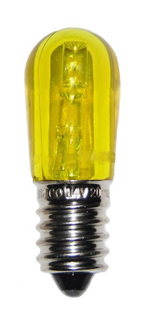

Cercando luminarie pugliesi mi escono una marea di luminarie a rosone o a figura, ma poco sulle lampadine usate ... se sono come queste usate un tempo, a filamento
sono da 14V 5W, se sono tipo queste a led invece
le danno fra 12 e 14 V e 0.2W, ma non specificano se DC oppure AC, quindi dovrebbero contenere anche i diodi, perche' alcuni che le vendono dicono che si possono usare per sostituire direttamente le lampade a filamento, a condizione che si sostituiscano tutte.
Pero' se la catena e' gia fatta, quelle commerciali per esterno, di solito verdi, in genere sono collegate in serie e vanno a 230VAC (ma di solito hanno pure la spina), solo se hanno un loro trasformatore e le danno per interni sono connesse in parallelo ... le tue cosa hanno per la connessione, fili nudi ?
Comunque per prudenza, puoi iniziare a dargli 12V, se si accensdono regolarmente sono in parallelo, se non si accendono (e sono almeno una ventina) probabilmente sono in serie.

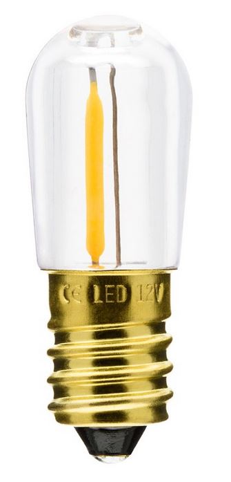

Le lampadine sono a LED (consumo 0.25W) come l'ultima foto da te postata.
Nella luminaria in mio possesso sono 3 lampadine e collegate mediante connettore con morsetti a vite ad un trasformatore:
INPUT 100-240 VAC
OUTPUT 12V
Quindi per concludere e tirare le somme sui miei dubbi, se volessi realizzare un cablaggio analogo con più lampadine, posso utilizzare lo stesso metodo di collegamento dei portalampada. Devo solo calcolare bene il numero massimo di lampadine da collegare... ad esempio con tale trasformatore da 1A direi max 40.
INPUT 100-240 VAC
OUTPUT 12V
Si, un trasformatore da 1A, una quarantina di lampadine le dovrebbe reggere senza problemi.
