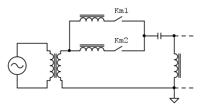

Ho la necessità di selezionale tra due induttori, quale utilizzare.
La selezione viene effettuata a stadio spento.
In funzionamento, nella condizione più gravosa, mi aspetto di trovare circa una corrente sui 30Arms @50Khz
per cui ci si stava orientando verso un teleruttore da 16A 3poli (o anche 4 poli), da parallelare.
In queste condizioni, che categoria AC-n è da tenere in considerazione?
Per completezza, a somme linee il circuito è il seguente:
