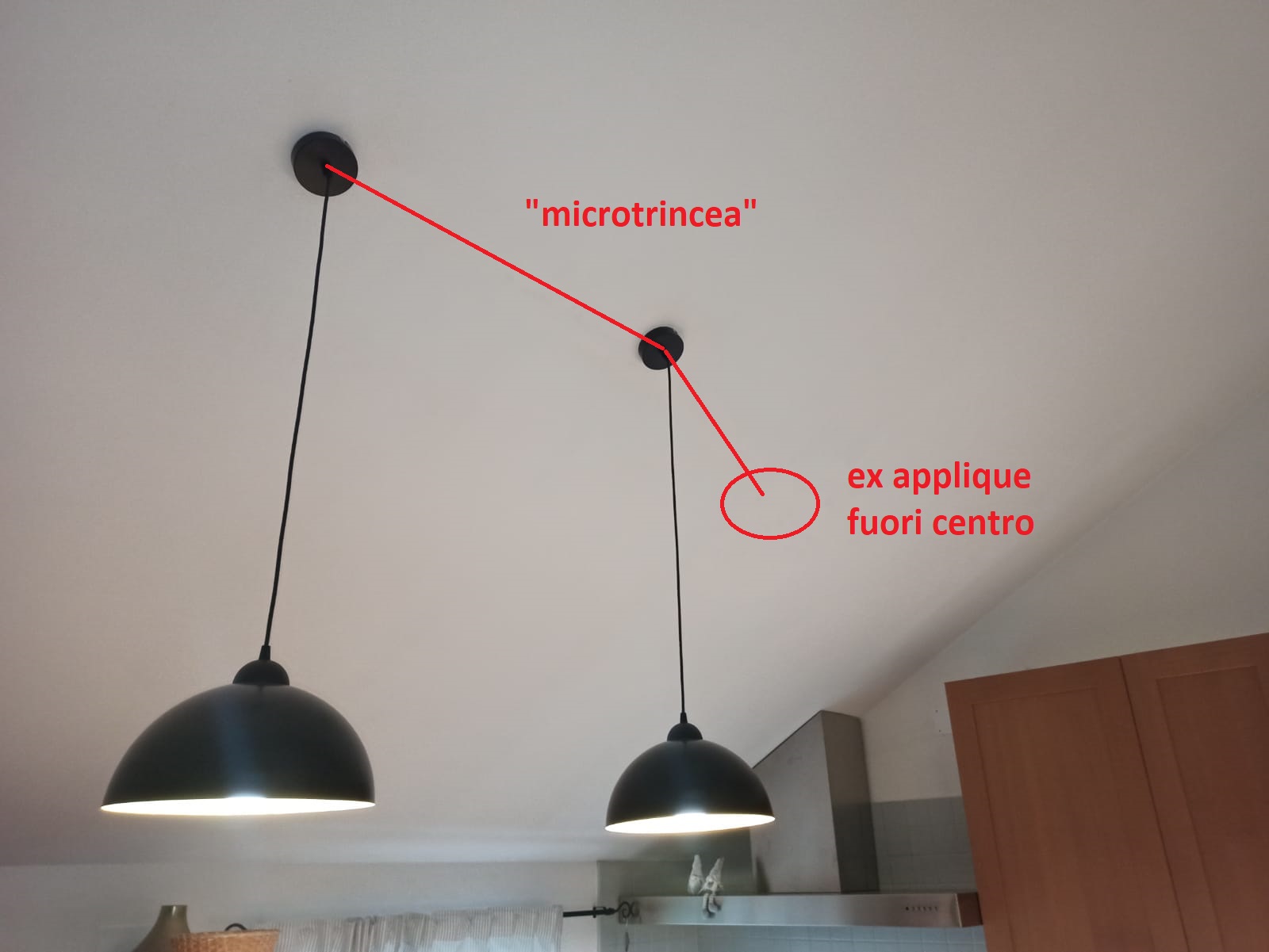

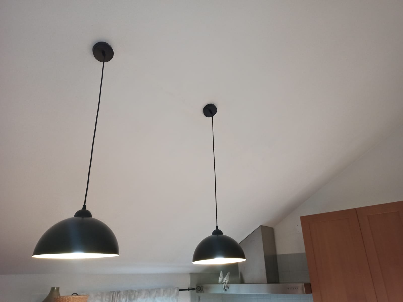

Messaggioda Foto Utenteragnol » 3 gen 2023, 17:16
Solo per chiudere questo post, alla fine ho fatto una "microtrincea" a soffitto e posato un cavo con guaina sottotraccia.
Compagna incredula, si aspettava segni indelebili dell'intervento sull'intonaco da oggi all'eternità.
Quindi....si, si può fare!
:D
Ragnol

[38] Re: Cavo 220 V ultrapiatto
Messaggioda Foto UtenteSediciAmpere » 3 gen 2023, 23:16
claudiocedrone ha scritto:Bravo!
Però ora vogliamo sapere dettagliatamente in che modo hai eseguito il lavoro :mrgreen:
Soprattutto nel punto cerchiato!
Ottimo lavoro!!!!

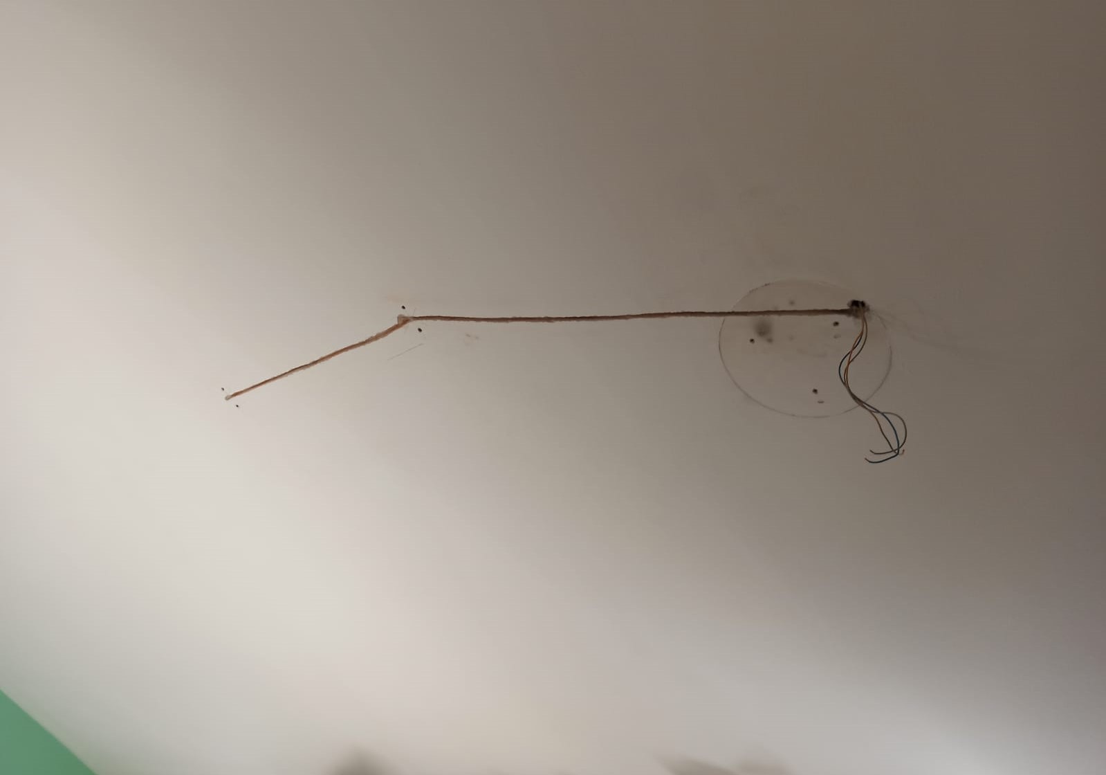

[40] Re: Cavo 220 V ultrapiatto
Messaggioda Foto Utenteragnol » 4 gen 2023, 11:12
No no Goofy, tutto vero!
A parte che non so se mi state prendendo in giro (immagino voi facciate lavori 10^3 più complicati), in ogni caso dove c'era l'applique ho fatto così (mi sembrava il meno peggio/più sicuro):
dal corrugato (incassato un paio di cm nell'intonaco) sporgevano 15cm di cavi (fase/neutro/terra da 1,5mmq), collegati al portalampada dell'applique
intestato e ripelati un paio di cm di cavo, idem per il cavo con guaina f/n/t (un paio di cm pelati e altri 4 cm senza guaina)
ho intrecciato i cavi e, non potendo usare morsetti a cappuccio (non ci satavano), ho saldato le giunzioni con stagno (vedo i vostri sguardi inorriditi). Poi, per ogni cavo/giunzione, ho messo 3 strati di guaina termorestringente (rispettivamente nera/blu/gialla), che superava la saldatura sia a monte che a valle di un paio di cm.
infine, ho infilato le giunzioni nel corrugato in modo che uscisse solo il cavo con guaina, che ho fatto correre poi nella microtrincea...
purtroppo non ho fatto foto dei collegamenti.... #-o
