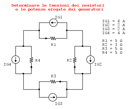

Ciao a tutti, e Buon Anno. E' il mio primo post su questo forum e spero innanzitutto di rispettare le linee guida. Perdonate in anticipo la banalità delle domande, ma ho iniziato da pochissimo con lo studio dell'elettrotecnica.
Vorrei sottoporvi un esercizio, e mostrare tutti i ragionamenti che faccio per capire dove sbaglio (soprattutto a livello concettuale), dato che i risultati nel testo sono assai diversi da quelli che ottengo con i calcoli. Ecco il circuito:

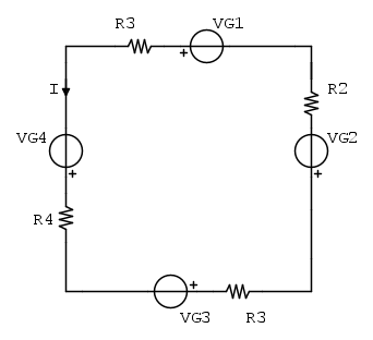

Come prima cosa, trattandosi di generatori reali di corrente, li ho trasformati in generatori reali di tensione:
V_{G1} = R_{1} \cdot I_{G1} = 30\ V
V_{G2} = R_{2} \cdot I_{G2} = 6\ V
V_{G3} = R_{3} \cdot I_{G3} = 10\ V
V_{G4} = R_{4} \cdot I_{G4} = 20\ V
rispettando i versi, ed ottenendo il seguente cirtuito:
V_{tot} = V_{G1} + V_{G4} + V_{G3} - V_{G2} = 30 + 20 + 10 - 6 = 54\ V
A questo punto, essendo tutti i resistori in serie, mi sono calcolato la Resistenza Equivalente, per poi ricavare la corrente che scorre nel circuito:
R_{eq} = R_{1} + R_{2} +R_{3} + R_{4} = 18\ \Omega
I = \frac{V_{tot}}{R_{eq}} = \frac{54}{18} = 3\ A
Ora calcolo le ddp ai capi dei resistori, come chiede l'esercizio:
V_{R1} = I \cdot R_{1} = 3 \cdot 5 = 15\ V
V_{R2} = I \cdot R_{2} = 3 \cdot 3 = 9\ V
V_{R3} = I \cdot R_{3} = 3 \cdot 5 = 15\ V
V_{R4} = I \cdot R_{4} = 3 \cdot 5 = 15\ V
Facendo un giro di maglia, la somma algebrica delle ddp sui resistori mi restituisce proprio i 54 V della V_{tot}, e qui ho pensato di aver fatto il ragionamento corretto per arrivare al calcolo della corrente I.
Però qui mi fermo, perché invece il testo mi riporta questi risultati:
V_{R1} = 15\ V
V_{R2} = 15\ V
V_{R3} = -5\ V
V_{R4} = 5\ V
Dove sbaglio?

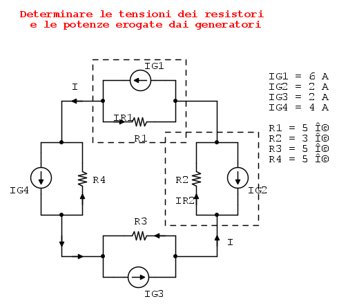

Provo a suggerire:
Con la conversione in genratori di tensione hai calcolato correttamente la corrente di I nella maglia.
Ora considera lo schema iniziale con i generatori di corrente.
La corrente in R1 sarà la I meno la corrente IG1.
La tensione sarà R1 x ( I - IG1)
e così via, se una IGx ha un verso opposto le correnti si sommano.
Non sono stato attento al senso delle correnti. per cui potrei aver sbagliato i segni, verificali caso per caso.
p.s.: benvenuto nel forum e buon 2023.
Per chiarezza ho integrato lo schema..

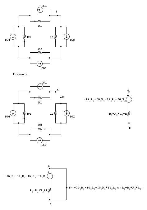

[6] Re: Risoluzione circuito con generatori di corrente reali
Messaggioda Foto UtenteMarcoD » 5 gen 2023, 10:43
La corrente mi pare sia corretta.
L'equazione di Kirchhoff è quella!
Non ho scritto che è sbagliata.
Potresti semplificare applicando la legge di Ohm generalizzata, in cui la corrente nell'anello è la somma delle tensioni dei generatori ideali equivalenti di tensione con la loro polarità diviso per la somma delle resistenze in serie.
Dovresti riportare i passi intermedi dei calcoli numerici, in modo da evidenziale se c'è un errore di calcolo o un malinteso.

[7] Re: Risoluzione circuito con generatori di corrente reali
Messaggioda Foto Utentelillo » 5 gen 2023, 11:52
ciao,
Foto UtenteMastriko ha scritto:La corrente mi pare sia corretta. L'equazione di Kirchhoff è quella! Nell'equazione che avevi scritto tu avevi messo solo le fem dimenticando le fcem cioè le cadute sulle resistenze!!
l'equazione è corretta.
è il risultato errato.
-V_{g1}+R_1I-V_{g4}+R_4I-V_{g3}+R_3I+V_{g2}+R_2I=0
I=\frac{V_{g1}+V_{g4}+V_{g3}-V_{g2}}{R_1+R_2+R_3+R_4}
I=\frac{30+20+10-6}{5+3+5+5}=\frac{54}{18}=3\,\text{A}
Foto UtenteMastriko ha scritto:Nell'equazione che avevi scritto tu avevi messo solo le fem dimenticando le fcem cioè le cadute sulle resistenze!!
non l'ha scritta Foto UtenteMarcoD ma Foto UtenteSteSim. Non è l'equazione alla maglia ma ha solo generalizzato la legge di Ohm.

Messaggioda Foto UtenteSteSim » 5 gen 2023, 16:15
Ringrazio Foto UtenteMarcoD per aver fornito la prima risposta e per avermi indirizzato nel modo corretto alla risoluzione, e anche tutti gli altri per la partecipazione! Riprendo un attimo il filo del discorso ripartendo dal punto fino a cui avevo lavorato correttamente, ovvero al calcolo della corrente I totale che scorre nel circuito.
Tornando quindi al circuito originale, vado a calcolare le tensioni ai capi dei resistori:
V_{R1} = R_{1} \cdot (I-I_{G1}) = 5 \cdot(3-6) = -15\ V
V_{R2} = R_{2} \cdot (I+I_{G2}) = 3 \cdot(3+2) = 15\ V
V_{R3} = R_{3} \cdot (I-I_{G3}) = 5 \cdot(3-2) = 5\ V
V_{R4} = R_{4} \cdot (I-I_{G4}) = 5 \cdot(3-4) = -5\ V
e le potenze erogate dai generatori:
P_{G1} = V_{R1} \cdot I_{G1} = -15 \cdot 6 = -90\ W
P_{G2} = V_{R2} \cdot I_{G2} = 15 \cdot 2 = -30\ W
P_{G3} = V_{R3} \cdot I_{G3} = 5 \cdot 2 = 10\ W
P_{G4} = V_{R4} \cdot I_{G4} = -5 \cdot 4 = -20\ W
Potenza totale generatori: P_{G-tot} = -130\ W
Verifico che la potenza assorbita dai resistori sia concorde:
P_{R1} = R1 \cdot I_{R1}^{2} = 5 \cdot (-3)^{2} = 45\ W
P_{R2} = R2 \cdot I_{R2}^{2} = 3 \cdot (5)^{2} = 75\ W
P_{R3} = R3 \cdot I_{R3}^{2} = 5 \cdot (1)^{2} = 5\ W
P_{R4} = R4 \cdot I_{R4}^{2} = 5 \cdot (-1)^{2} = 5\ W
Potenza totale assorbita dai resistori: P_{R-tot} = 130\ W
Questi invece erano i risultati scritti sul testo dell'esercizio:
VR1 = 15 V, VR2 = 15 V, VR3 = -5 V, VR4 = 5 V, PG1 = 90 W, PG2 = 30 W, PG3 = -10 W, PG4 = 20 W
Alla fine mi sono preso del tempo per testare il circuito con LTSpice, e i risultati coincidono perfettamente con i calcoli che ho appena riportato.
Ora la domanda è: perché la potenza totale erogata dai generatori di corrente è negativa?
