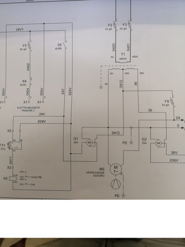

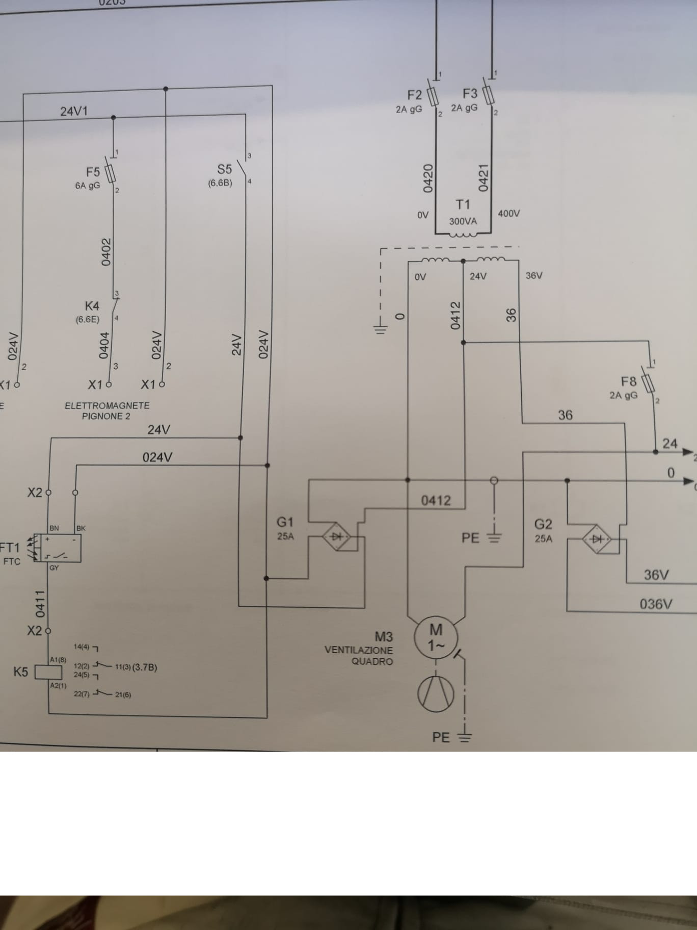

CrasHBoneS ha scritto:alimentazione a 24 Vdc che prendo a valle del raddrizzatore G1
A valle del raddrizzatore c'è una 33 V pulsante.

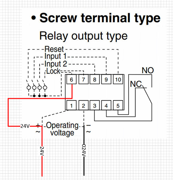

Se decidessi di acquistare Panasonic LC4H-R4-DC24VS secondo voi è corretto lo schema elettrico, ovvero
- alimento contatore Panasonic con filo 24 V [morsetto 1] e filo 024V [morsetto 2] dal quadro elettrico
- il filo 24 V dal morsetto 1 lo collego al morsetto 6 del contatore
Sensore PNP
- il morsetto 6 del contatore lo collego a V+ [marrone] del sensore PNP
- il morsetto 9 del contatore lo collego a OUT del sensore PNP [nero]
- il morsetto 2 del contatore lo collego a V- del sensore PNP [blu]
Pulsante esterno RESET
- il morsetto 6 del contatore lo collego "sopra" al pulsante RESET
- il morsetto 10 del contatore lo collego "sotto" al pulsante RESET
grazie

djnz ha scritto:A valle del raddrizzatore c'è una 33 V pulsante.
Non hai a disposizione 24 V DC, se ti metti a valle di G1 hai la tensione di cui sopra.
Il disposisitvo da te indicato accetta massimo 110%Vnom = 26.4 V

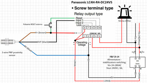

Potrei optare per il modello LC4H-R4-AC24VS che va alimentato con 24Vac, con questa tensione posso poi però alimentare anche il sensore PNP?

Se FT1 è il tuo sensore, perché non mettersi in parallelo a K5 ? O se ha un contatto libero usare direttamente lui ?
Foto UtenteThEnGi
2.230 3 6 9
Messaggi: 2228
[18] Re: Conta impulsi: aiuto scelta e qualche dritta
Messaggioda Foto UtenteCrasHBoneS » 18 gen 2023, 10:19
ThEnGi ha scritto:Se FT1 è il tuo sensore, perché non mettersi in parallelo a K5 ? O se ha un contatto libero usare direttamente lui ?
l'immagine allegata era solo per fare vedere quale tipo di alimentazione ho a disposizione dentro al quadro elettrico

Forse sono riuscito a trovare la quadra con il contatore Panasonic LC4H-R4-DC24VS ed un trasformatore/stabilizzatore di tensione, la 24Vac la prendo dal trasformatore 0-400Vac già presente nel quadro
Cosa ne dite?
