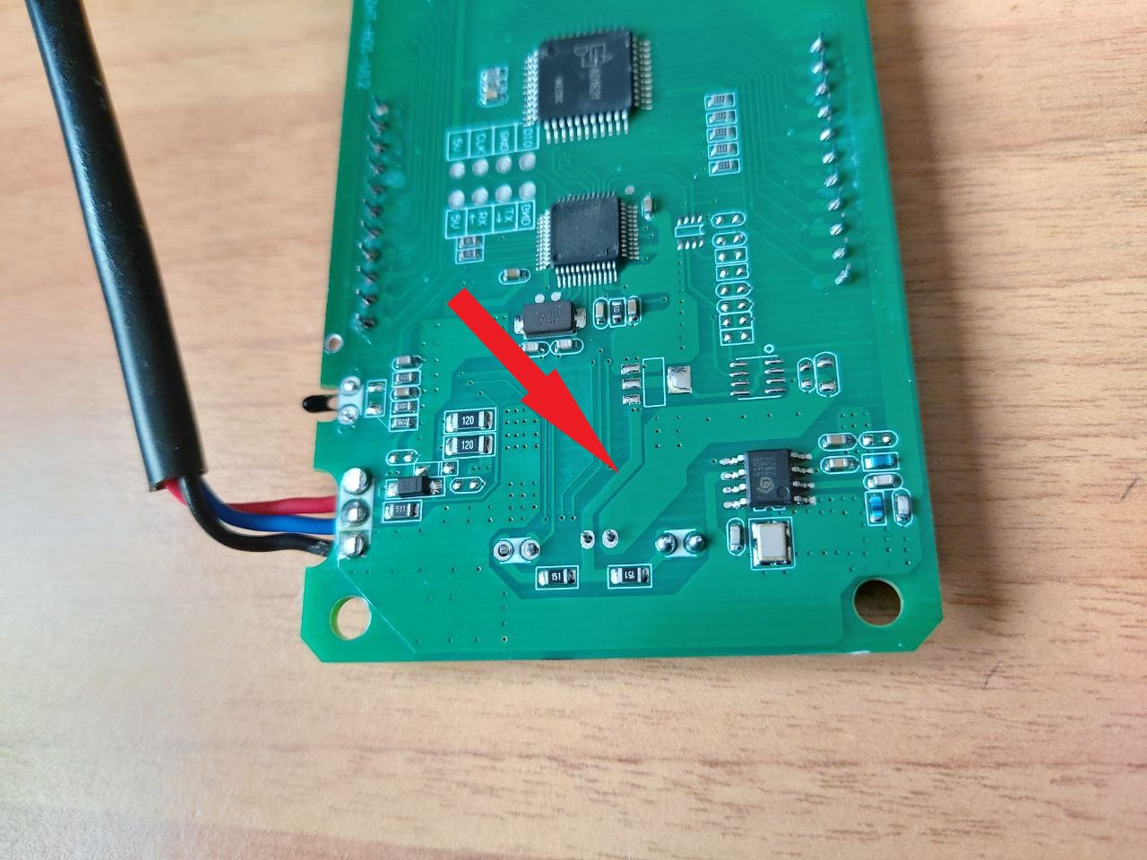

Se riesci a farlo, ok, taglia solo i due pin collegati insieme, lasciando quelli delle resistenze al loro posto, cosi tengono fermo il pannellino diffusore, poi li unisci con un pezzetto di filo e li colleghi alla piazzuola (o a qualsiasi altro punto collegato alla stessa piazzuola se non e' comodo saldarlo li) attraverso il tuo interruttore.

A parte la mancanza di stagno sui pin, ho guardato meglio e come indicato da Setteali e con il colore bianco che mi aveva tratto in inganno, i 2 pin non sono saldati assieme ma fanno percorsi diversi.
A questo punto interrompere la pista che ho indicato e interponendo l'interruttore potrebbe esser la soluzione?
Solo se quella pista non va da qualche altra parte, magari partendo da sotto il condensatore che c'e' dall'altro lato ... se invece lo fa, segno che magari porta l'alimentazione anche ad altro, potresti togliere le due resistenze SMD da 150 ohm che vanno ai led, sostituirle con due normali resistenze saldate sui pad dei led, magari da 1/8 di W se non ci stanno quelle da 1/4 come spessore, e collegare quelle con l'interruttore alla pista, anche sul pad del condensatore, senza tagliare nulla.

Come ho già detto per me la soluzione migliore è girare le due resistenze in basso da 150ohm di 90° lasciandole saldate su una sola piazzola unire l'altra piazzola con un filo . L'interruttore lo colelghi tra le piazzole libere e il filo.
Per finire ricoprire tutto sotto n leggero strato di colla a caldo

Si, anche cosi, se riesci a dissaldarle senza massacrarle troppo

Penso di adottare questa soluzione ma cambiando le resistenze perché ho idea che dopo averle dissaldate non ne usciranno bene.
