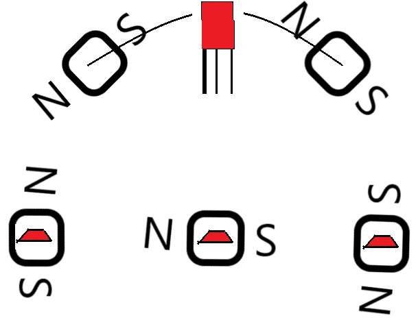

Allego un disegno (fatto col paint....questo ho al momento.....)
Sopra: rotazione NON assiale. I magneti (2) sono orientati NS > NS; il sensore è posto "di faccia", con il lato più "piccolo" (visto che è a sezione trapezoidale) rivolto verso i magneti. La rotazione del sensore (un discorso analogo anche se ruotassero i magneti) avviene lungo la curva in modo tale che il sensore non vada mai oltre il polo S di sinistra (rotazione in sensa antioraria) né oltre il polo N di destra (rotazione oraria).
Sotto: rotazione assiale. Il magnete (singolo) è orientato NS; il sensore è stato collocato "di testa" (si vede la sezione trapezoidale). Ruotando il magnete (è cubico) il sensore rimane sempre al centro della faccia. ruotando assialmente in senso antiorario, il polo N (ad esempio) passa da sopra a sotto e viceversa al ritorno

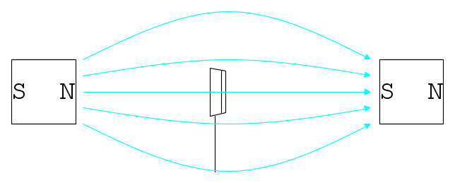

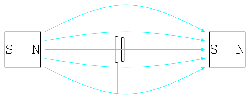

Si in effetti il disegno del messaggio 1 è sbagliato, ho indicato un solo polo, come se il sensore guardasse solo il polo N (o solo il S). In realtà li "guarda" entrambe
Con il magnete in asse al sensore (rotazione assiale) mi sembra corretto, le linee di forza del campo magnetico attraversano il sensore orientate come indica il datasheet. Io però metterei il sensore lateralmente e non in testa al magnete.
Nell'altro caso invece mi aspetterei di dover ruotare il sensore di 90° rispetto a come lo hai disegnato tu:
Quando fai le prove devi considerare che in base all'orientamento il sensore varia la sensibilità ed è possibile che in certe posizioni saturi perché il campo magnetico diventa troppo intenso, magari è per questo che non vedi la sinusoide. Dovresti lavorare sulla distanza sensore-magneti. Purtroppo il plotter di Arduino non è il massimo per fare questo genere di studi.
Dovessi farlo io mi atterei scrupolosamente a quanto riportato nel documento che ti ho linkato al messaggio [8], compresa la tipologia di magnete, ovvero a disco magnetizzato diametralmente. Una valutazione sbagliata in questa fase rischia di compromettere la riuscita dell'intero progetto...
